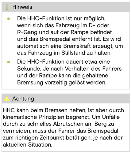

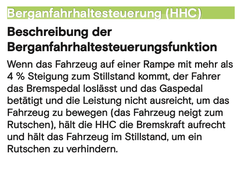

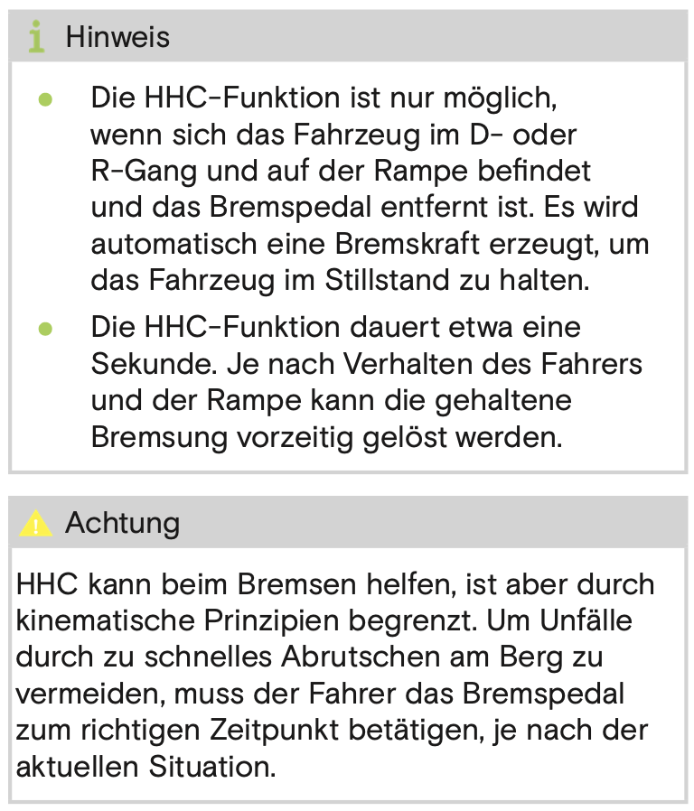

Hi U-Schorsch,
ich habe gerade nur das P7 Manual da, würde aber ähnliches Verhalten beim G6(/9) erwarten.
Vllt war die Strasse nicht abschüssig genug?
LG

Autohold ist aktiviert und in beiden Fällen wars eher sehr schwach abschüssig. Man muss also aufpassen, dass man nicht rollt, wenn man z.B. an einer leicht abschüssigen Ampel hält. Das ist echt bescheuert gelöst.
Du musst - zumindest beim G9 - richtig fest auf die Bremse treten. Dann erscheint das A im Display für Autohold. Bei leichtem Bremsen passiert das nicht. Für mich auch sehr ungewohnt.
