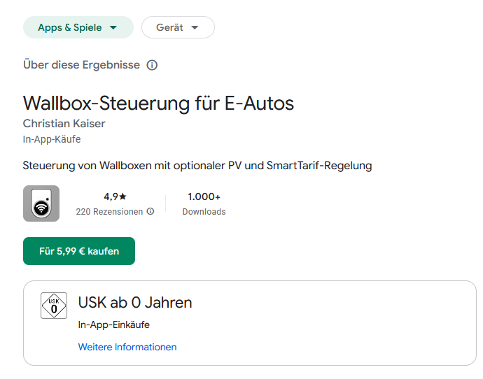

Nutzt eigentlich jemand die kostenpflichtige App „Wallbox“?
Mich würde da mal persönliche Erfahrungen dazu interessieren.
Diese?
Die habe ich…
Ist die kostenpflichtig?
Ich habe noch 2x Pulsar WB (11 und 22 kW) in der Garage liegen und dachte die App ist deren Standardapp.
Ja, sorry.
Da hab ich mich nicht klar genug ausgedrückt.
Mir hat jemand folgende App kurz gezeigt, weil er damit sehr zufrieden ist:
grafik
(Click auf das Bild führt zum Google Play-Store)
Bekanntlich macht ja eine Schwalbe noch keinen Sommer, daher meine Frage.
