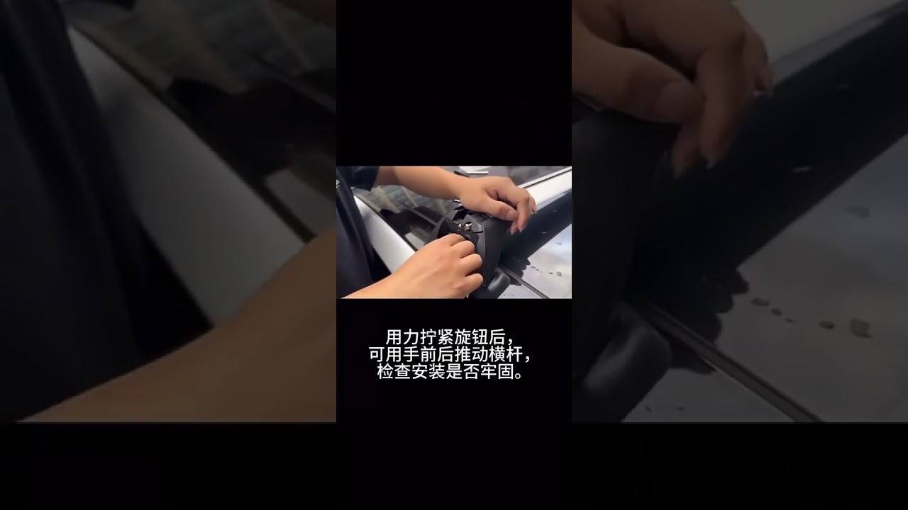

Eine Anleitung von Xpengcd gibt es zwar nicht aber ein kurzes Video.
Aber leider auch nicht hilfreich.

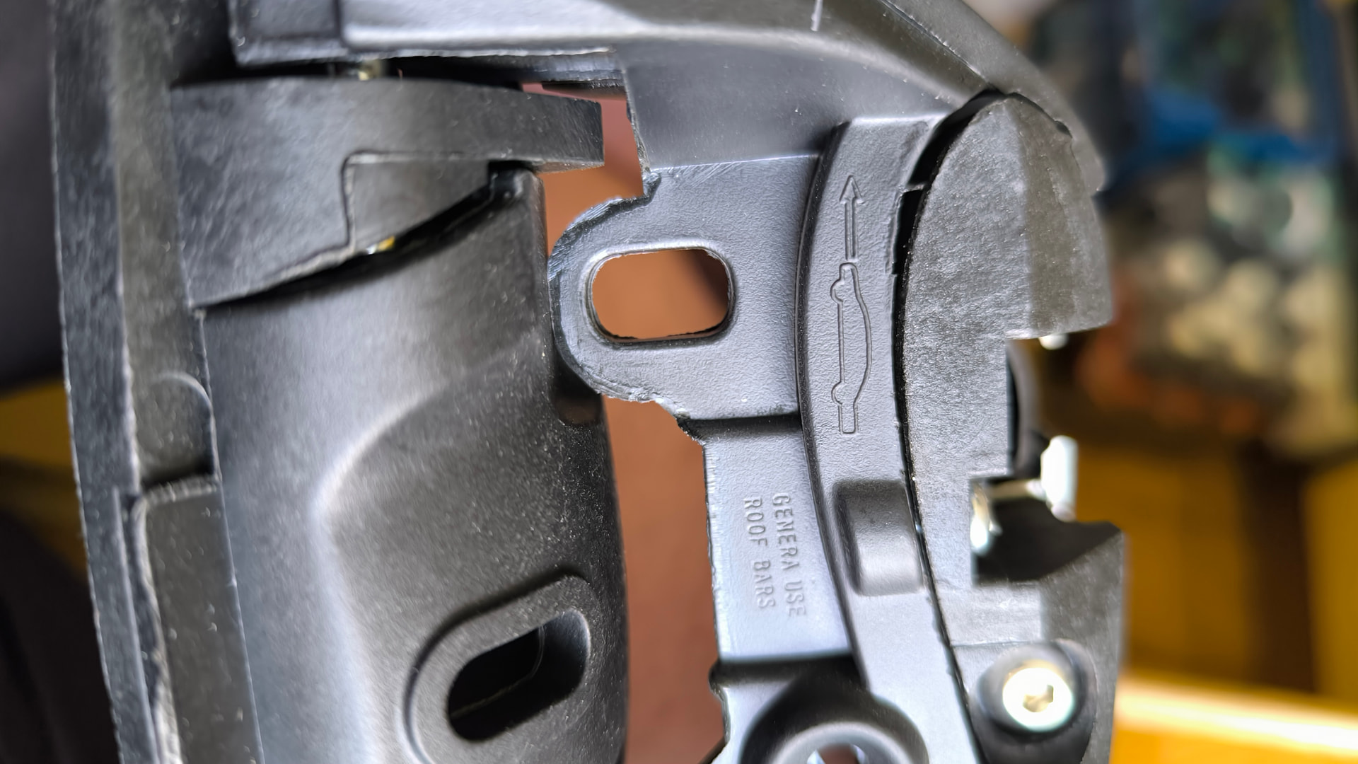

Ich frage mich, bei welchem Schritt das folgende Teil zum Beispiel zum Tragen kommt.
Ja, das Video ist ziemlich bescheiden von xpengcd. Die abgebildeten Teile sind bei mir nicht dabei gewesen, wüsste auch nicht wo diese hinpassen sollten.
Ja, daher bin ich so irritiert. Aber wenn die sonst keiner hat, sind die eventuell aus Versehen dabei und ich kann die ignorieren. Das würde ja schon beim Aufbau helfen.

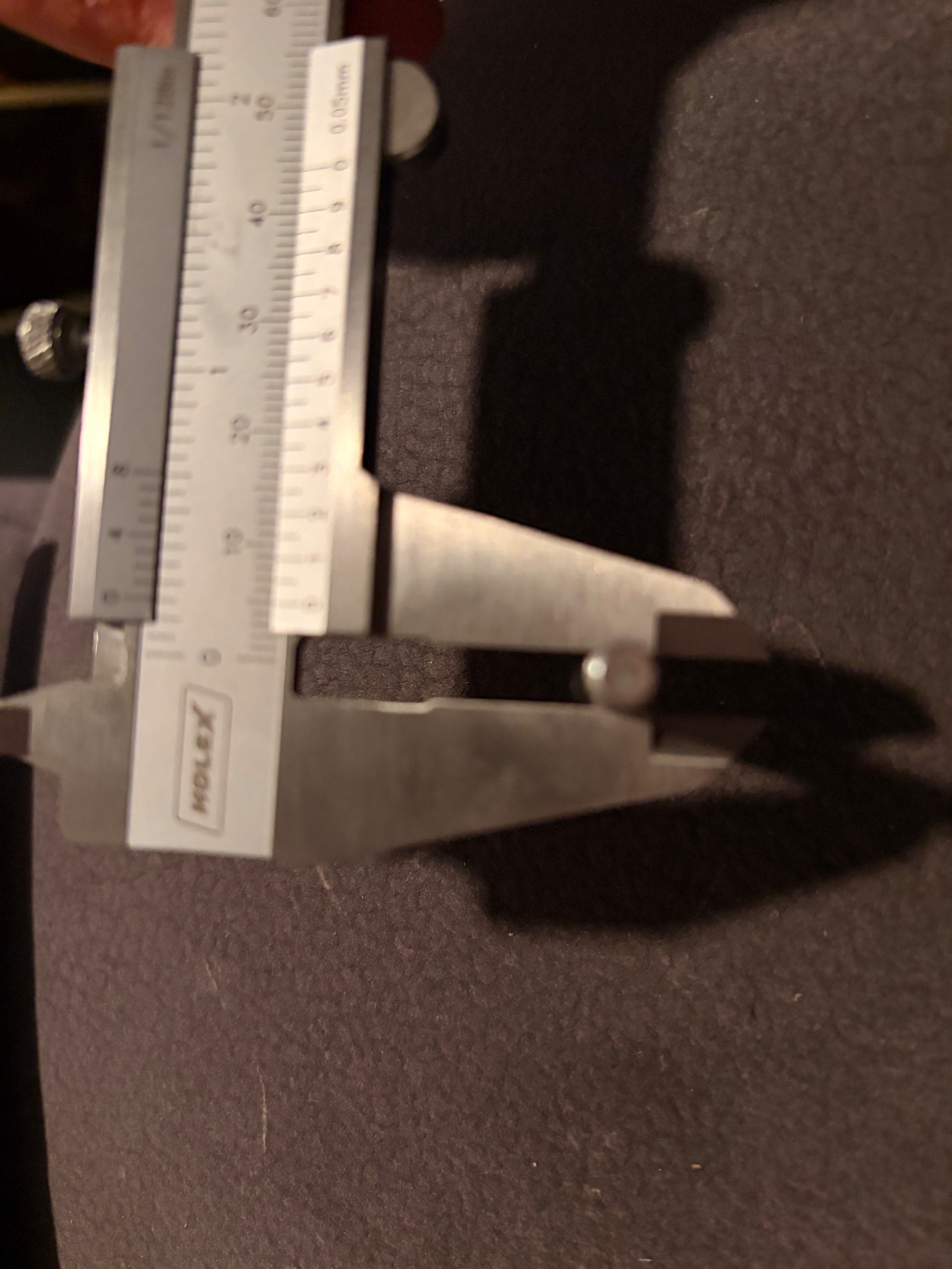

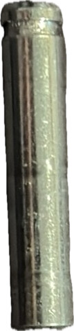

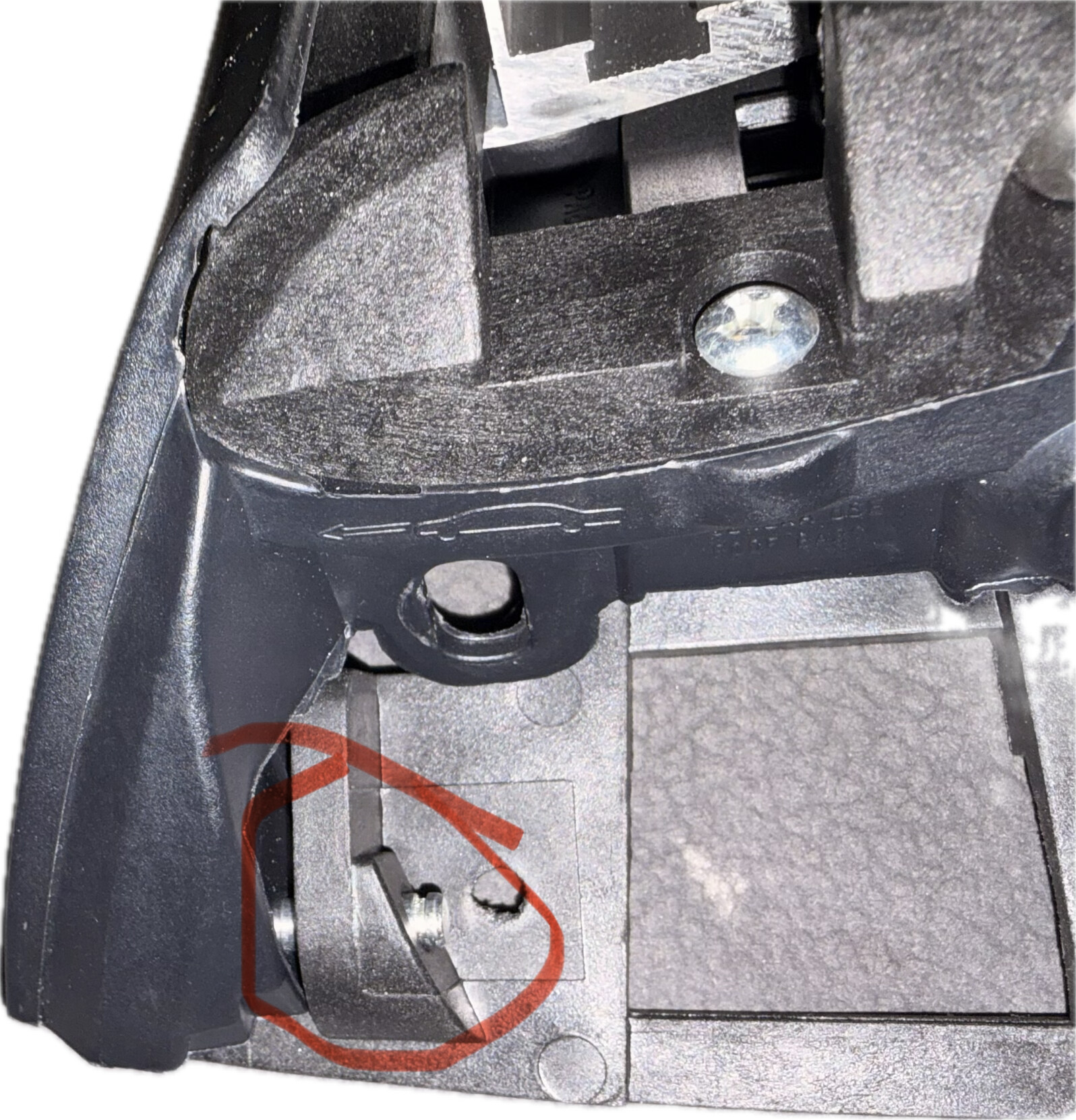

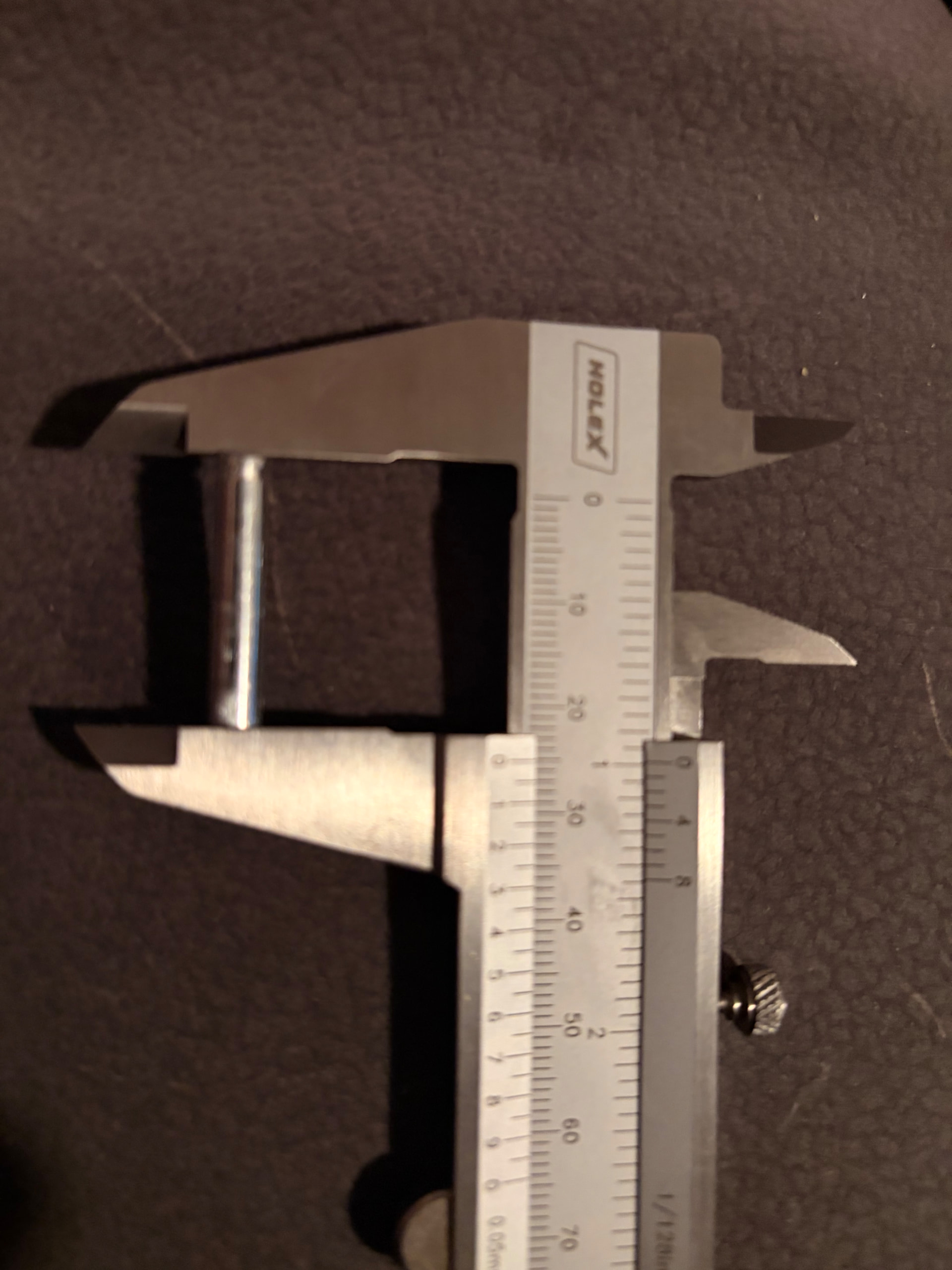

Leider fehlt ein Stift und damit werde ich nicht mit einer Dachbox in den Urlaub fahren können.
Außer jemand von euch hat eine Idee, woher man so etwas in der Art herbekommt.

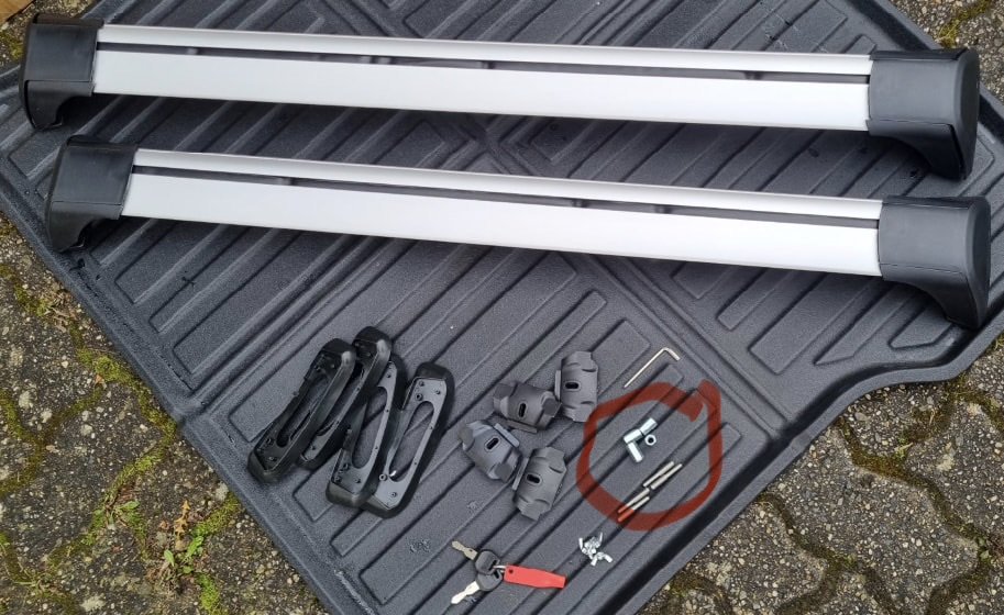

Hier einer, der vorhanden war.
Hallo, bei mir fehlte scheinbar auch erst ein Stift. Habe ihn dann im Karton gefunden, da bei mir auch ein Fuß gebrochen war. Hatte allerdings direkt dem Support geschrieben und einen neuen Fuß zzgl. 4 Stifte erhalten. Habe also noch welche über. :wink:

Das hier, was Jürgen oben gepostet hatte:
Rechts neben den Schlüsseln. Auf dem Bild sind alle Teile, die mitgeliefert werden. Wenn du nicht hast, muss XPengcd die nachliefern.

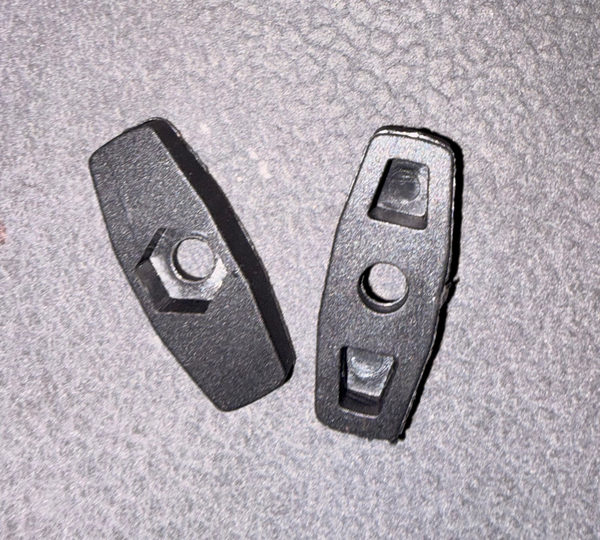

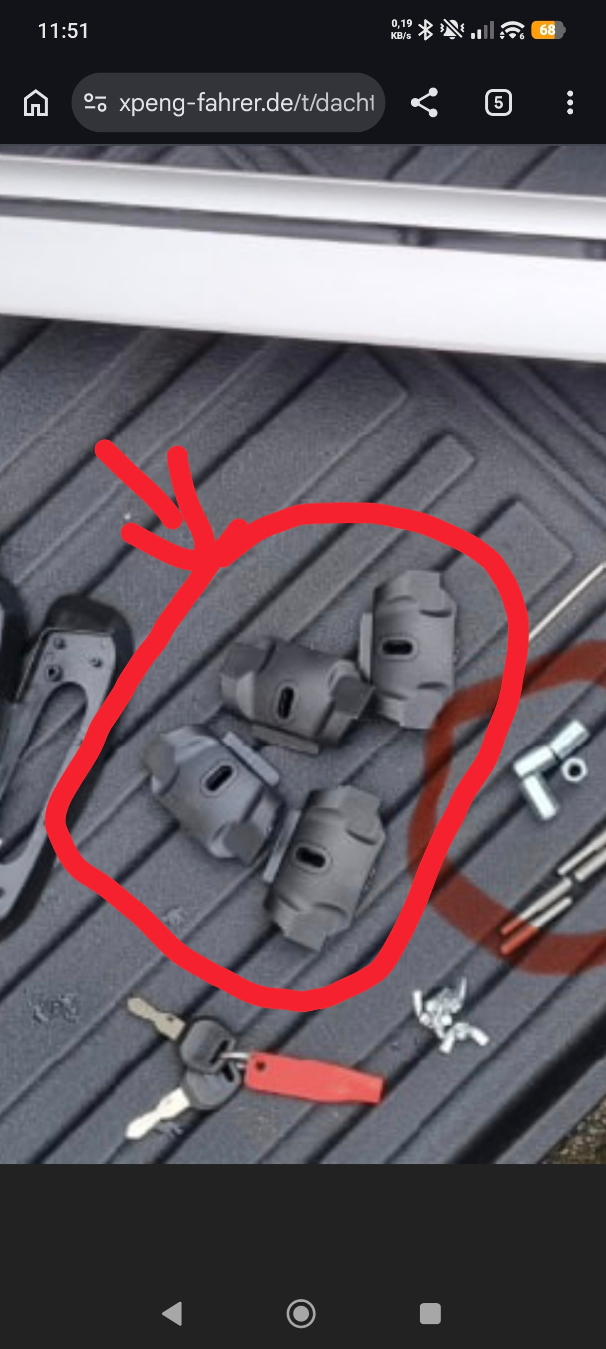

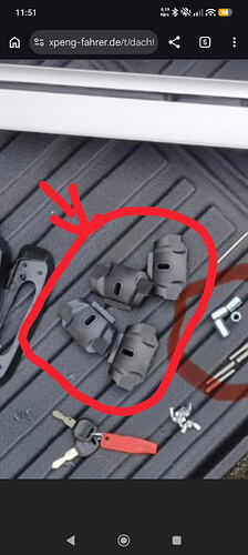

Hi, weißt du ob die 4 Keile (die ich in deinem Bild markiert habe) überall untereinander passen? Hab leider keine Markierung vorne links rechts bzw hinten links rechts gefunden…
Bei dem Bild in welche Richtung die Träger befestigt werden sollen, finde ich das auch etwas lustig mit dem Enten Hintern :grin: gehe davon aus, dass das dann den hinteren Teil des Fahrzeuges darstellen soll ?!
Bei mir passten die Keile untereinander.
Diese Metallstifte fügen sich auch in die beiden Nuts der Keile. Bei einem musste ich die Stifte etwas reindrücken, damit der Keil passte.
