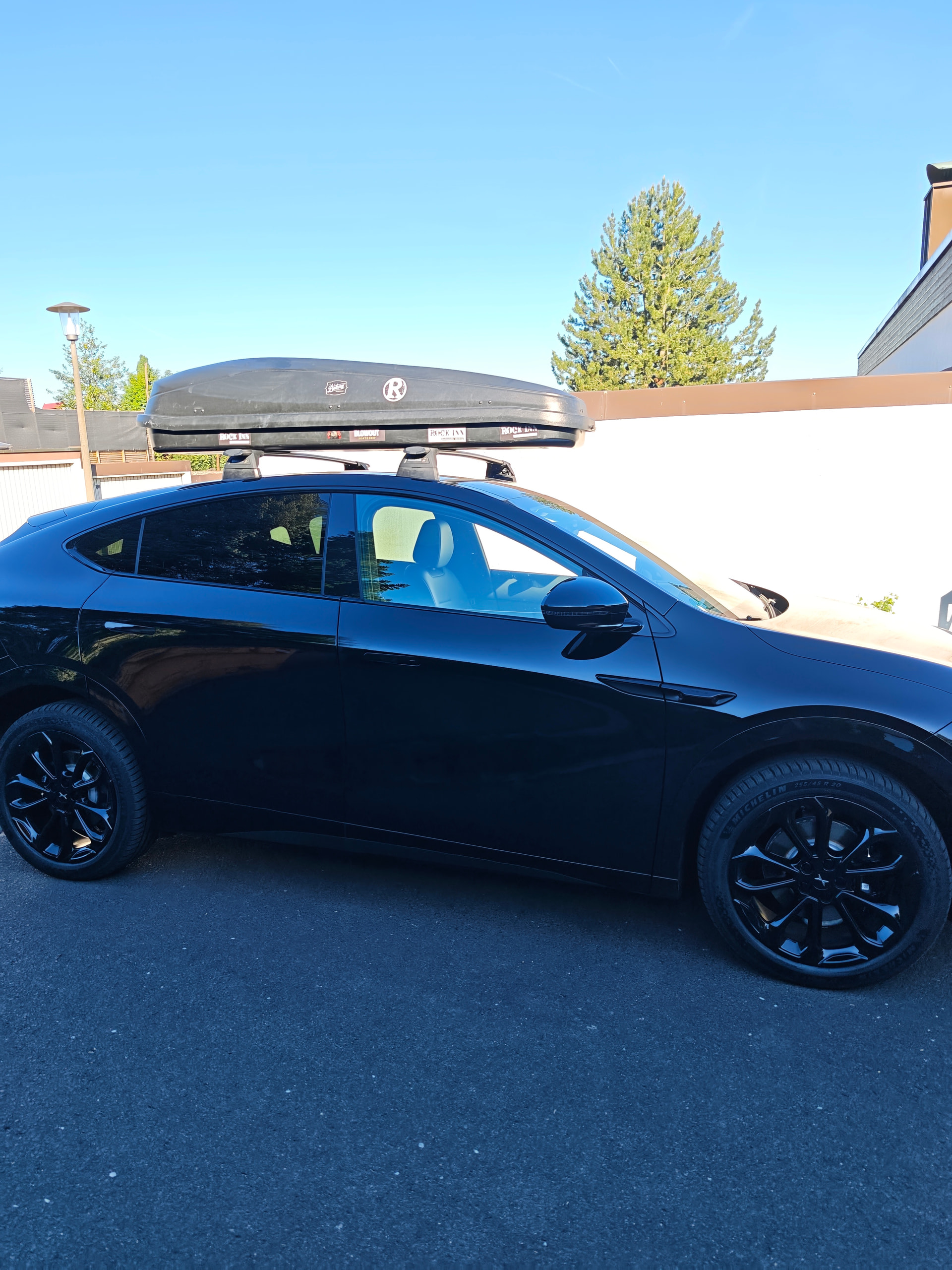

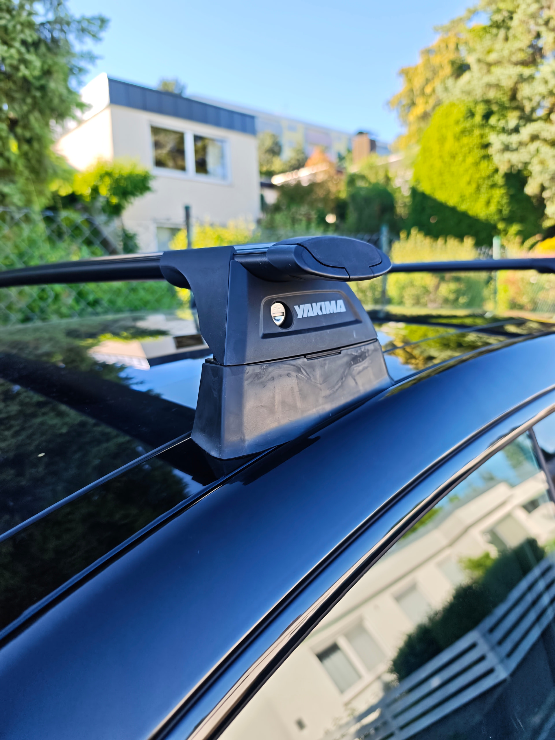

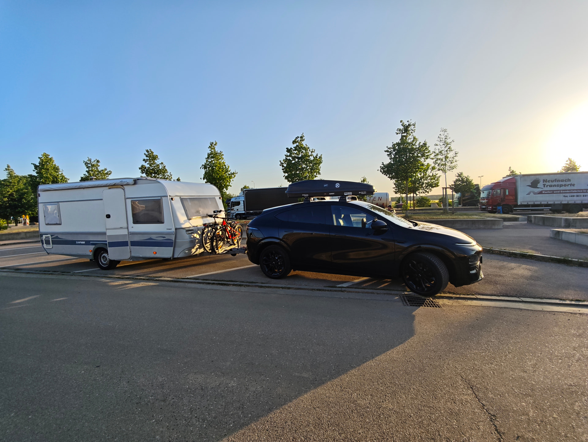

Ich habe hier die Truebar 120cm mit dem AdapterKit gekauft. Sehr hochwertige Träger, aber der Preis war ziemlich happig - 329€.
Sie lassen Recht einfach montieren. Man sollte nur bei den Plastikabdeckungen aufpassen.
Sind gerade auf dem Weg nach Italien mit Dachbox und Wohnwagen

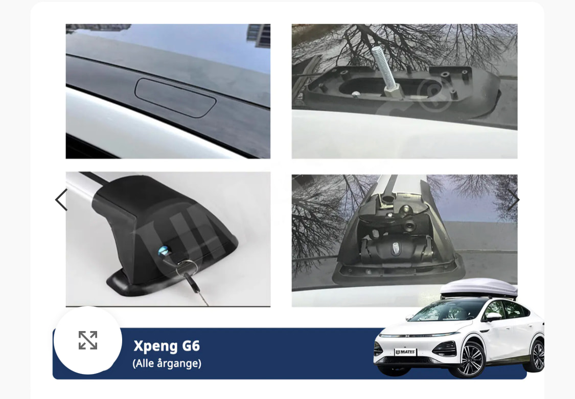

Hallo,
ich habe mir nun das Modell von umates bestellt (nicht yakima) und gestern montiert.
Die Länge der hinteren Bar war out-of-the-box passend und sitzt bombenfest.
Die Länge der vorderen Bar musste ich vergrößern, was bei der Konstruktion IMHO dazu führen muss, dass die Stabilität leidet. Rüttelt man daran, zeigt sich hier deutlich mehr Spiel. Vor allem bei Druckbelastung von oben gibt sie doch merklich nach (weil aufgrund des Auseinanderziehen/Verlängern weniger Kontaktfläche zum Fuß besteht).
Mir wäre nicht bewusst, dass ich etwas falsch gemacht habe. Die Schrauben sitzen fest.
Kann jemand bestätigen, dass bei dem Modell auch die vordere Bar fest sitzt?
Ich wüsste nicht, wie das bei dieser Konstruktion besser gehen sollte und bin nun verunsichert, damit an die Gewichtsgrenze zu gehen?!?!
Danke für eure Meinung/Erfahrung
Foto zur Klarstellung welches Modell ich meine
Ich hab nun nochmal mit der Imbus-Schraube auf beiden Seiten gespielt (etwas lösen, drücken, einrasten - wie einem der vorherigen Posts empfohlen) und nun passt es in meinen Augen. Immer noch sitzt die hintere Bar deutlich stabiler, aber nun ist auch die vordere OK.

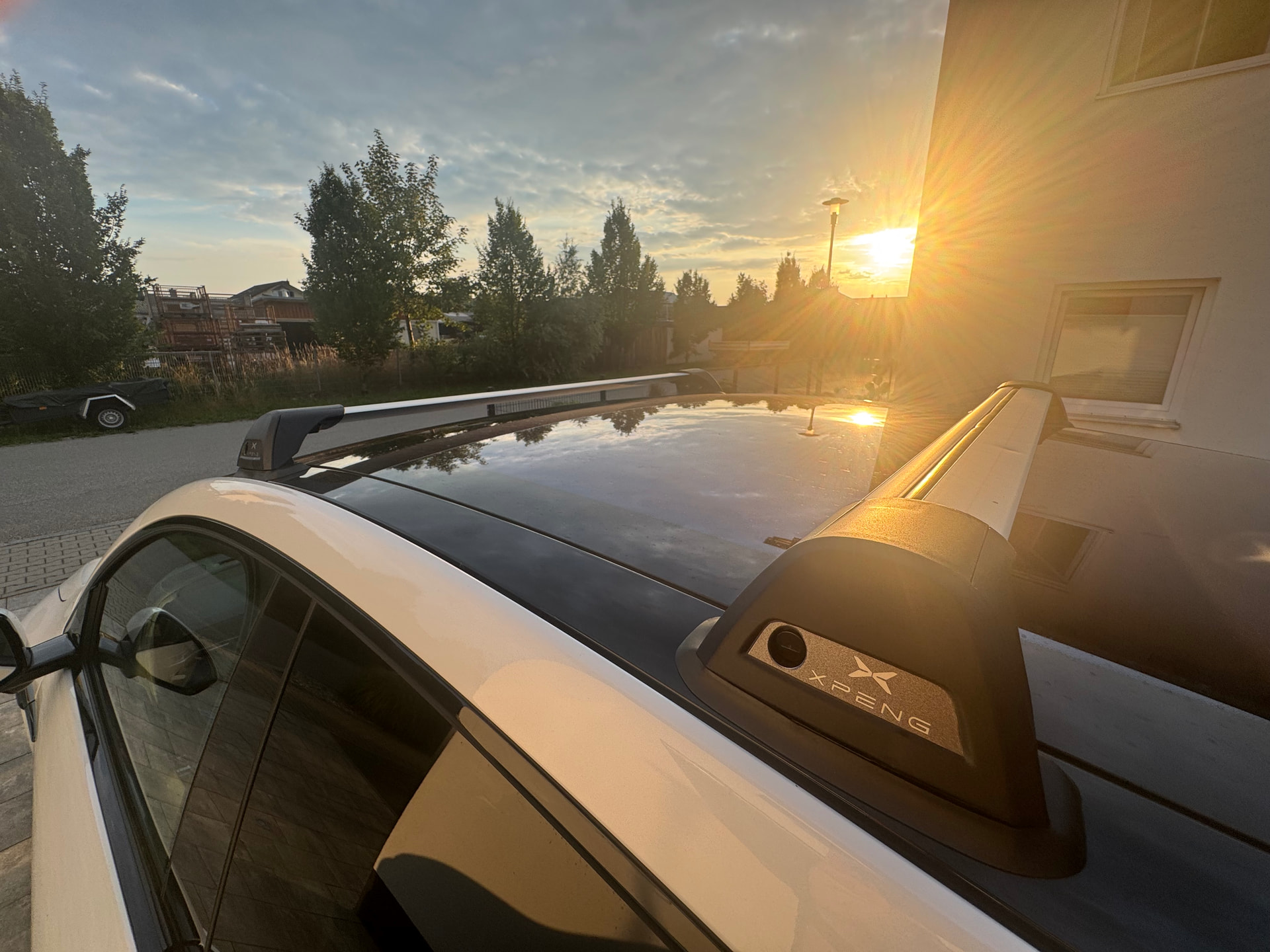

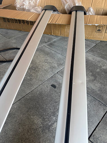

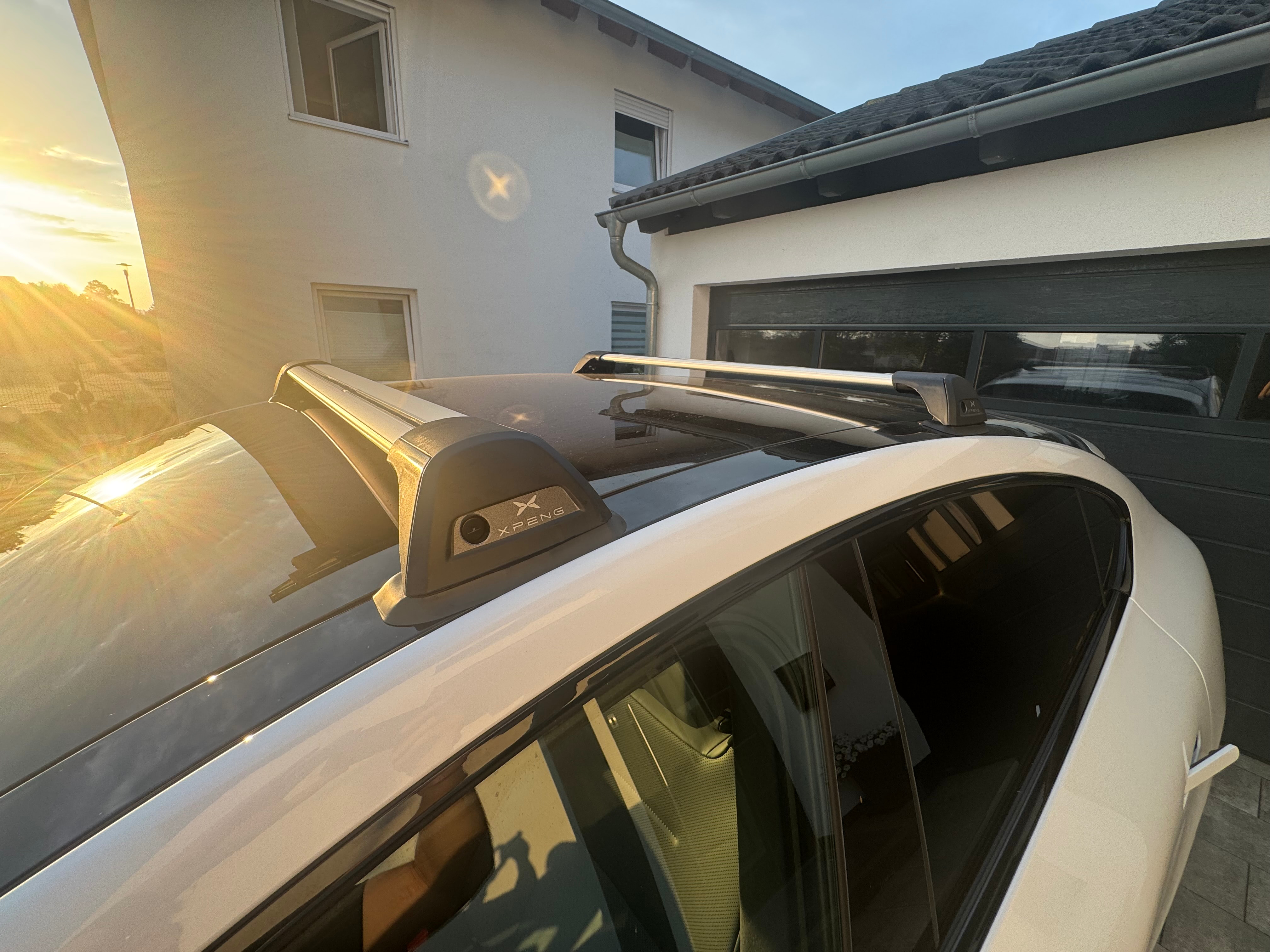

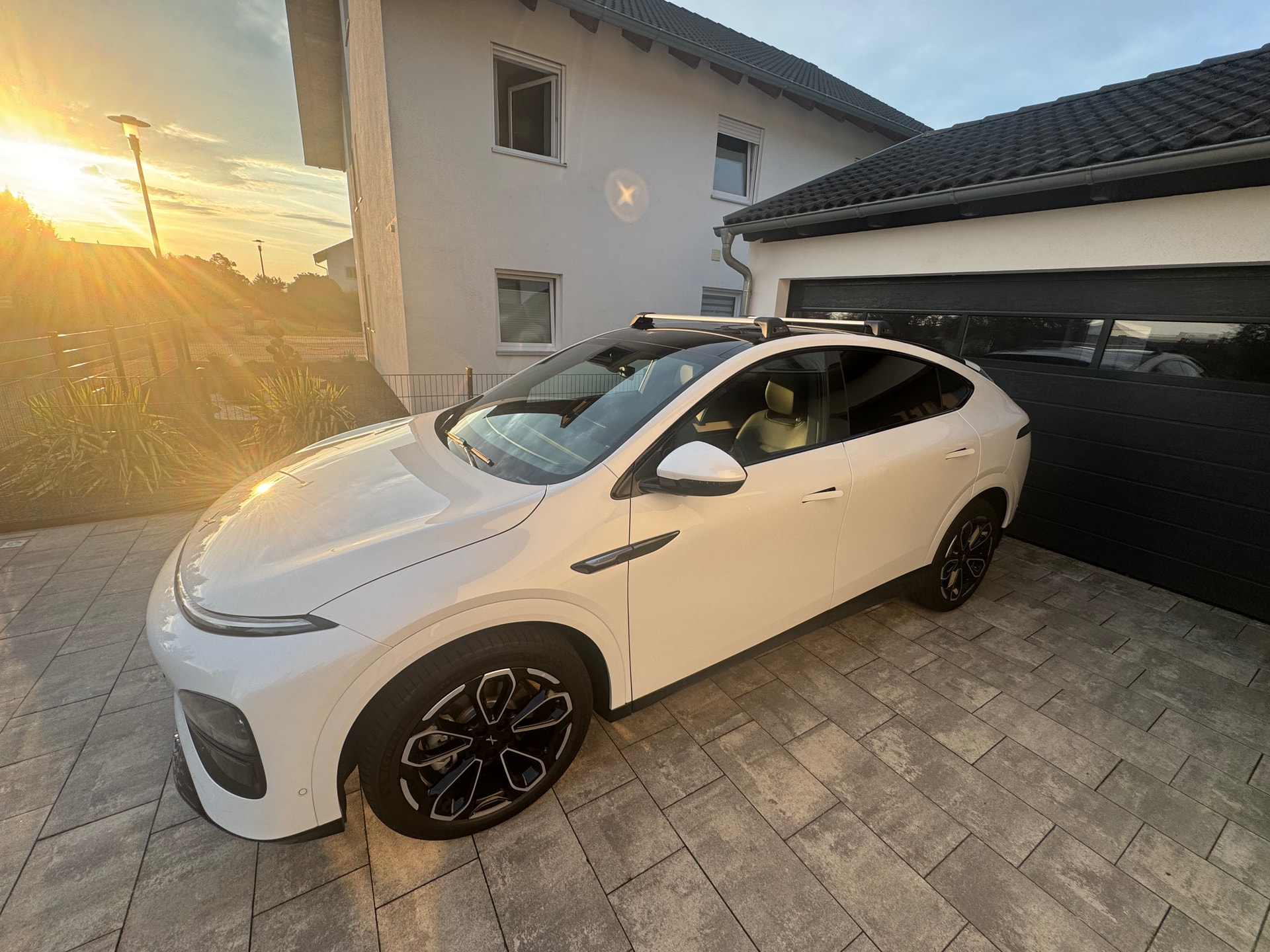

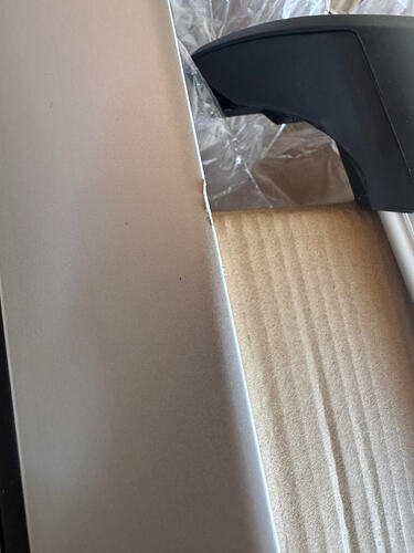

Ich habe nun den Dachträger auch geliefert bekommen von Xpengcd. Leider haben beide Streben kleine Macken vom Versand. Bei einer eine Delle im Aluprofil und bei der anderen eine kleine Abschrammung. Leider meldet sich Xlengcd auf meine Email und Nachricht nicht.
Hab dann erst mal die Träger probeweise verbaut und soweit passen diese ja ganz gut. Hoffe nur das sie auch stabil genug sind, wir haben eine 600 Liter Dachbox in Benutzung. Diese werde ich am WE mal probeweise montieren. Nicht wundern, aber ich hab mir dann noch Aufkleber gemacht da mir das schwarze Plastik nicht so gut gefallen hat.
