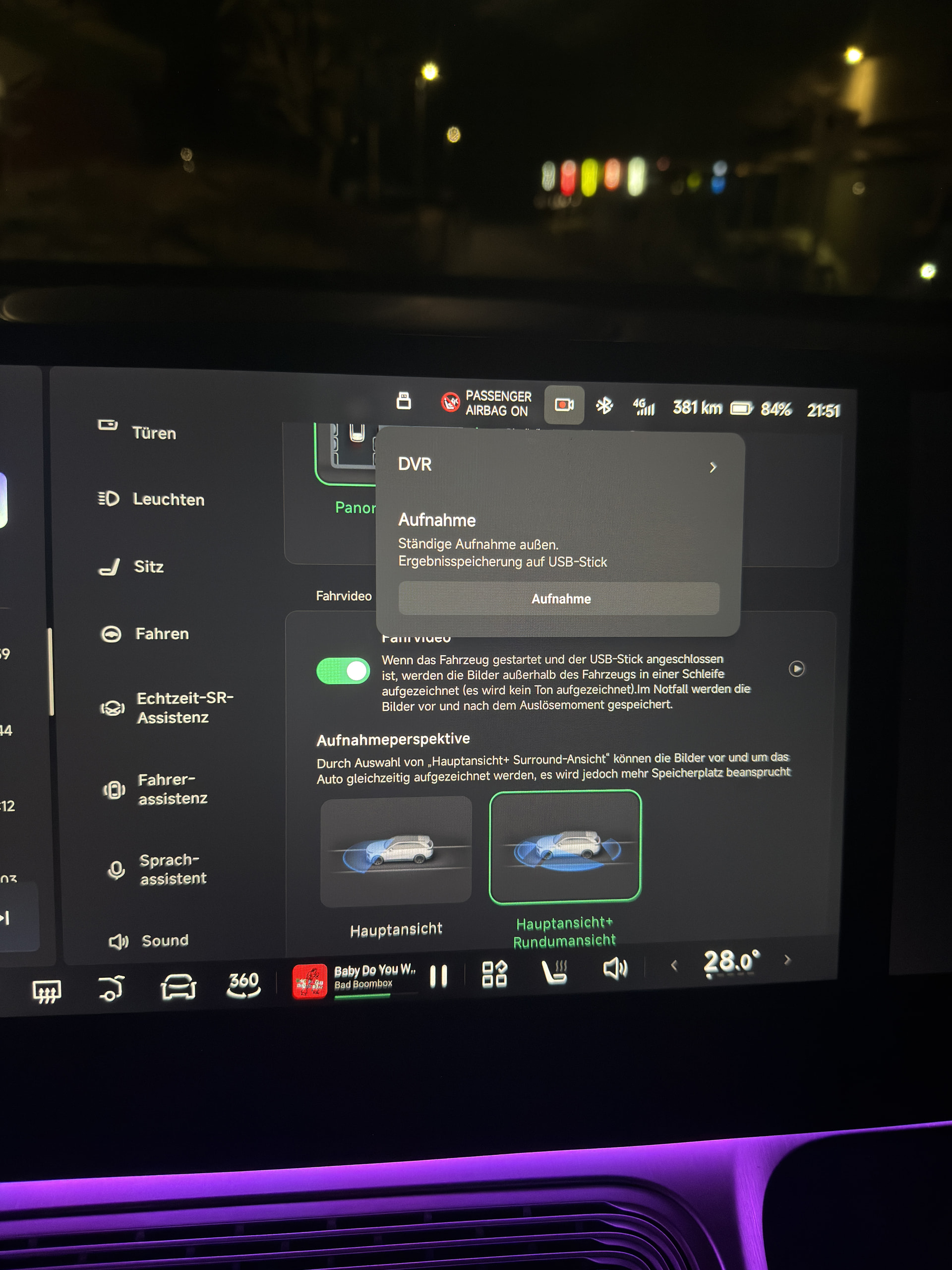

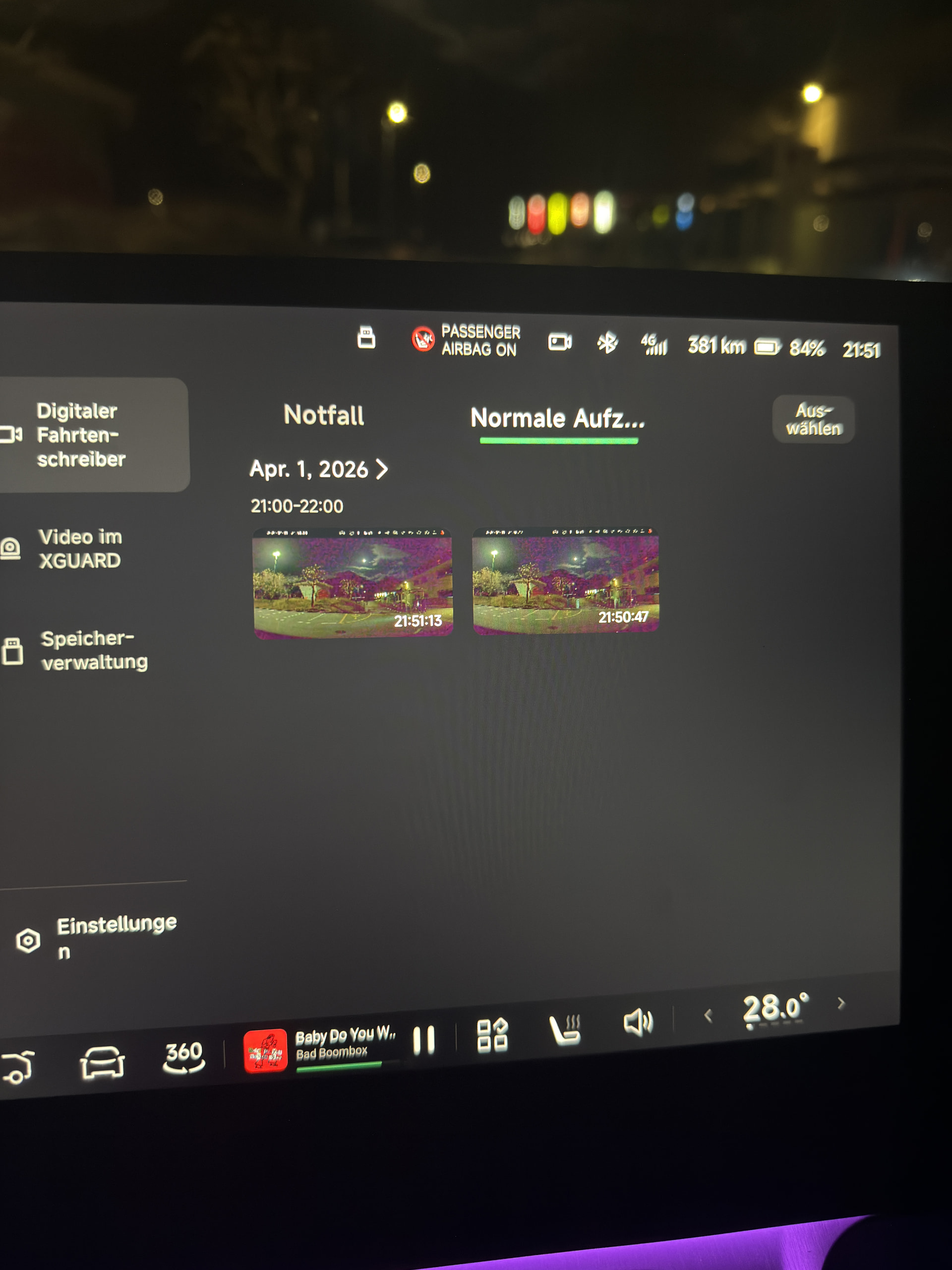

Wenn man es in den Einstellungen aktiviert geht es
