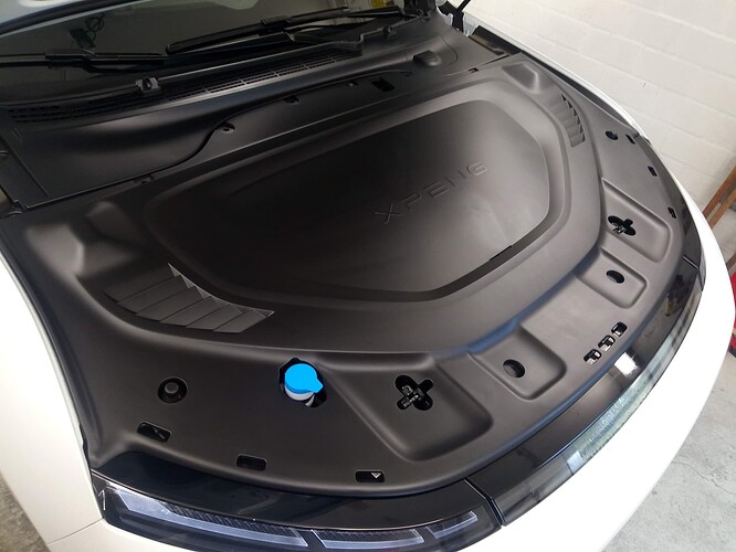

Nächster Punkt ! Bei mir fehlt die Motorraum Abdeckung !
Ist das gewollt , oder hat das die Werkstatt nach der Übergabeinspektion vergessen zu montieren .
Beim G6 wird sie ja wohl mutwillig demontiert ?
Gruß Heinz !
Du hast einen P7? Falls ja, dann fehlt die Abdeckung bei dir, die gehört da hin.

Bei meinem P7 ist vorne eine Abdeckung drauf und es poltert auch nichts.
Auf jedem Fall reklamieren.

Guten Morgen!
Gestern habe ich eine neue Motorabdeckung vom Autohaus Hackerott bekommen.
Die Originale war wohl defekt.
Habe sie mitgenommen und selbs montiert.
Bei der Gelegenheit habe ich gleich die Unterseite , teilweise mit 19 mm Armaflex beklebt.
Jetzt klingt die Verkleidung nicht mehr so wie eine Trommel , wenn man drauf klopft.
Gruß Heinz !

So sieht das jetzt aus . Aber das kennt ihr ja .
Gruß Heinz !
