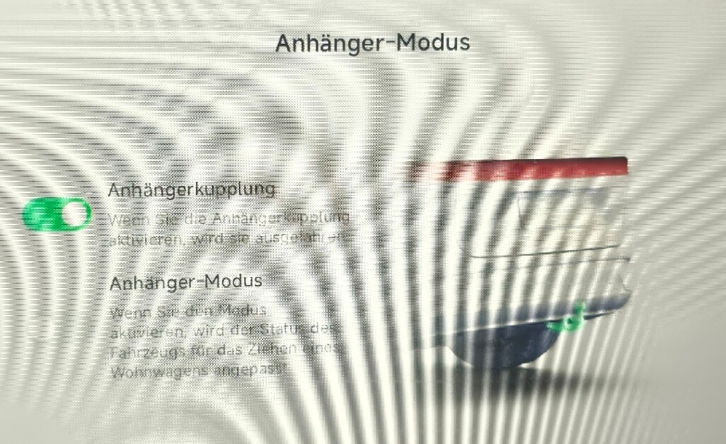

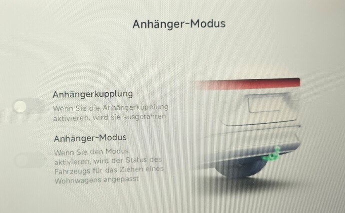

Wen ich einen Fahrradträger auf die Anhängevorrichtung gebe ist das Symbol bei mir Gelb. Soll ich bei einem Fahrradträger auch die Option Anhänger aktivieren? Danke
Nein, ist nicht erforderlich.
Aus Handbuch vFL:
Beachte aber folgendes Thema, welches aktuell bei einigen Fahrzeugen zu Problemen führt.
Darum, kann ich auch bei einem Fahrradträger den Anhängermodus auswählen?
Auswählen kann man das, ja. So wie ich die Funktion verstehe, verändert sich jedoch dadurch die Kennlinie für den/die Antriebsmotor(en), da die Belastung eine andere ist als ohne Hänger.
Mit einem Träger auf dem Haken ist das nicht erforderlich.

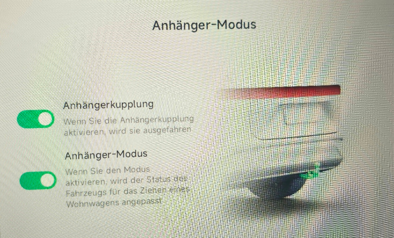

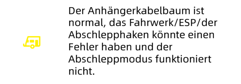

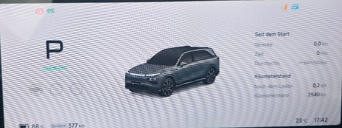

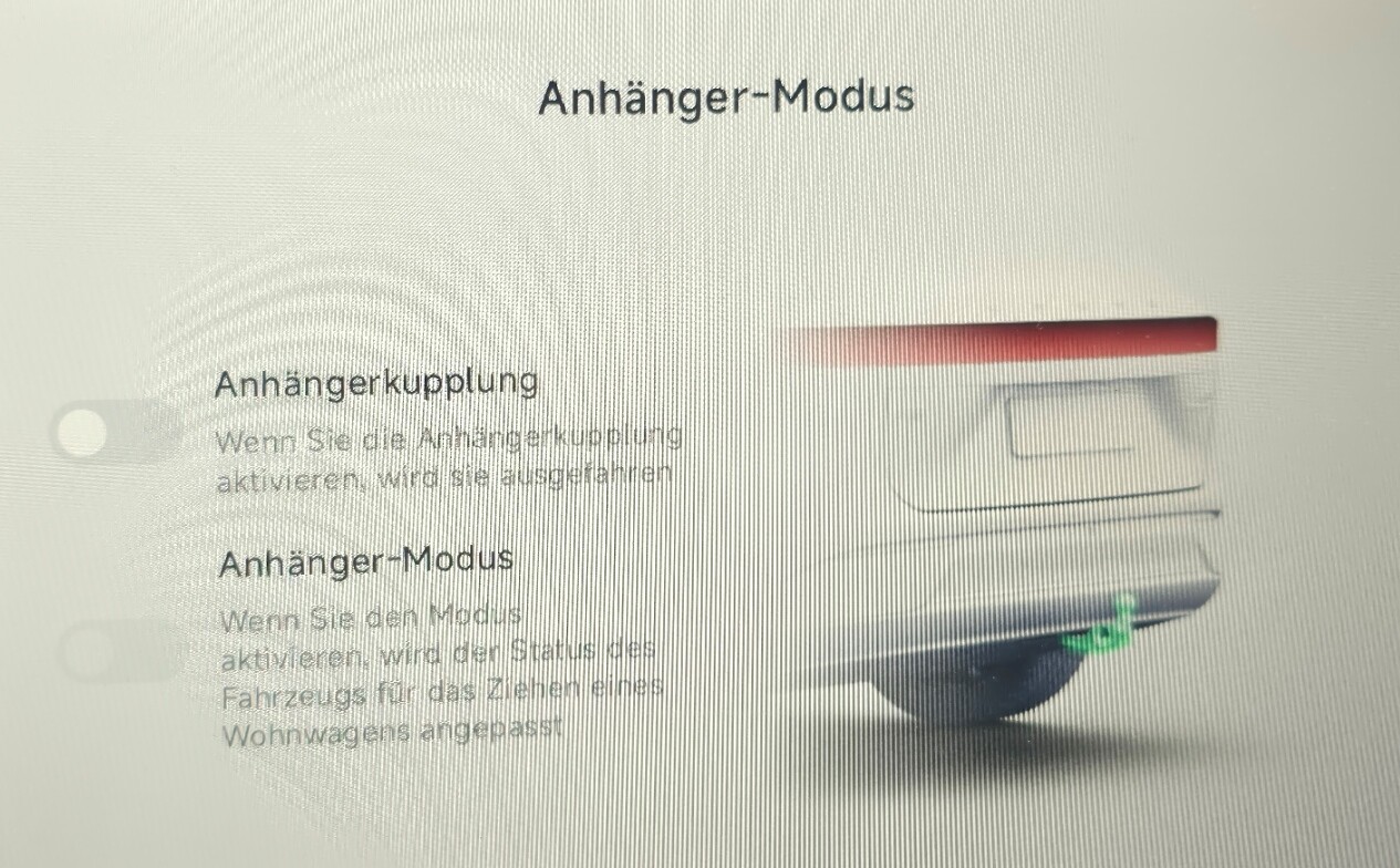

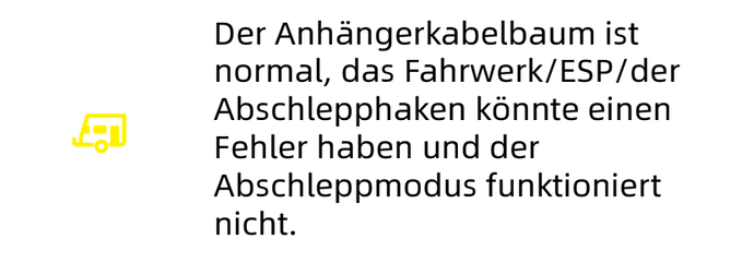

Hier mal meine „praktische Info“ zu den Kontrollanzeigen hinsichtlich Anhängerbetrieb:
(die schlechten Bilder bitte ich zu entschuldigen)

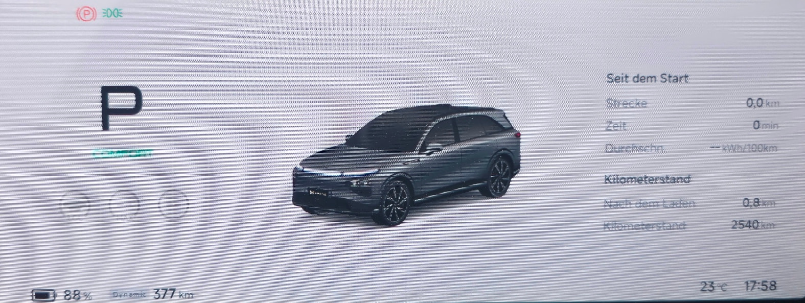

Anhängerkupplung eingefahren
Soweit so gut.

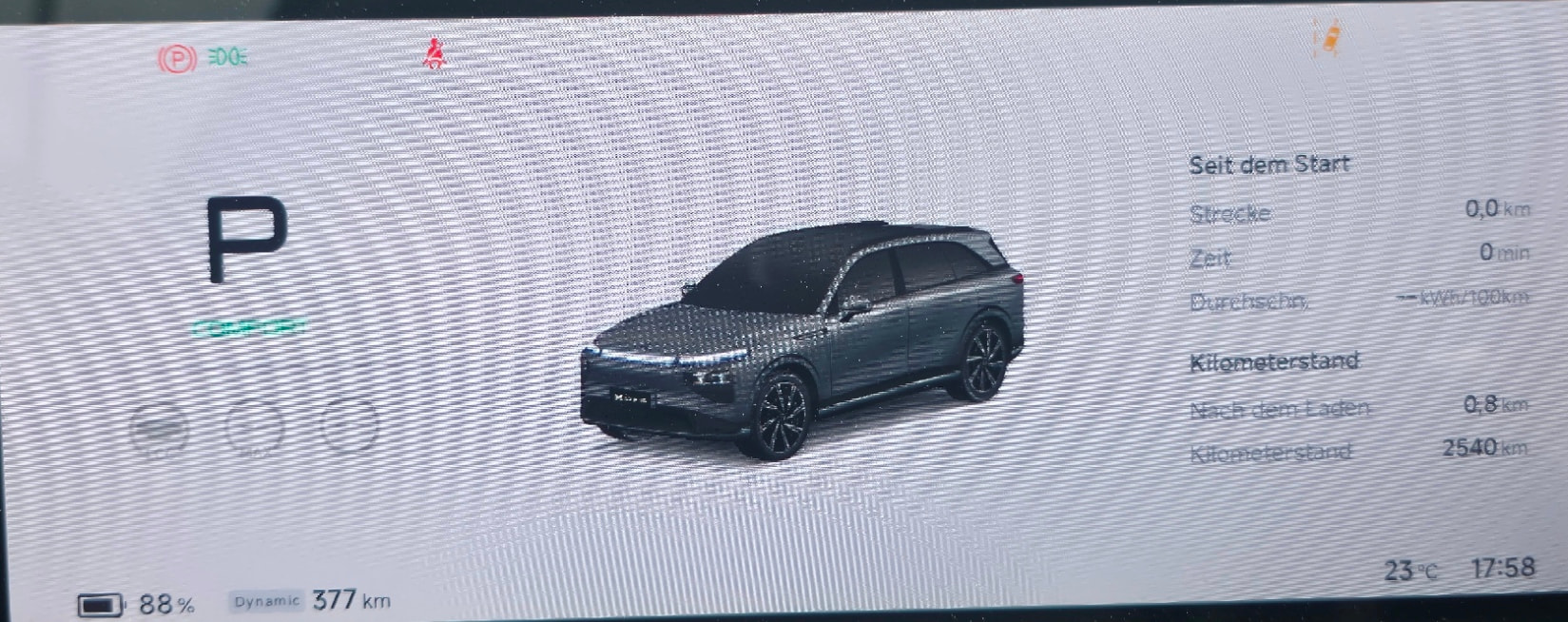

Anhängerkupplung ausgefahren (ohne aktiviertem Anhänger-Modus)
Kein Verbraucher an der Steckdose angeschlossen

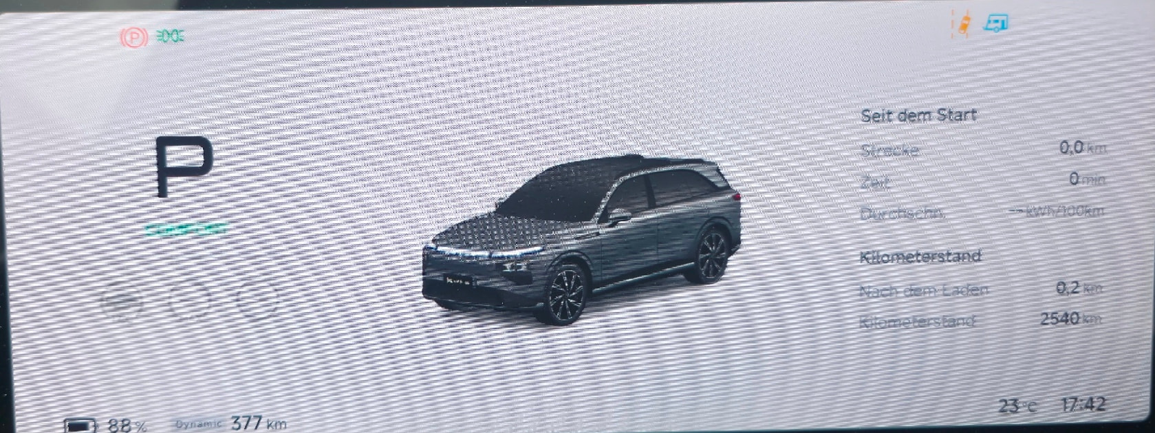

(manchmal ist das Symbol des Anhängers auch rechts)

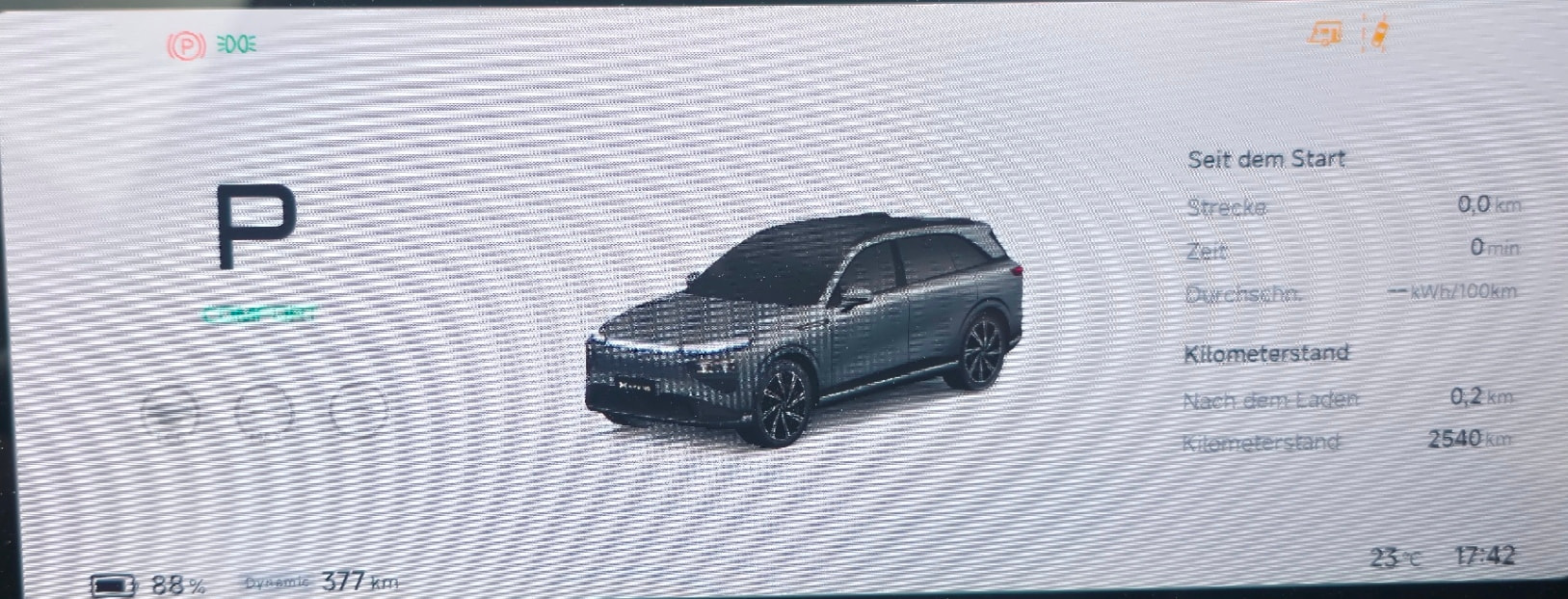

Anhängerkupplung ausgefahren (mit aktiviertem Anhänger-Modus)
Was ich weiterhin vermisse, ist die zusätzliche Kontrollleuchte für den Anhängerblinker.
Die hab ich noch nicht gefunden.
