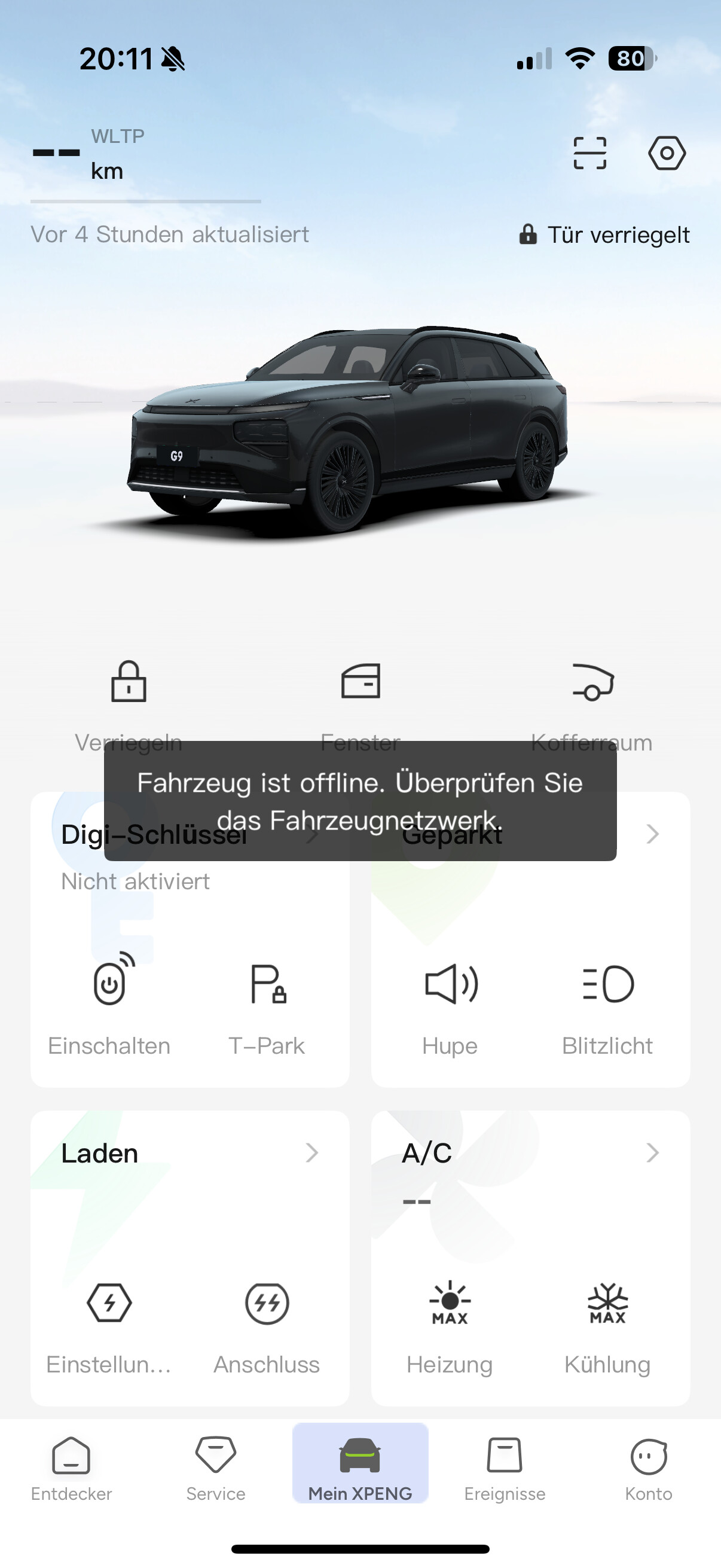

Hallo zusammen, hatte heute Übernahme meines G9 Performance 2025. Bin über 200km nach Hause gefahren und habe über 3 Stunden versucht irgendwie eine 5G (oder LTE/3G/Edge) Netzwerk Verbindung zu bekommen. Es hat nichts funktioniert. Entsprechend funktioniert fast nichts. Klar kann ich fahren ( aber ohne Navi) und Laden. Das sollte aber nicht so sein. Hat jemand vielleicht eine hilfreiche Idee? Herzlichen Dank!

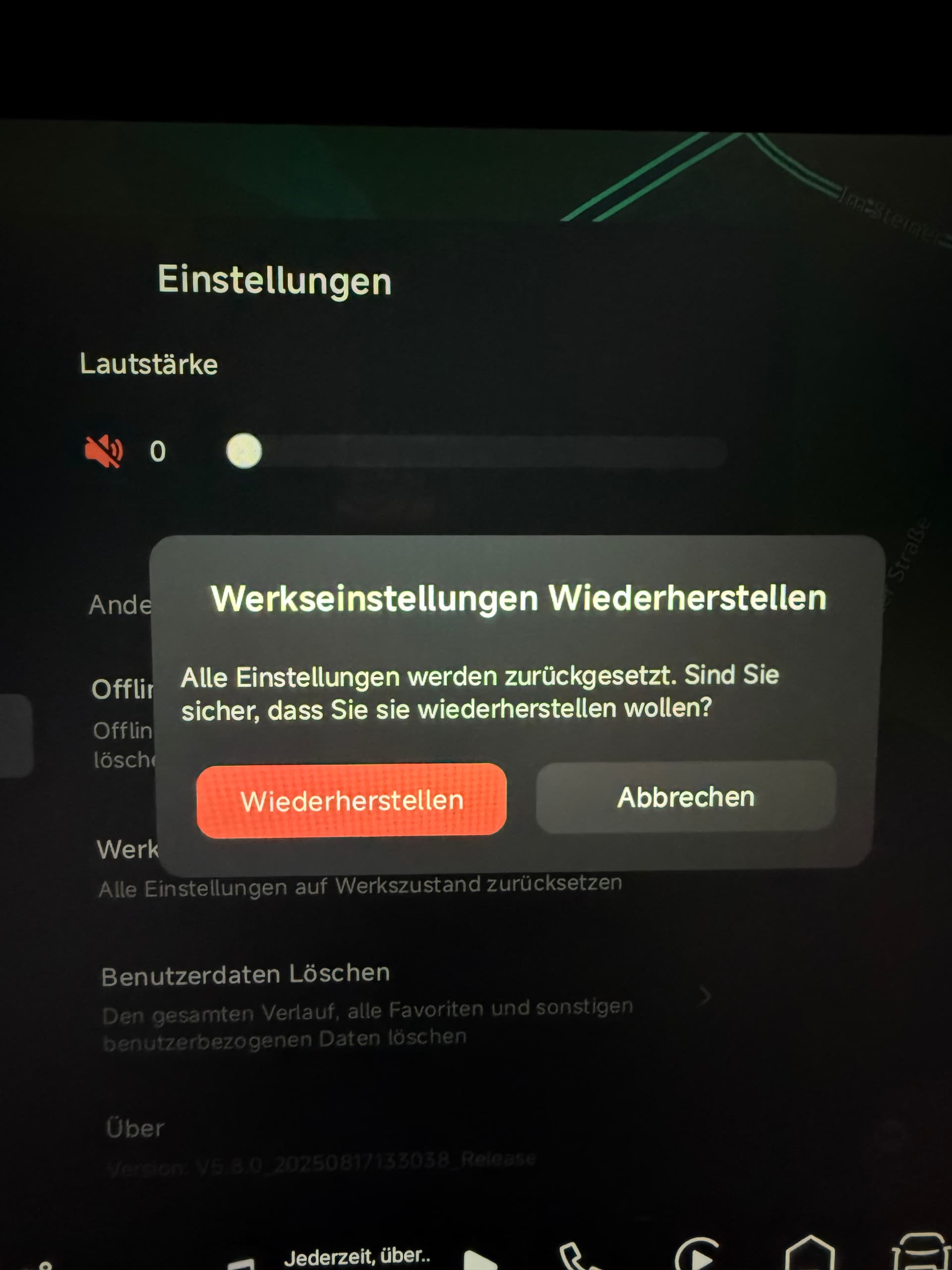

Führe das mal durch, gab das Problem erst:
Vielen Dank Jumu (und alle anderen)!Kann ich dann alles wieder selbst herstellen? Bin etwas nervös….
Das müsstest du @Iroxx fragen. Aber er konnte ja laut dem Beitrag dann alles wieder einstellen.

Vielleicht bewirkt das das gleiche wie Mikrophon und Returntaste?
Maybe, teste es aus :wink: Da kannst nichts kaputt machen normalerweise
Der Verkäufer meinte, dass ich erst aus der VK Halle mal raus fahren sollte und dass er sich dann schon verbinden würde. Könnte schon ein paar Kilometer dauern
Mach einfach oben den Reset, nicht nur Werkseinstellungen.
Alles was du in deinem Konto gespeichert hast wird, sobald du dich wieder mit deinem Konto anmeldest, wiederhergestellt. Keine sorge, tu es einfach.
Also über die Mikrofontaste+Zurücktaste
Habs getan :scream:
Und bist du drin? :wink:
Ja, hat geklappt. Netzwerk ist bis jetzt noch nicht da, aber jetzt hoffe ich einfach mal auf morgen früh! Bin in meinem WLAN Netz zu Hause. Vielen Dank noch mal!
Drücke die Daumen! Bei mir hat es nach einem Reset ~19 Uhr bis ca. 10 Uhr am nächsten Tag gedauert als ich plötzlich Empfang hatte. Wenn ich aus meiner einzigen Erfahrung also schlüsse ziehen darf: es kann bei dir bis 12 Uhr Mittags dauern :wink: ruhe bewahren

Stimmt die vin in deiner App ?
Sonst geht eh Nix
