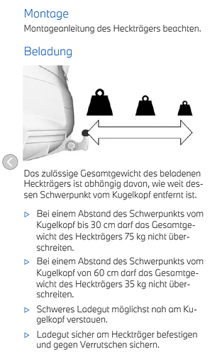

Ich habe jetzt mal nachgesehen wie das bei anderen Herstellern im Handbuch gelöst ist.
Im allgemeinen ist die bei Xpeng schon sehr dürftig.
Beim BMW i5 sieht das z.B. so aus.

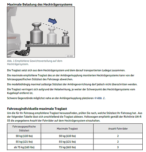

So sieht das beim ID7 aus.
