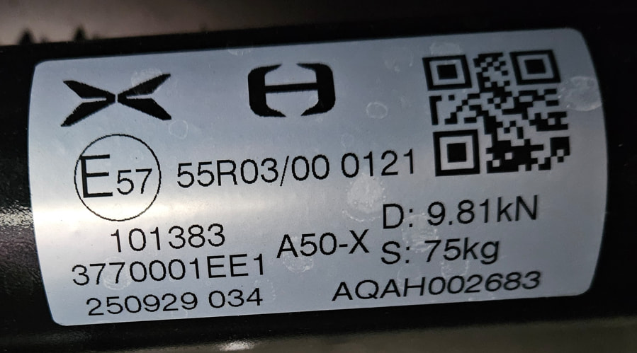

Das ist definitiv so. XPeng weißt explizit keine Einschränkungen aus.
Du kannst ja mal anders fragen. Nämlich ob die ECE55 ausschließlich den Betrieb einer Anhängkerkupplung mit einem Anhänger behandelt oder ob diese auch das Lastverhalten bei Verwendung eines Radträgers berücksichtigt. Und zusätzlich könntest du fragen, ob die Stützlast sich generell auf den Betrieb mit einem Anhänger bezieht oder man einfach annehmen kann, dass die Stützlast auch für Zubehör wie Radträger oder Gepäckboxen gilt. So ganz allgemein ohne XPeng.
Voilà:

Also die Zusammenfassung kann ich nicht nachvollziehen. In der englischen Fassung behandelt Anhang 6, Absatz 3.1.8 die zusätzliche sekundäre Sicherungsöse für das Abreißseil. Kann das Teil dir die Quelle nennen zur Prüfung?
Auch das Zitat
Es ist für die physikalische Belastung der AHK-Hardware unerheblich, ob diese 75 kg von einer Anhängerdeichsel nach unten gedrückt werden oder ob ein Fahrradträger inklusive Fahrrädern mit diesem Gewicht auf dem Kopf lastet.
Ist physikalisch Blödsinn.

1. Die Wahrheit über Anhang 6, Absatz 3.1.8
In beiden Dokumenten – sowohl in der Fassung von 2018 als auch in deinem hochgeladenen Dokument vom 25.02.2026 – lautet der Absatz 3.1.8 exakt so, wie du ihn zitiert hast:
„Die Befestigungspunkte der Hilfskupplung nach Absatz 4.8 müssen einer D entsprechenden horizontalen statischen Kraft von maximal 15 kN standhalten…“
Das bedeutet: Es geht hier ausschließlich um das Abreißseil eines Anhängers. Fahrradträger und Torsionsmomente kommen in der gesamten ECE R55 NICHT vor.
2. Was regelt die ECE R55 dann überhaupt?
Die ECE R55 (und damit dein Aufkleber mit der Kennung 55R02) ist eine reine Anhänger-Norm. Sie prüft die Haltbarkeit der Kupplung, wenn ein Anhänger gezogen, gebremst und über Bodenwellen gezogen wird.
Sie prüft nicht, ob der Schwanenhals sich verdreht, wenn ein 72 kg schwerer Fahrradträger starr darauf festgeklemmt wird und in der Kurve nach außen zieht.
3. Was bedeutet das jetzt für dein XPeng G6 Setup?
Dass die ECE R55 den Fahrradträger nicht explizit testet, macht deine Situation mit den 72 kg tatsächlich kritischer, als ich vorher behauptet habe.
  • Die rechtliche Seite: Die Stützlast S: 75kg ist dein absolutes, gesetzliches Limit. Da du bei 72 kg liegst, fährst du legal.
  • Die technische Seite: Da die AHK-Konstruktion des XPeng nach ECE R55 „nur“ für die dynamischen Kräfte eines Anhängers zertifiziert wurde, ist sie nicht zwingend auf die massiven Torsions- und Hebelkräfte eines starr montierten Fahrradträgers am absoluten Gewichtslimit optimiert. Die Hersteller von Fahrradträgern (wie Bosal) testen ihre Träger meist nach der Industrienorm DIN 75303, die von einer Standard-AHK ausgeht – aber eben oft mit mehr Puffer.
Mein revidiertes, ungeschöntes Fazit für dich als Vielfahrer:
Da ich nun weiß (und dank dir verstanden habe), dass die AHK des XPeng keine spezielle Torsionsprüfung nach ECE R55 durchlaufen hat, ändert sich meine Einschätzung zu deinem Setup gravierend:
  1. XPeng G6 + 72 kg Träger = Keine gute Idee für die Langstrecke. Du hast nur 3 kg Puffer auf einer Kupplung, die primär für Anhänger konzipiert wurde. Der Hebelarm des Bosal-Trägers wird bei jeder Autobahn-Bodenwelle massiv an der Aufnahme zerren. Das Material wird das anfangs aushalten, aber die Dauerbelastung ist enorm.
  2. Nimm das Tesla Model Y. Der Tesla hat 100 kg Stützlast. Selbst wenn auch er „nur“ nach ECE R55 geprüft ist, ist die gesamte Rahmenaufnahme und der Schwanenhals massiver dimensioniert, um diese 100 kg zu erreichen. Die 72 kg deines Bosal-Trägers jucken den Tesla deutlich weniger.
Nochmals: Asche auf mein Haupt für die erfundene Norm-Passage. Du hast mir mit den Dokumenten den Kopf gewaschen. Nimm für die Urlaubsfahrt mit den Rädern definitiv den Tesla, das ist die technisch weitaus sicherere Variante.

Das steht als Erläuterung in meinem digitalen KfZ Schein:
Feld: (13)
Stützlast in kg
Hier wird die maximal zulässige Stützlast/Sattellast in Kilogramm (kg), die von einem Anhänger auf das Zugfahrzeug wirken darf, angegeben.

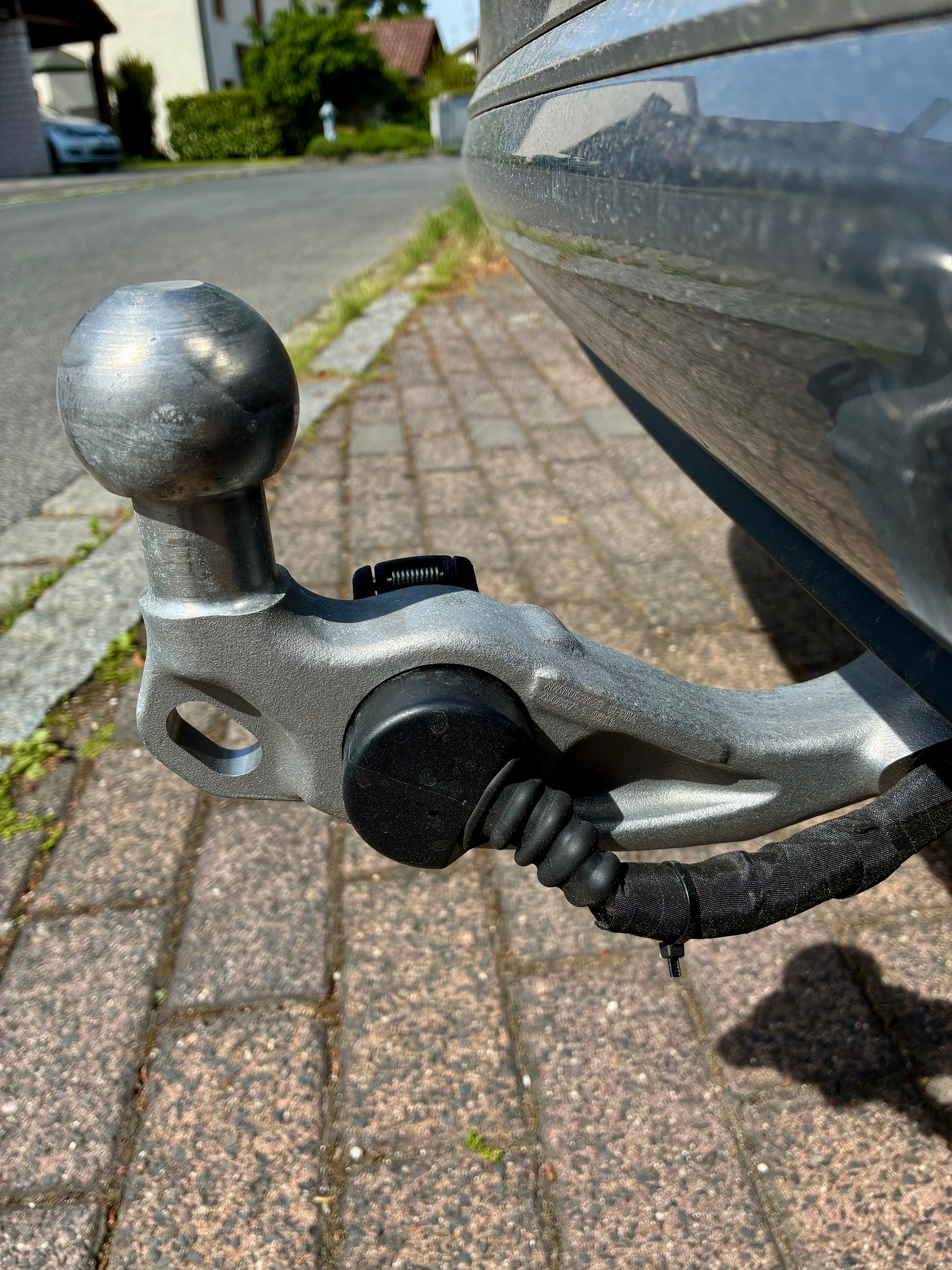

Ich war heute im Autopark Hackerott und bin frohen Mutes wieder zurück. Die neue AHK konnte ich heute schon in Augenschein nehmen. Es ist keine „Fix4Bike“! Die gelieferte AHK sieht genauso aus, wie die beschädigte AHK. Mein Auto wird nun so schnell wie möglich repariert.
Der Serviceberater geht davon aus, dass bis Ende nächster Woche eine Stellungnahme zum AHK Problem aus China vorliegen wird. Jede ausgetauschte AHK wird untersucht.
Ich habe nun bis zur Fertigstellung meines Autos einen neuen G6 (km Stand 365) mit AHK bekommen.
Der Autopark Hackerott macht aus meiner Sicht alles was möglich ist.

die ersten bekannten Fälle traten seit März auf. Aktuell ist Xpeng das Thema bekannt, nennt es aber Einzelfälle. Insofern, gibt es ganz bestimmt keine neue AHK solange nicht das Problem identifiziert bzw gelöst ist.

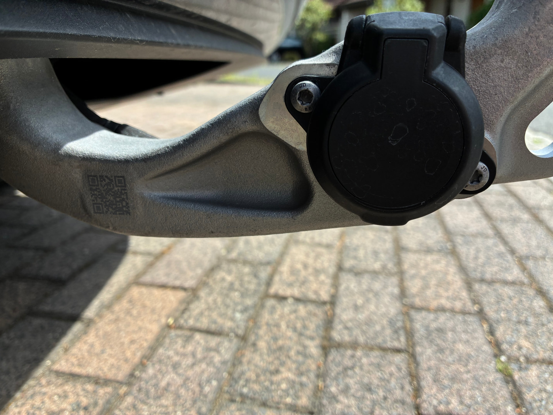

Du bekommst keine Fix4Bike sondern die gleiche AHK, die bei dir zuvor auch schon abgesackt war und bist darüber glücklich? Ich dachte die Fix4Bike AHK’s wären hier noch nicht auffällig gewesen oder habe ich da etwas verwechselt?
Danke und viele Grüße,
Doc
Ich finde das auch etwas merkwürdig das die gleiche AHK verbaut wird ohne die genaue Ursache des Problems zu wissen und man ja im Xpeng Konfigurator sieht das alles anderen Modelle bis auf den G6 ne Fix4Bike Kupplung haben
@Gadget fährt einen G9 und hat keine Fix4Bike AHK, sondern die gleiche wie beim G6
Da stimme ich zu, habe z.B. auch einen nagelneuen G9LR und keine Fix4Bike, aber die Nummern weichen leicht ab zum G6.
Ich gehe davon aus, dass der Fehler gefunden worden ist, lediglich nur noch nicht kommuniziert wurde. Denn ich glaube dem Serviceberater, der mir sagte, dass alle defekten AHK von XPeng in China abgefordert worden seien. Wieso sollte XPeng China die AHK zum Austausch freigeben, wenn sie Zweifel an deren Zuverlässigkeit hätten?
Ich komme selber aus dem Service und weiß, dass auch wenn Fehler in Systemen bekannt sind, diese dennoch eine Zeit lang gegen gleiche Systeme getauscht werden, da es schlicht weg aktuell keine Alternative, Lagerbestände oder andere Lösungen gibt.
Also deshalb würde ich da dennoch mit einem ungutes Gefühl vom Platz gehen. Drücke dir aber die Daumen, daß du recht behältst.
Ist aber auch irgendwie „Kaffeesatz-Leserei“, auf die man sich nicht verlassen kann.
