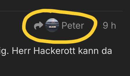

Du kannst oben rechts in der Ecke sehen, wem geantwortet wird:
