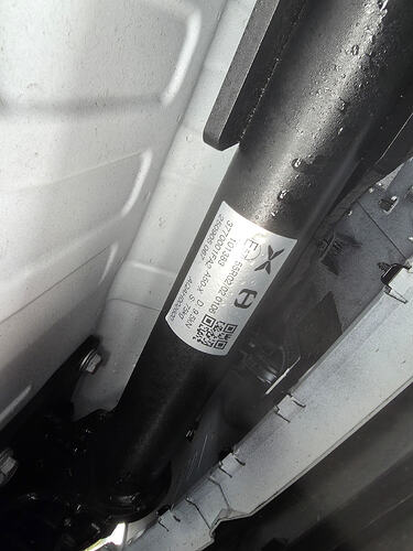

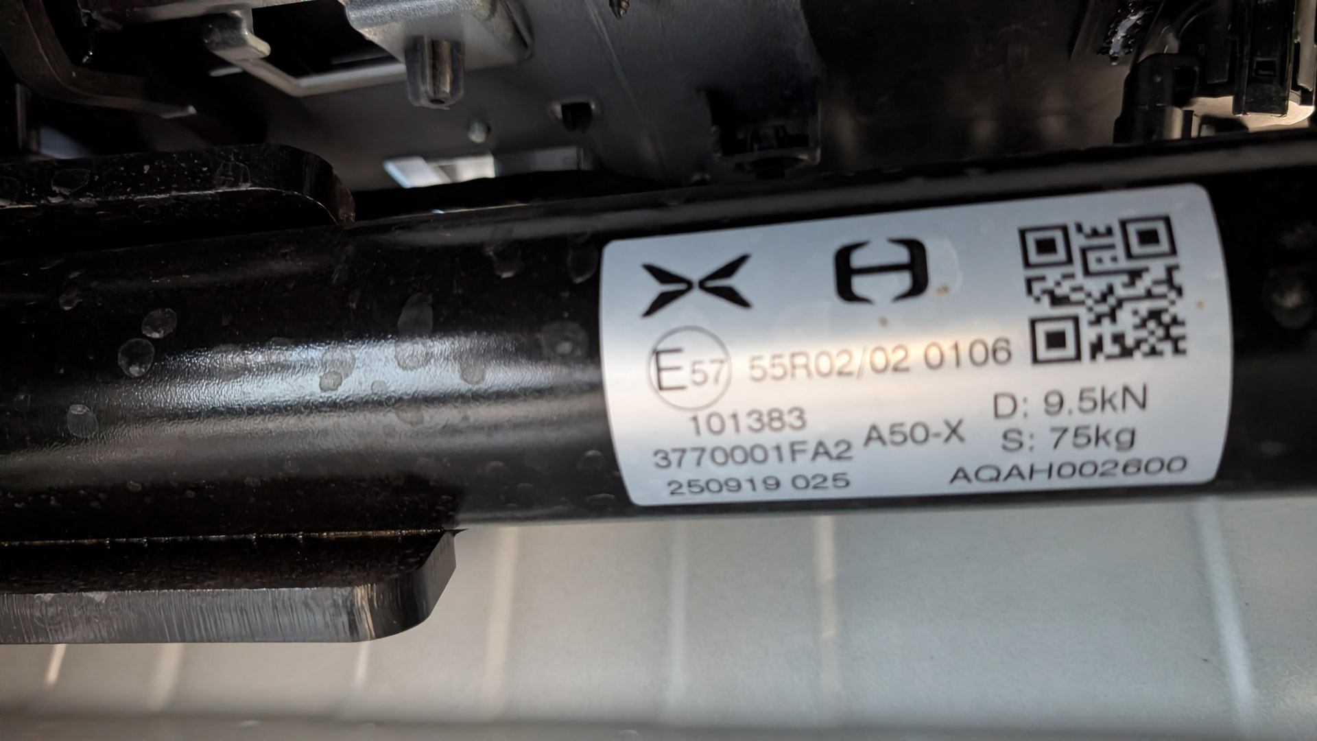

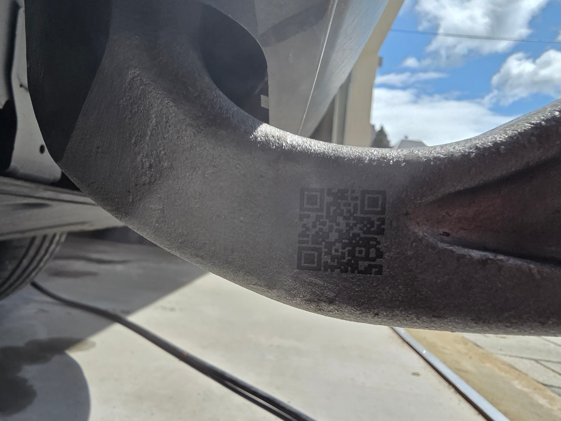

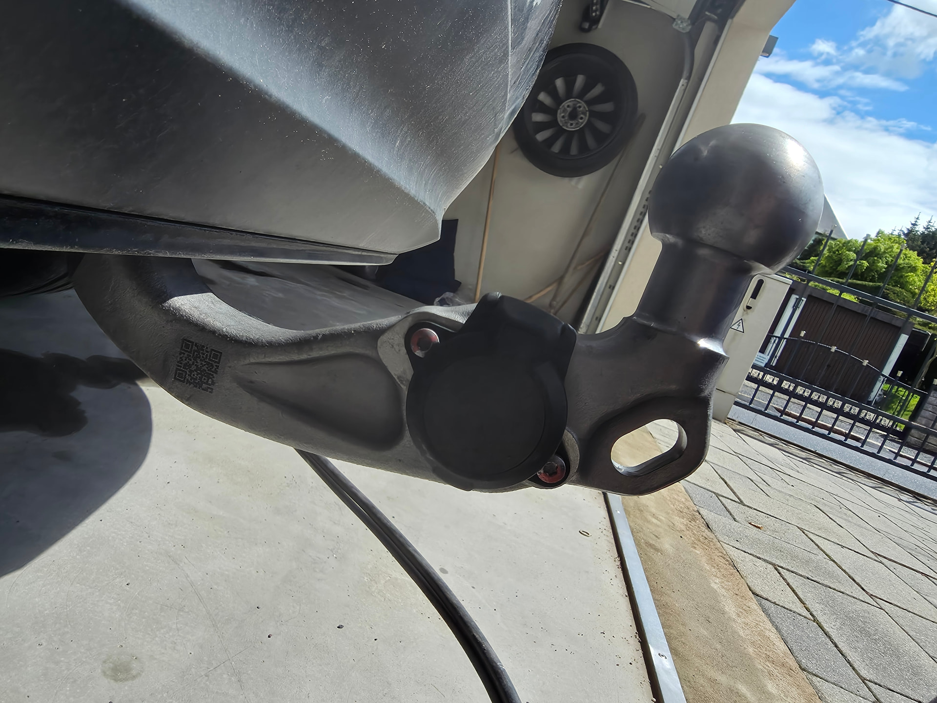

Das Problem scheint aber nur bei der neuen, „no name“ AHK von XPeng aufzutreten.
AQAH002600. Nicht bei der ACPS
Jupp…hast Recht.
Ich habe schnell noch mal alle Postings in diesem Thread durchgelesen :laughing:

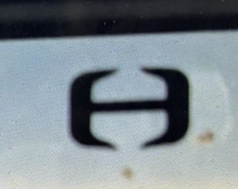

Das auf der „Alternativen“ AHK sowohl ein Hersteller- als auch ein XPeng Logo vorhanden ist, weist imho auf eine direkte Kooperation eines Lieferanten mit XPeng als OEM hin… eine meiner Töchter hatte das Logo eben untersucht…ob Baoji CRRC Times Engineering Machinery Co.,Ltd. wirklich der Hersteller sein soll?
Kein mir bekannter OEM entwickelt und baut AHK selbst…wobei in PRC ja vieles möglich ist :slight_smile:
ECE E57 bzw. San Marino wirkt zwar nicht vertrauenserweckend…E32 = Lettland haut bei ACPS ja auch keinen vom Hocker.
Auch ich habe die AQAH002600 :cry:

Ich kann mich erinnern wie das Auto noch neu war und ich einmal die Kupplung probiert habe es beim ausfahren ein lautes KLACK beim einrasten gemacht hat.
Als ich den Träger montiert habe, habe ich ehrlichgesagt nicht darauf geachtet.
Bevor ich das Auto in die Werkstatt brachte habe ich nochmals einige male aus und einfahren probiert und das laute KLACK aber nicht mehr gehört.
Evtl. ist das ein Indikator das man heraus finden kann ob es einen Betrifft oder nicht.
Das laute KLACK ist jedenfalls da.

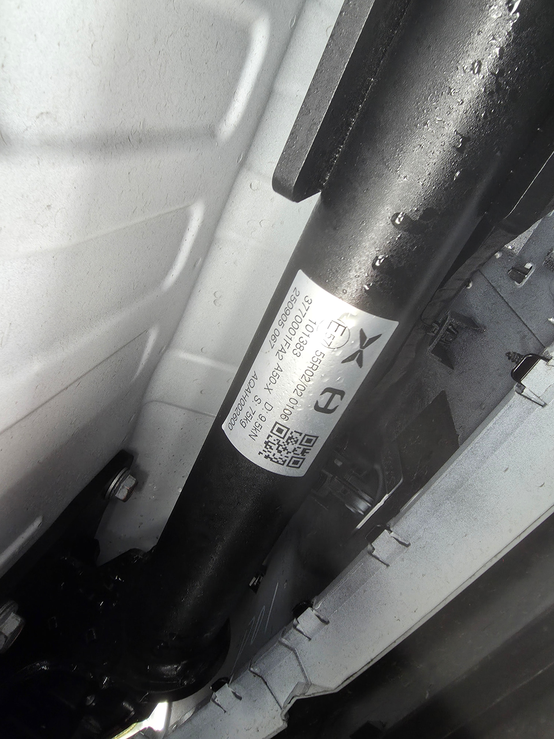

Der Aufkleber auf Ihrer Anhängerkupplung (AHK) bestätigt lediglich die allgemeine Bauartgenehmigung nach der Regelung UN/ECE R55. Diese Norm ist jedoch primär für den Anhängewert (Zugbetrieb) ausgelegt. Sie prüft die Festigkeit der Kupplung auf Zug- und Druckkräfte, die bei einem Anhänger in Fahrtrichtung entstehen, sowie die vertikale Stützlast. xpeng-fahrer

  1. D-Wert-Prüfung: Prüfen Sie, ob der Fahrradträgerhersteller einen Mindest-D-Wert für die AHK vorschreibt. Ihr Aufkleber weist einen D-Wert von 9,5 kN aus. sueddeutsche
