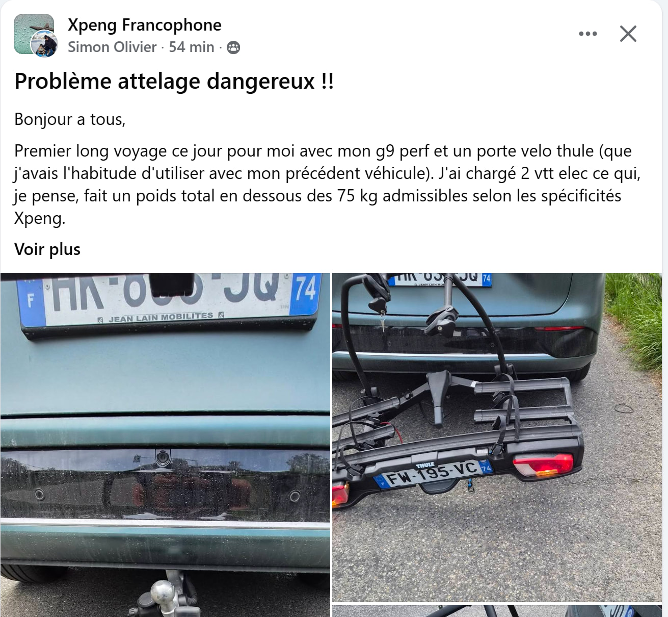

Ein weiterer G9-Gipfel in Frankreich
Ich denke, es ist nun langsam 5 Minuten nach 12 und ein absolut erst zunehmendes Problem für Xpeng
So was zieht Kreise in den Medien.

Ich habe einen XPengG9 von November 2025. Hatte diese Woche genau das gleiche Problemmit der Anhängevorrichtung, der Fahrradträger mit den 2 e-Biikes ist weggekippt und auf die Strasse gefallen! Das ist kein Einzelfall! Ich möchte mir gar nicht ausmalen wenn dies auf der Autobahn passiert wäre! Kupplung steht nun schräg und geht nicht mehr in Position!
Das Thema ist nun in Xpeng, da es offensichtlich G6 als auch G9 betrifft.
