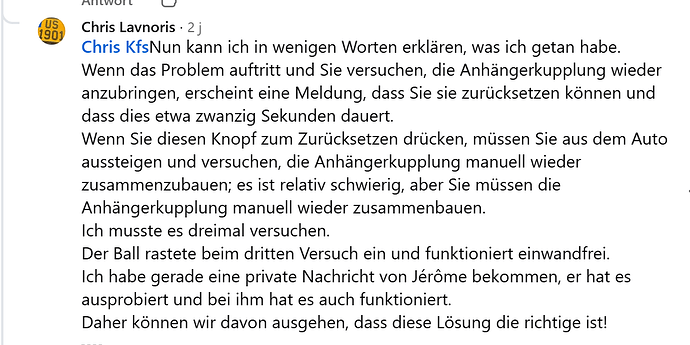

Hallo, ich bin Franzose und benutze Google Translate.
Auf der französischen Facebook-Seite hatten nicht nur eine, sondern drei verschiedene Personen dasselbe Problem.
Eine Person konnte das Problem lösen, vermutlich nur vorübergehend. (used google translate)

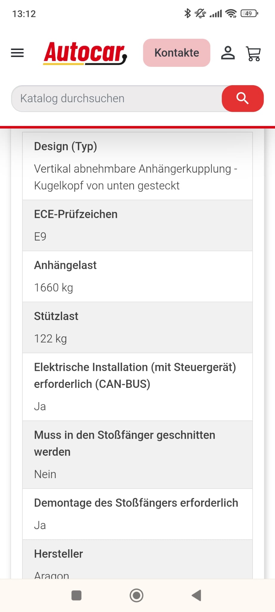

Ich habe heute um 10 Uhr meinen Termin zur Montage einer Zubehör AHK
Gerne dann mal berichten.
Werde ich tun, die Daten der Kupplung sind auf jeden Fall nicht schlecht.
Mich würde ja interessieren, wie das Fahrzeug dann den Anhängermodus realisiert
@David38 ist euch bekannt, warum das Problem aufgetreten ist?
Mindestens zwei G6-Facelift-Modelle und ein G9, wobei ich über Letzteren keine weiteren Informationen habe. Der Nutzer, der die Lösung zum Wiederanbringen des Clips bereitgestellt hat, besitzt einen G9.
Bei dem eSatz den ich gefunden habe,
verhält sich der G6 wie ohne AHK.
Blinkerkontrolle wird über einen separaten Summer realisiert.
Genau die Blinkerkontrolle war das Problem, weswegen ich noch einmal hin muss. Auf der Leitung vom Blinker ist Dauerstrom fürs Licht und die schaltet dann beim blinken um.
Jetzt wird noch einmal ein E Satz mit programmierbaren can bus Kasten bestellt um dort direkt die Signale abzunehmen.
Denke bitte auch an die zusätzliche PIN Belegung für extra Strom. Solltest du dir mal einen Fahrradträger mit Lifter Funktion zulegen :wink:
Bei Xpeng ist diese glaube original vorhanden.
