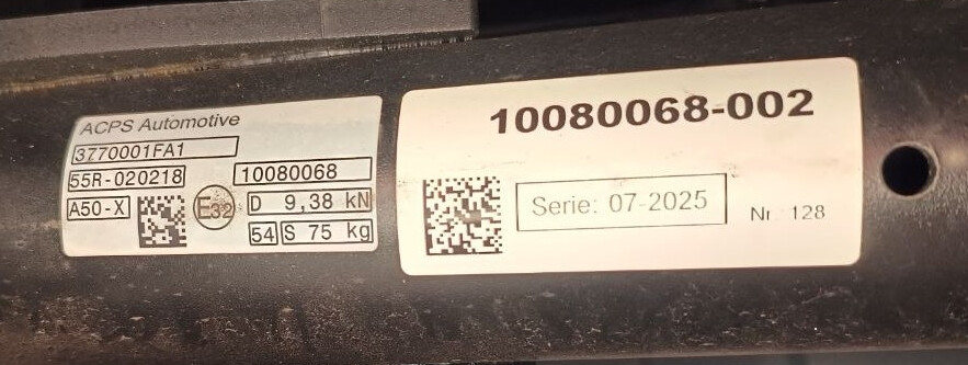

Typenschild von der Kupplung an unserem G6P vFL:

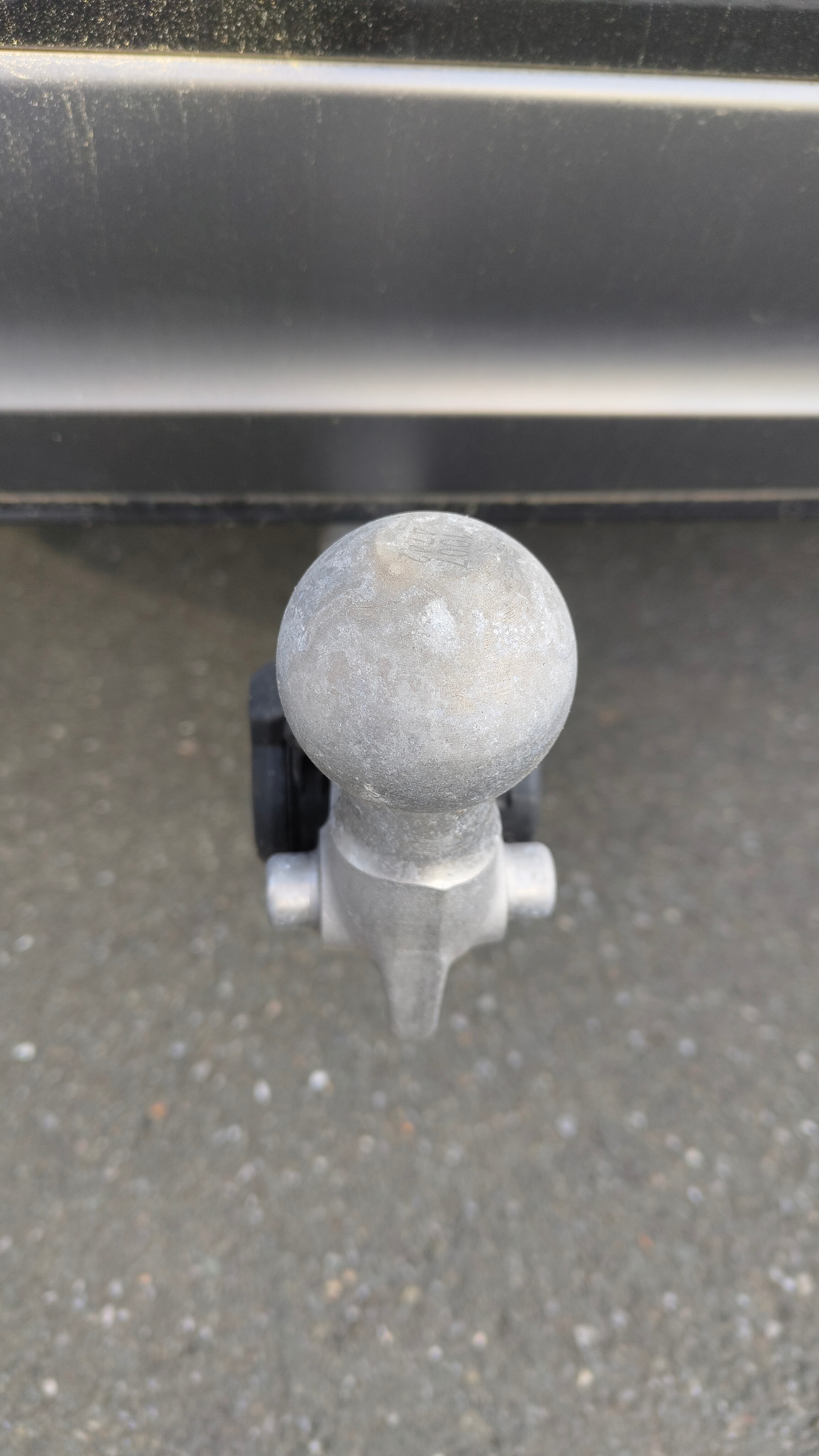

Nicht nur dass ich die AHK vorläufig nicht mehr benutzen kann und sie sich schräg ausgeklappt ist, gibt es ein weiteres Problem. Folgende Assistenten, fallen total aus und zwar bis die AHK wieder eingeklappt ist. (Der Serviceberater sieht sich außer Stande, die Elektronik dafür außer Betrieb zu nehmen.)
