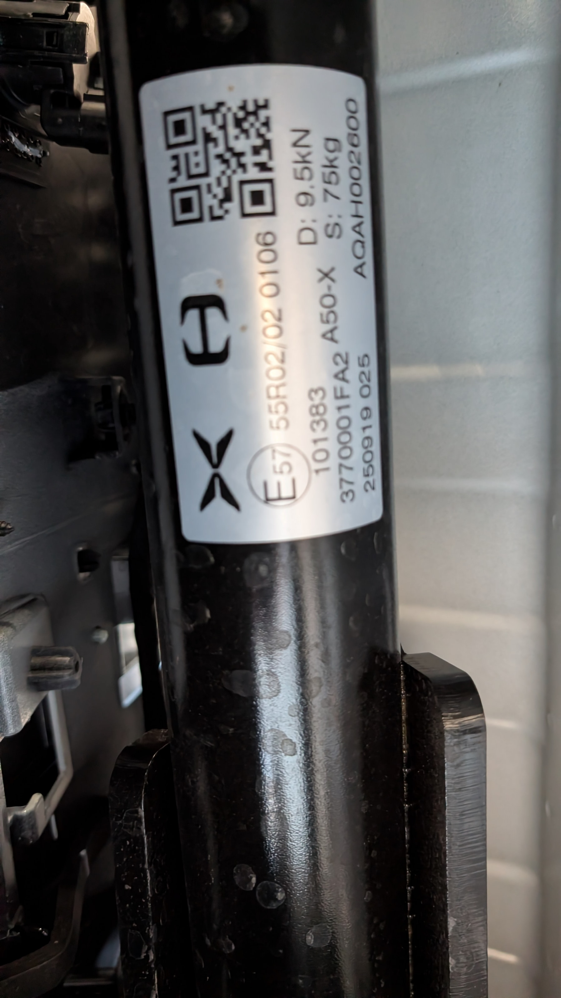

Als Idee: hat mal jemand den Durchmesser des Kugelkopfes gemessen? Wenn der kleiner ist als bei anderen Herstellern und der Anpressdruck beim Wechsel auf ein anderes Fahrzeug nicht angepasst wurde, könnte dass ein Verdrehen des Fahrzeugträgers erklären. In Folge des daraus entstehenden Lastwechsels verdreht sich dann evtl. die ganze Kupplung.
Es verdreht sich nicht der Fahrradträger auf dem Kugelkopf, sondern der Haken mit Kugelkopf verdreht sich. Das bringt den Fahrradträger in Schrägstellung.
Das habe ich auch so verstanden. Die Frage ist, was ist der Auslöser? Eventuell könnte das ein nicht festsitzender Fahrradträger sein?
Nein, vor dem Lösen des Fahrradträgers war er im selben (rechten) Winkel auf dem Kugelkopf.
Und danach auch, nur eben in anderer Ebene :wink:

So, dieses Wochenende hat es mich auch erwischt mit dem Fahrradträger.
Sind dieses Wochenende das erste Mal mit Radträger in Kärnten zum Radeln gewesen und das klappte nicht wirklich.
Bei der Hinfahrt einmal nach rund 150km runtergeklappt und bei der Heimfahrt mit ca. 250km Strecke insgesamt musste ich insgesamt 6 mal stehen bleiben, 3 mal auf der Autobahn.
Bei der Anhängerkupplung scheint es das jedesmal die Verriegelung versagt hat.
Ich konnte dann auch immer alles wieder hochklappen und es hat sich dann verriegelt, bis es sich wieder gelöst hatte.
Konnte dann so zumindest wieder heim, aber mein Fahrradträger sieht halt jetzt unten dementsprechend aus….
Morgen mal Kontakt zum Händler aufnehmen was der dazu sagt….
