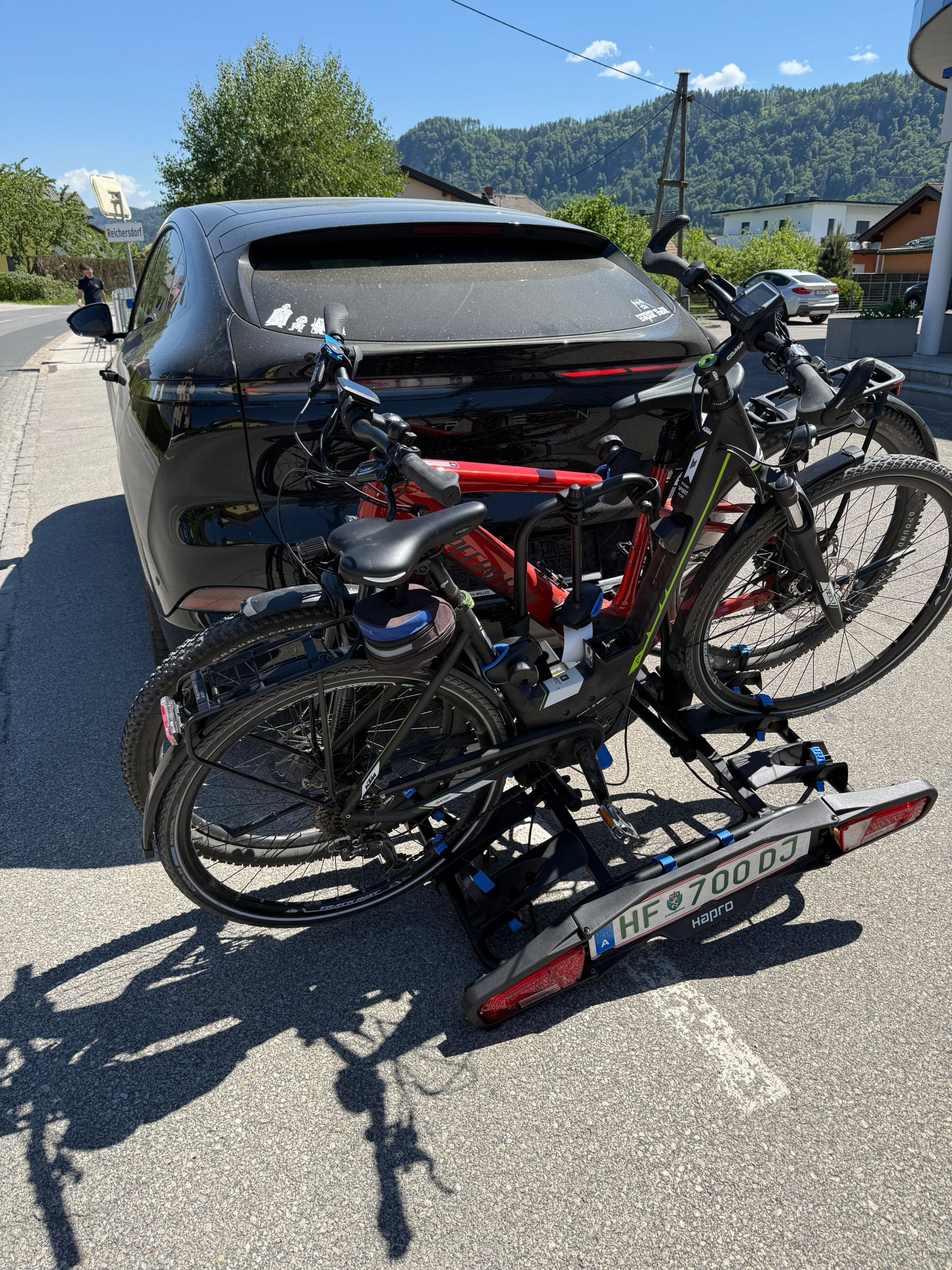

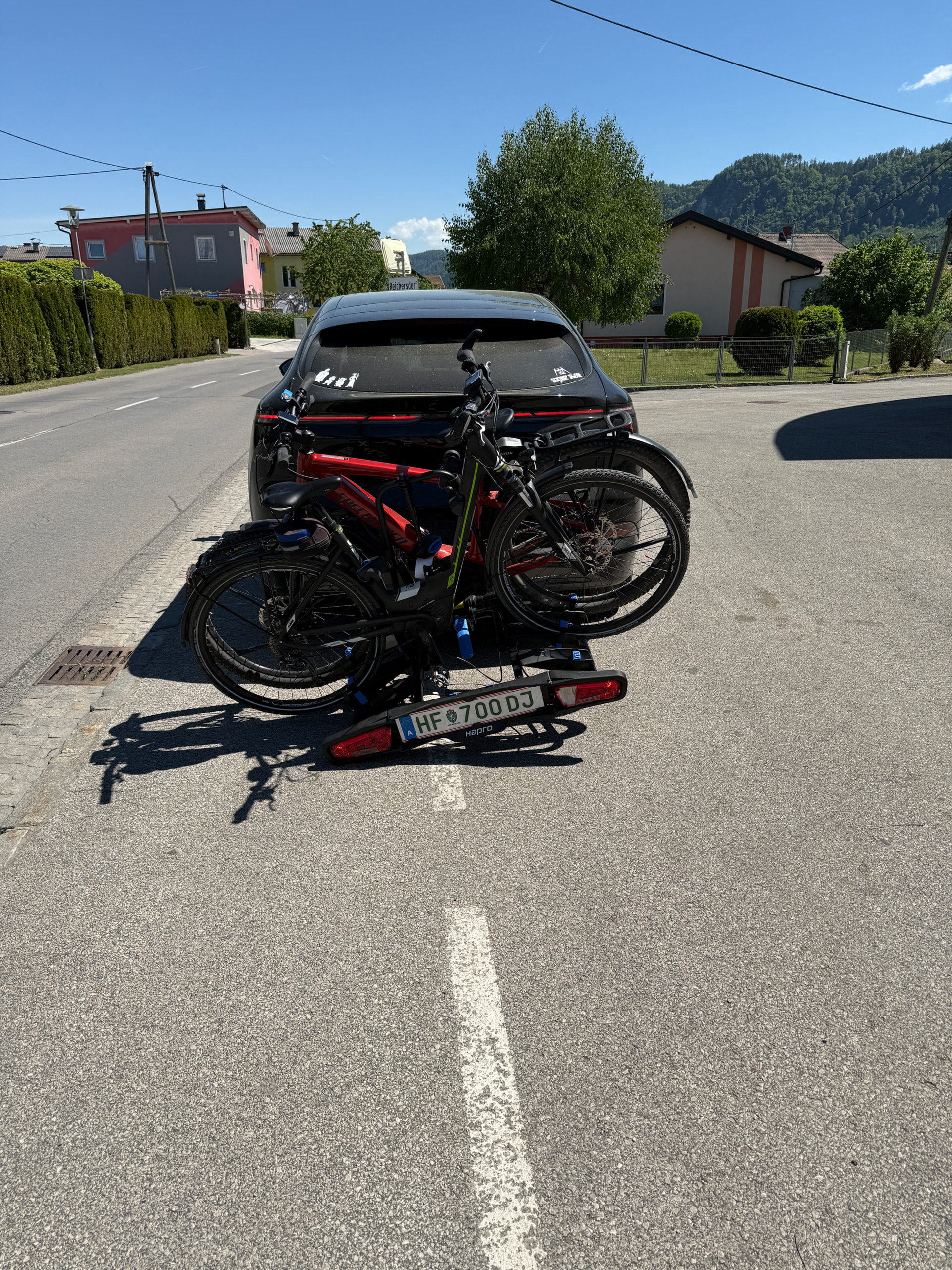

wieviel Gewicht hattest du insgesamt mit Träger und Rädern drauf?
Maximal 60……irgendwie lässt mich das Gefühl nicht los das diese Kupplung nur für 50 und nich 75kg ausgelegt ist

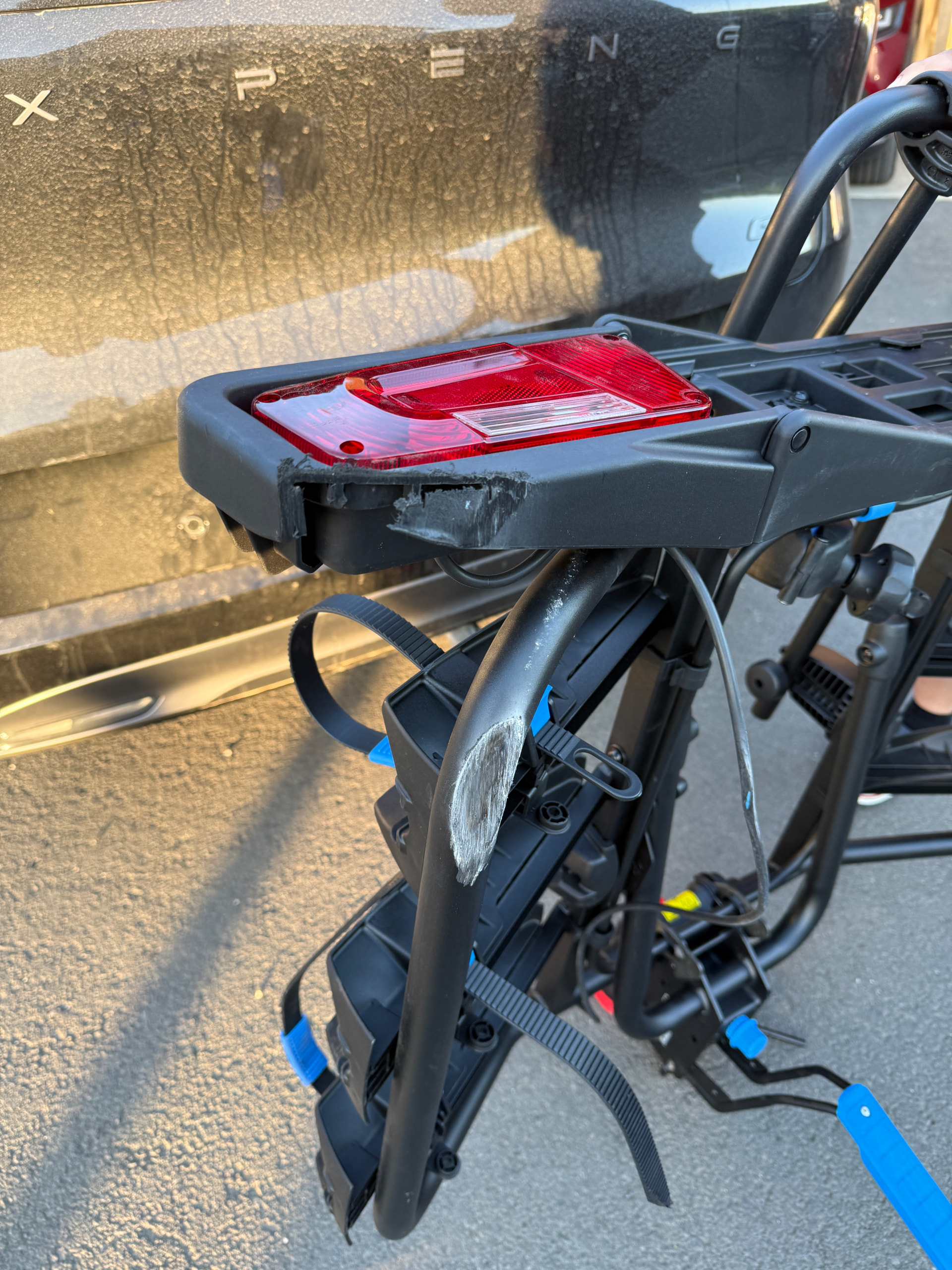

So sieht mein Träger aus unten nach 3 mal von 120 runter
Erstaunlich gut dafür. Und das meine ich nicht lustig.
Hast du zufällig die Dashcam Aufnahmen? :slight_smile: Würde mich mal interessieren ob es bei euch genauso wie in dem anderen Video aussah. Ist vielleicht auch als Beweis beim Händler durchaus hilfreich.

Hab von hinten noch ein Foto nachdem es mal passiert war.
Man man man, da kann man echt von Glück reden dass sich das nicht komplett zerlegt hat. Und so langsam werden das einfach ein paar zu viele um von Einzelfällen zu sprechen. Wirklich unschön…
