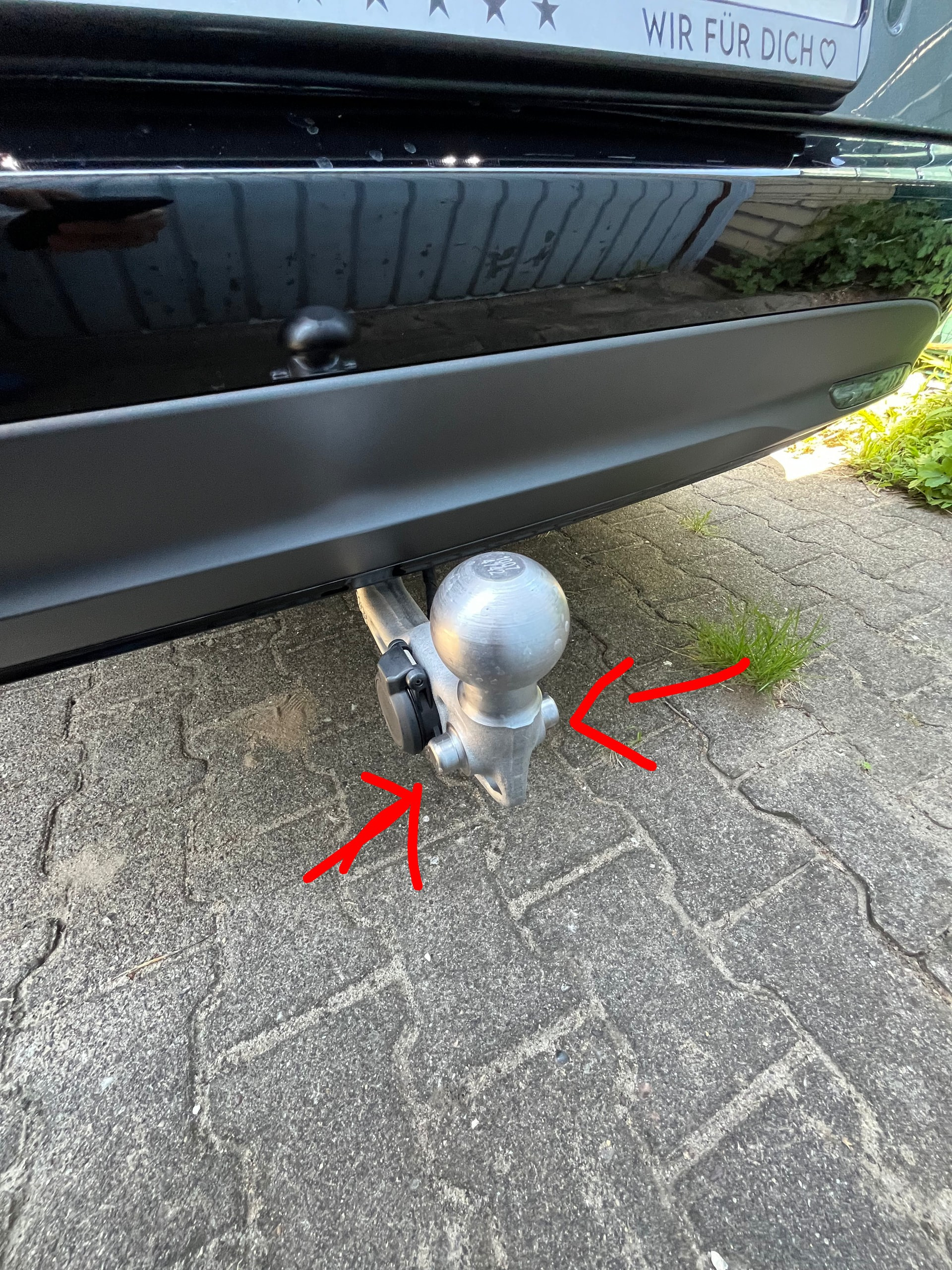

An einigen AHK sind die Typ Nr. Auch unterhalb des Kugelkopfes abzulesen.

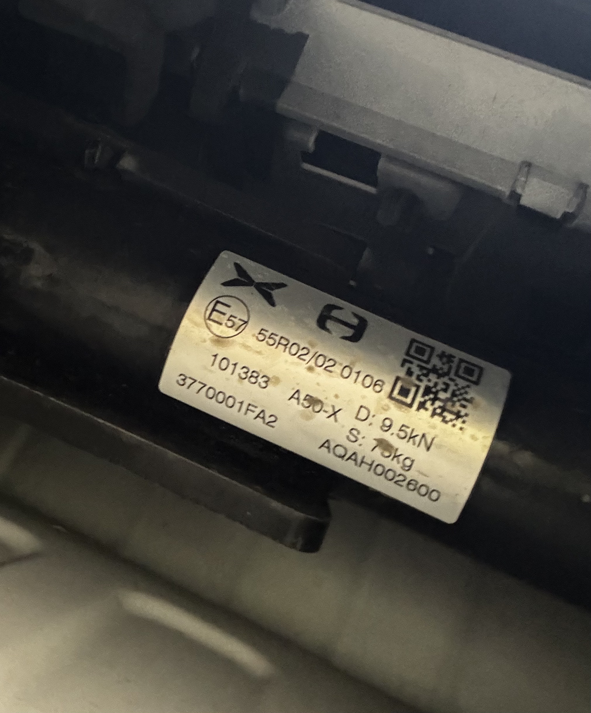

Hab wg eines Auffahrunfalls eine neue AHK bekommen. Lt. Aufkleber eine „AQAH002683“ vom „260418“, falls das ein Datum ist.
Mein Händler sagte, dass aktuell die Anfragen einzeln an XPENG geschickt werden müssen mit Fotos der Aufkleber. Ein Aufkleber sei wohl etwas verdeckt eingebaut, so dass erst ein Teil der Stoßstange demontiert werden muss um ein Foto des Aufklebers zu machen.

An den Aufkleber kommst Du ran, wenn Du die AHK ausklappst dann kannst Du ihn mit dem Handy im Selfie-Modus von unten durch die Öffnung ablichten.

Ich entnehme der Antwort jetzt mal, dass es KEINE fix4bike AHK-Kupplung ist?!
Weißt du, wie du die erkennst? An den beiden Knubbel unterhalb des Kugelkopf
Die Nummer „2683“ deutet auf XPeng OEM AHK (AQAH002683)

Yep, keine Knubbel! Leider!
