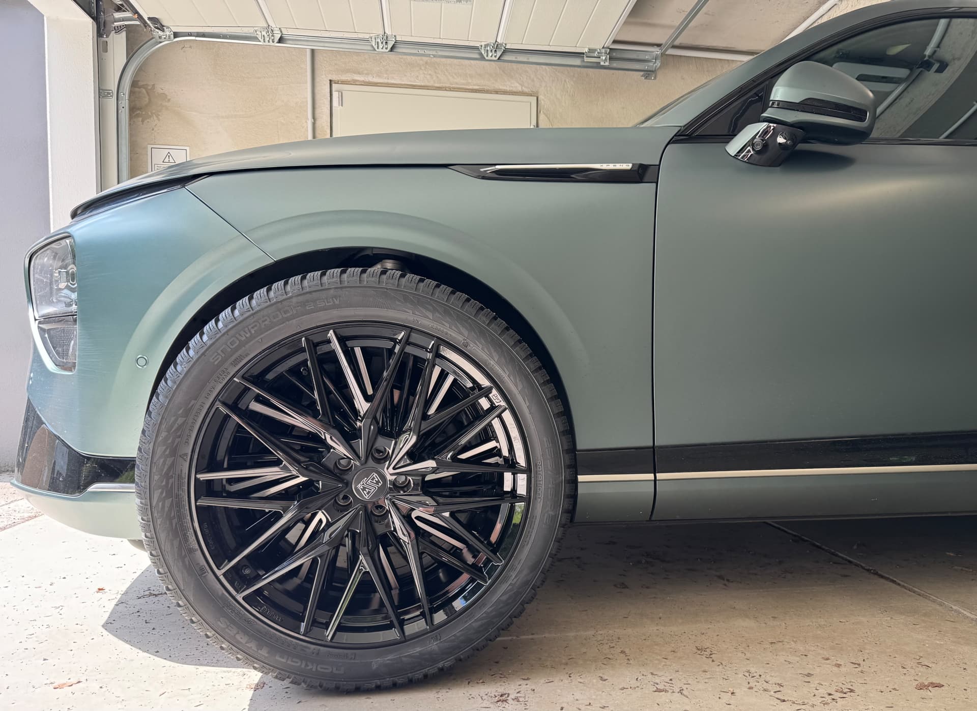

Heute sind die MSW 50 Gloss Black angekommen, steht dem Wagen deutlich besser als erwartet :slight_smile:
Warum sehen die so komisch aus im Radkasten?
Sehen zwar toll aus, sind aber eher Reichweitenkiller von der Aerodynamik her.
PS: das Matt-Grün finde ich richtig schick aussehen. Bei Grill stand aber eins der so Orange innen hat. Das war mir dann doch zu „Chinesisch“ :rofl:
Stehen vor den montierten Reifen und dahinter ein Stück Pappe weil sonst die Speichen der original Räder durchscheinen:
