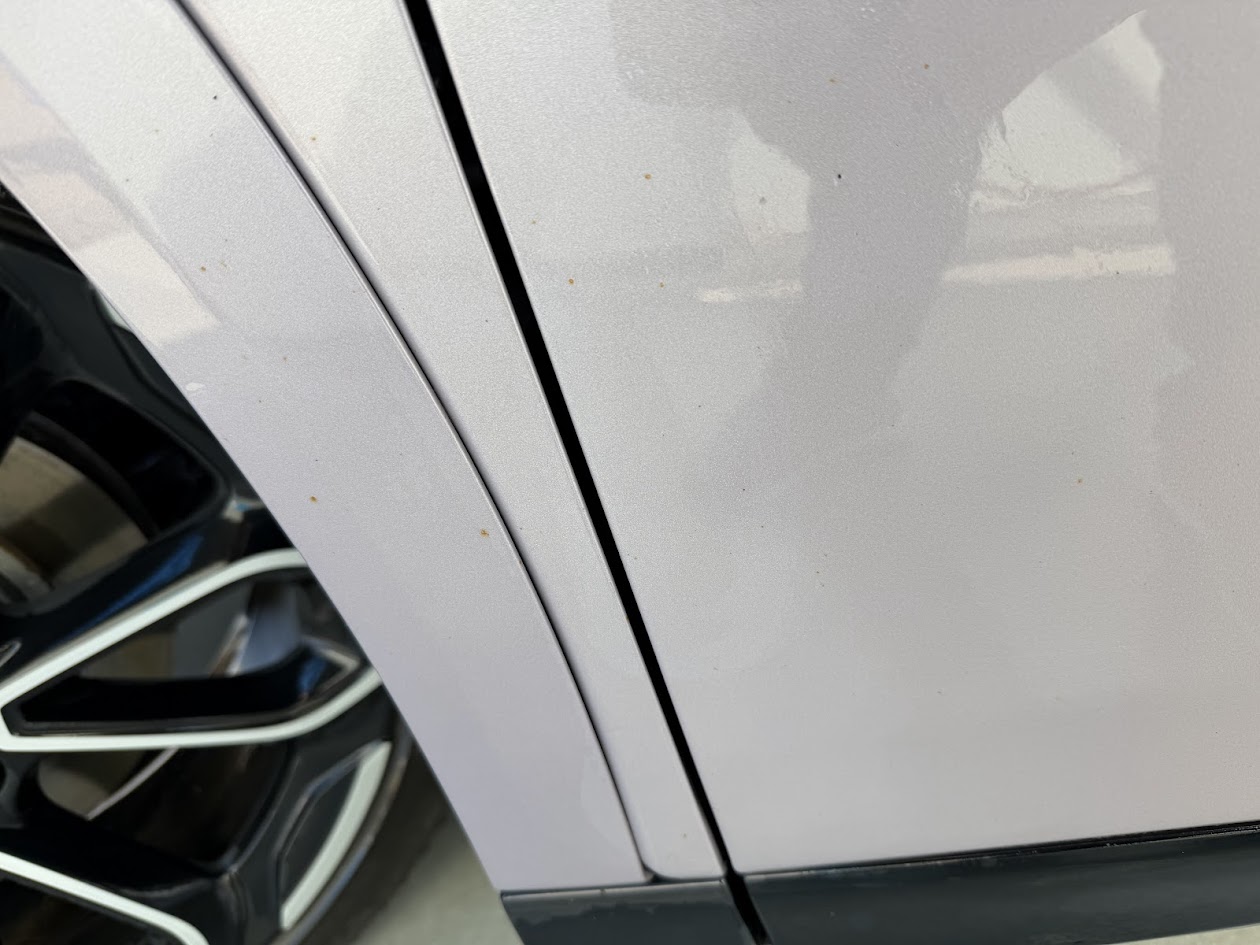

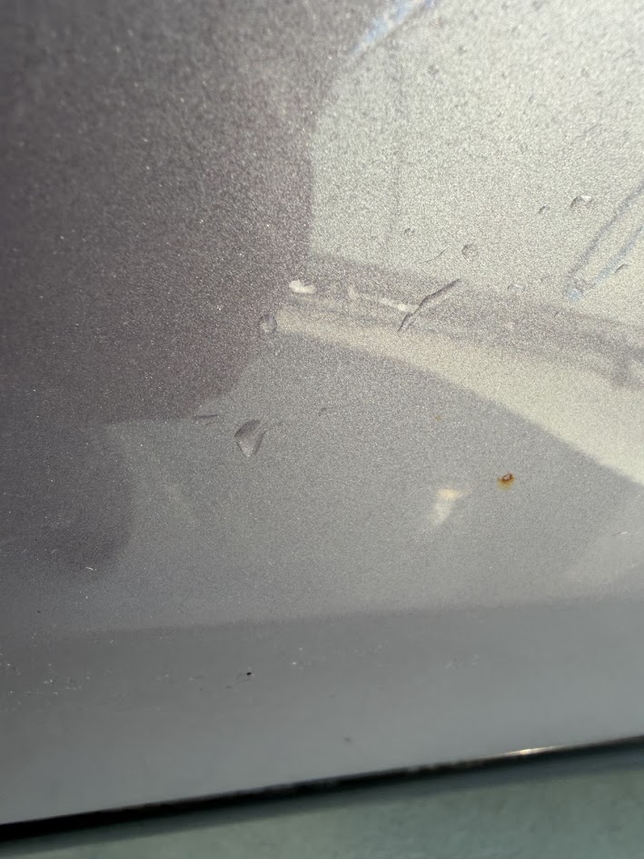

Mir ist aufgefallen, dass ich relativ viele kleine Flugroststellen auf dem Lack habe.
Dass das bei weißem Lack eher normal ist, ist mir bewusst, jedoch fällt mir das weder am ebenfalls alpinweißen Z4 auf, noch war das bei meinen weißen 5ern und X5 so stark.
Hatte das nur als ich in Ilmenau noch gelebt habe. Dieses Jahr ist es aber auch extrem mit dem Winter, die Schneepflüge sind ja rund um die Uhr teilweise unterwegs, könnte ein Sondereffekt sein dieses Jahr.
Ich hatte einen Flugrostentferner von Sonax oder so mal gekauft, ging eigentlich gut weg, aber hartnäckig. Hab das meist erst nach einer Autowäsche dann einfacher weggekriegt
Ich habe am P7 immer Dr. wack Sprühwachs verwendet, das war echt super und hatte eine lange Standzeit.
Beim G6 habe ich noch nichts in die Richtung benutzt
Es kann aber auch sein, das in der Werkstatt, oder anderswo mit einer Flex Stahl geschnitten wurde , und der Funkenflug ans Auto kam… Hat man wenn man bei dieser Arbeit nicht aufpasst, und eben an Autos, Geländer , Fenster usw. in deren Richtung Flext . Bin Schlosser, das ist leider schon vorgekommen.
In diesem Jahr gibt es massiv viel Flugrost. Die Schneepflüge waren ja teilweise rund um die Uhr im Einsatz! Daher würde ich es nicht auf das Auto schieben. Mit einem entferner wie oben kann ich es bspw gut entfernen.
Danke, werd ich mal probieren… Hat mich echt geschockt, da ich hier absolut keine Metallspäne oder ähnliches hab… Mein Leihwagen P7 hatte das selbe Problem (hab ich kurz vor Rückgabe gemerkt)… Heuer war echt viel Salz, aber das is schon krass schnell - wie sieht das ganze dann nach paar Jahren aus?
Der Tesla meiner Frau - der auch mehr außen rum steht - hat das Problem übrigens nicht…
