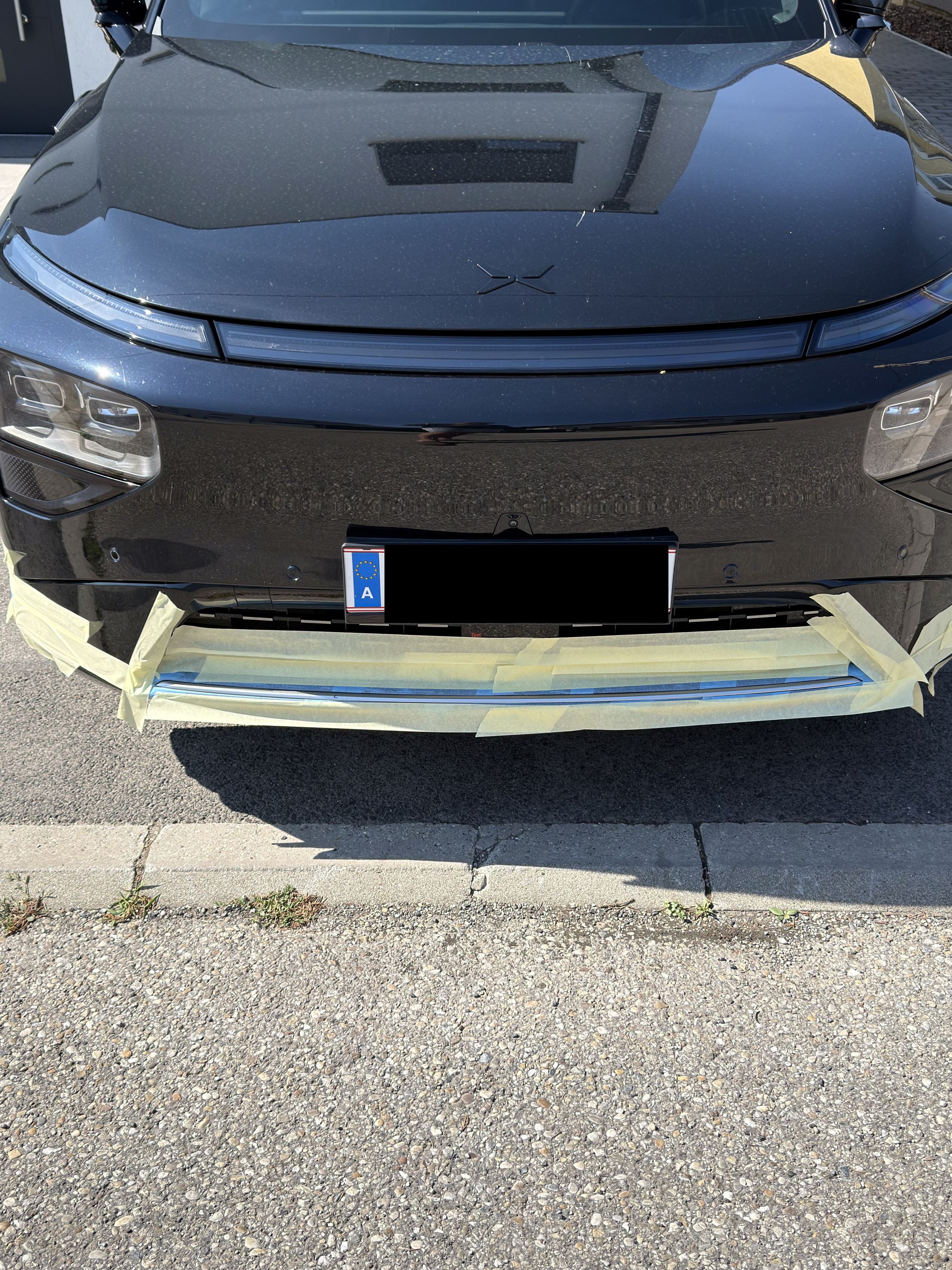

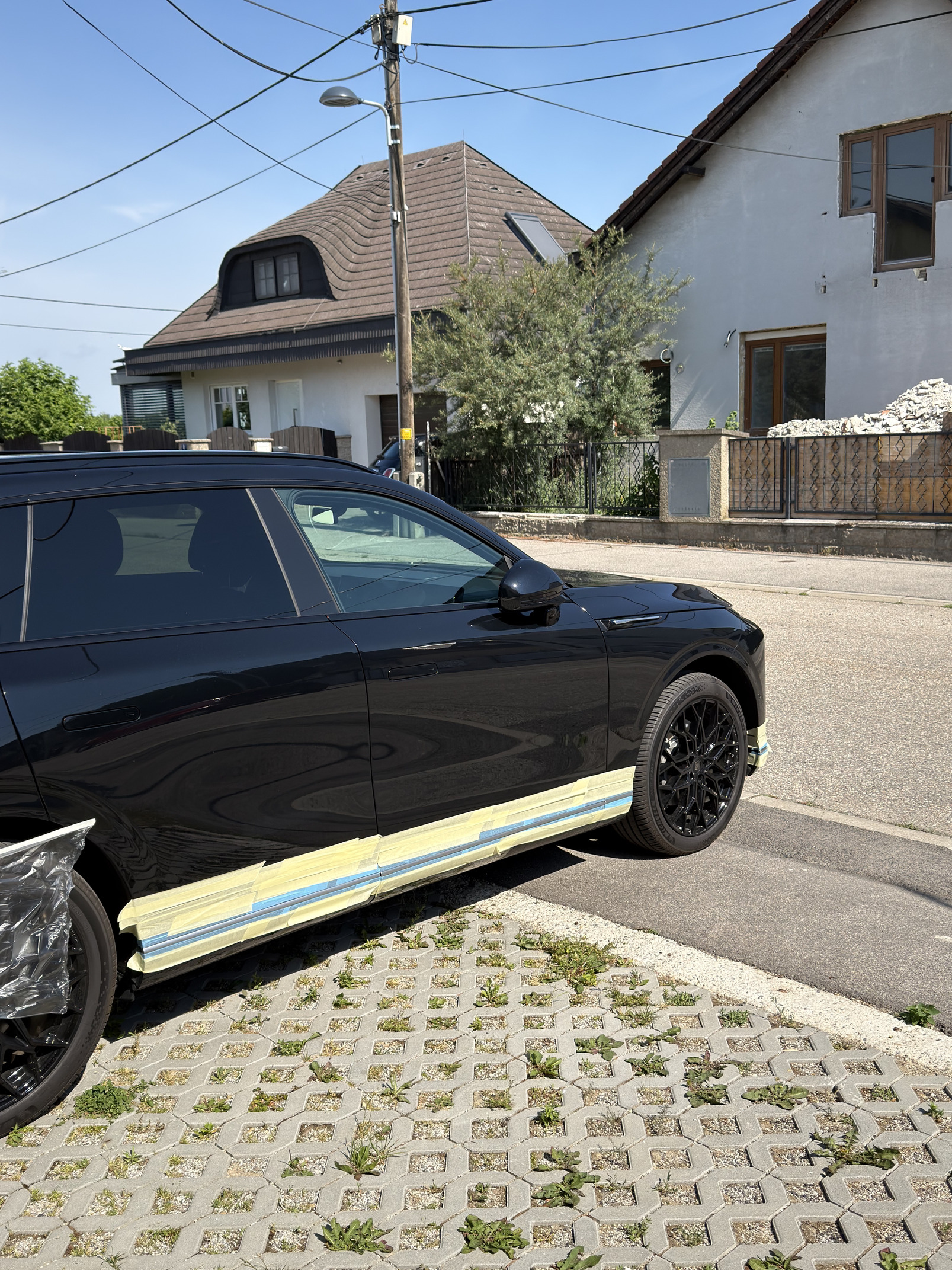

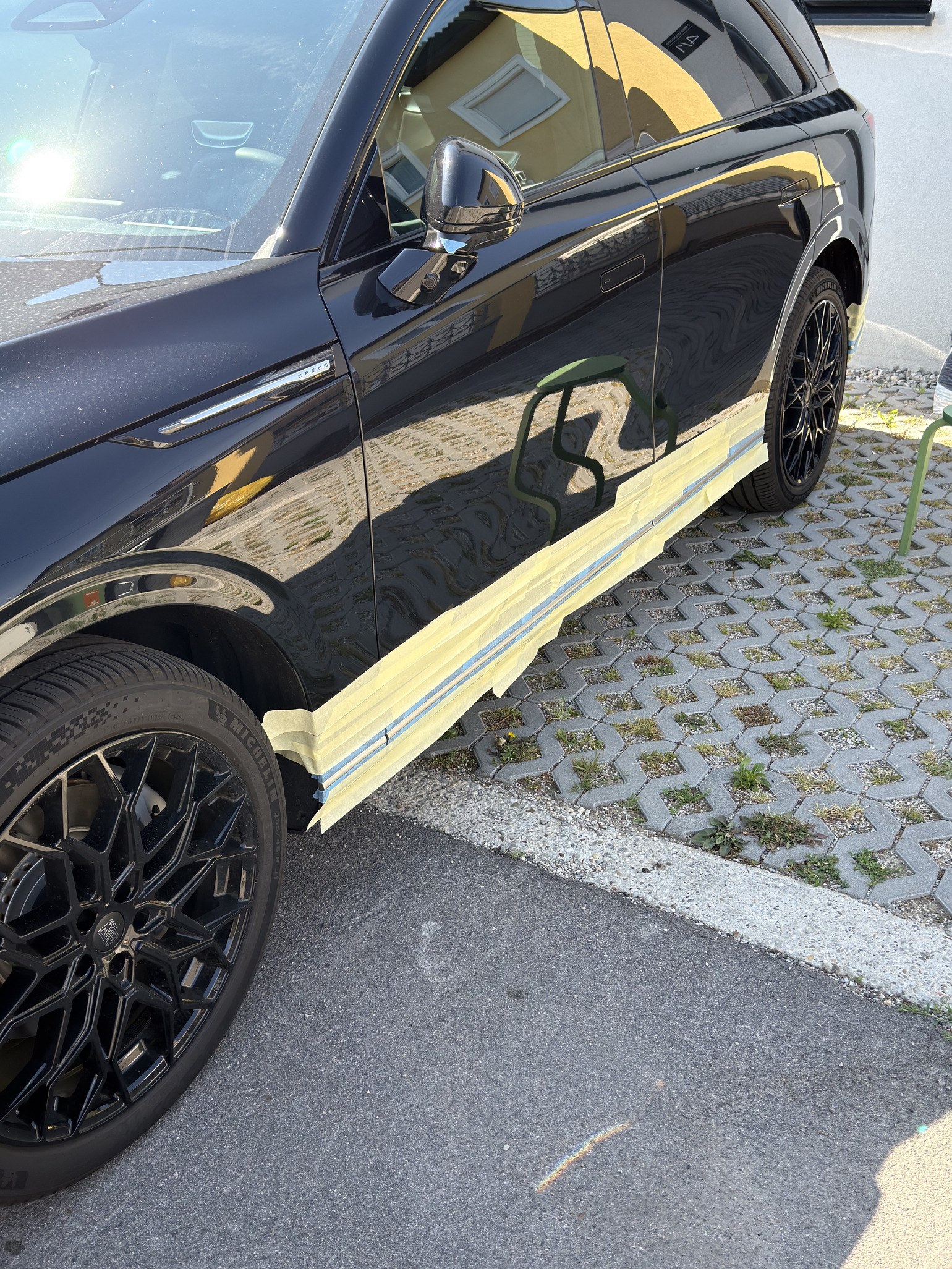

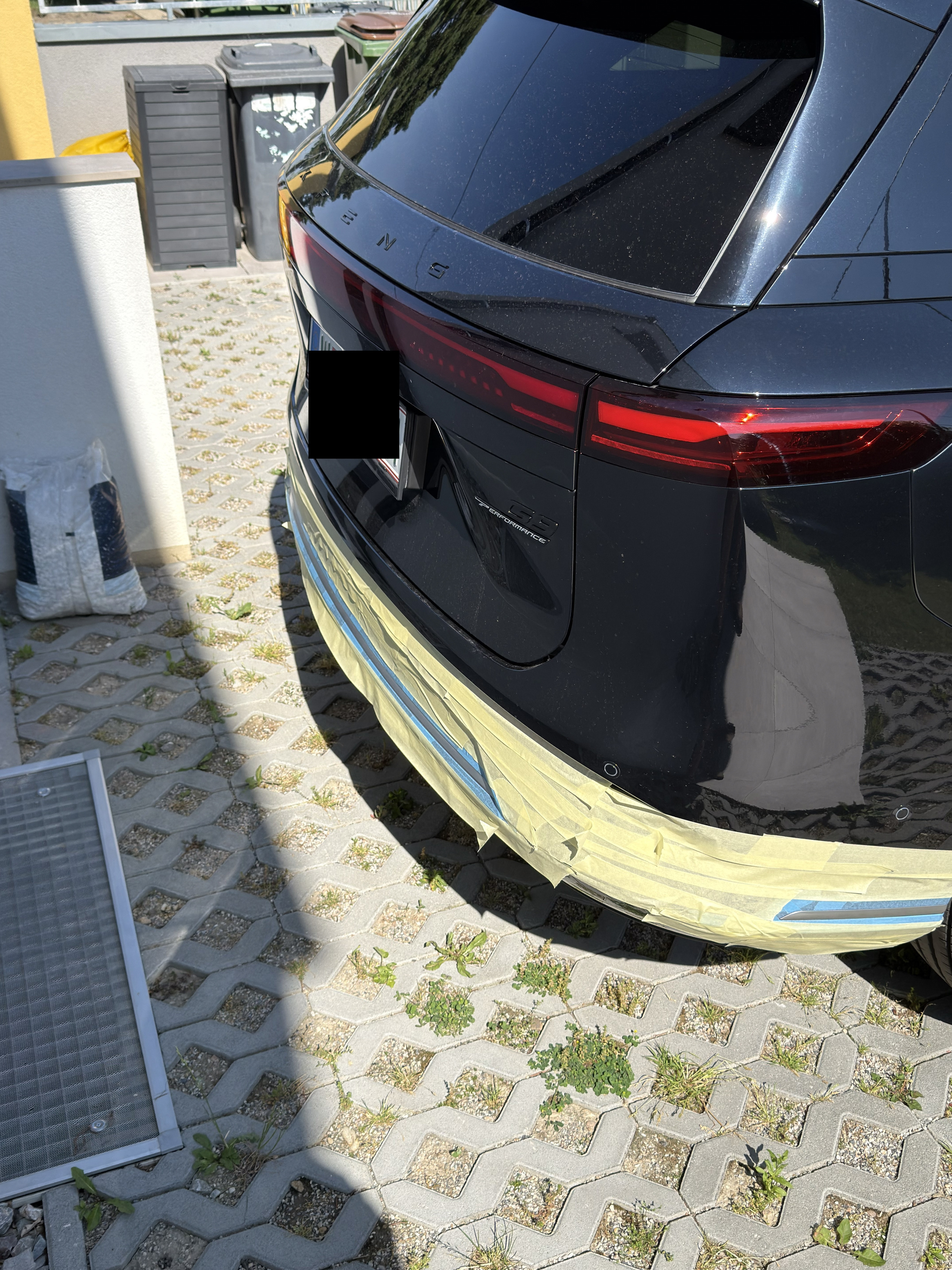

  3. Die Zierleisten rund um das Auto entsprechend abkleben und glaubt mir, hier ist die Vorbereitung mehr als die halbe Miete! Nehmt euch beim Abkleben ruhig mehr Zeit, denn das ist der wichtigste und anstrengendste Part.
    1. Zuerst mit dem Spezialkrepp die Leisten so nah als möglich abkleben, dabei aber einen möglichst minimalen Spalt dazwischen lassen
    2. Mit dem Malerkrepp den Rest drumherum so abkleben - frei nach dem Motto „Mehr ist mehr“ - dass später beim Auftragen/Sprühen der Folie nichts ungewollt woanders landet, wo ihr es nicht haben wollt (glaubt mir das Abtragen der Sprühfolienflecken ist unglaublich kleinteiliges und mühsames Arbeiten)
    3. Die selbstklebende Abdeckfolie vor allem im Radkasten und auf größeren Flächen (Türen, Kennzeichen, Lufteinlass, etc.) nach dem ersten Abkleben anbringen
  4. Kontrollieren, ob alle angeklebten Flächen gut halten und an den Abdeckflächen sauber gearbeitet wurde (Stichwort: minimaler Spalt zwischen Spezialkrepp und Zierleiste)
  5. Mit dem Sprühvorgang beginnen und dabei die erste (sieht zu Beginn so aus wie kleine Farbspritzer wenn man einen Malerpinsel mit dem Daumen durchbiegt und dann loslässt) eine sehr dünne, fast transparente Sprühschicht im Kreuzgang auftragen. Hier ist es wichtig Geduld zu haben und nicht gleich drauf loszusprühen - piano.
  6. Diese erste Schicht (sowie alle anderen) immer etwa 10 Minuten trocknen lassen, bis die Oberfläche matt und trocken ist.
  7. Die nächsten 4 bis 5 weiteren Schichten auftragen, bis das Ergebnis wie gewünscht aussieht. Wichtig ist es, euren „letzte“ Sprühvorgang etwas satter und „nass“ aufzutragen, damit eine schöne, glatte Oberfläche entsteht.
  8. Radlaufkanten bzw. Zierleistenende - hier ist darauf zu achten, dass man auch in die Zwischenspalte und -enden hineinsprüht, um auch wirklich ein gutes Ergebnis zu erhalten
  9. Nach der letzten Schicht nochmal eine Sichtprüfung (nach ca. 10min) durchführen, ob auch überall eine schöne glatte Schicht aufgetragen ist und keine Farbplatzer oder unbesprühten oder abgelösten Stellen zu sehen sind

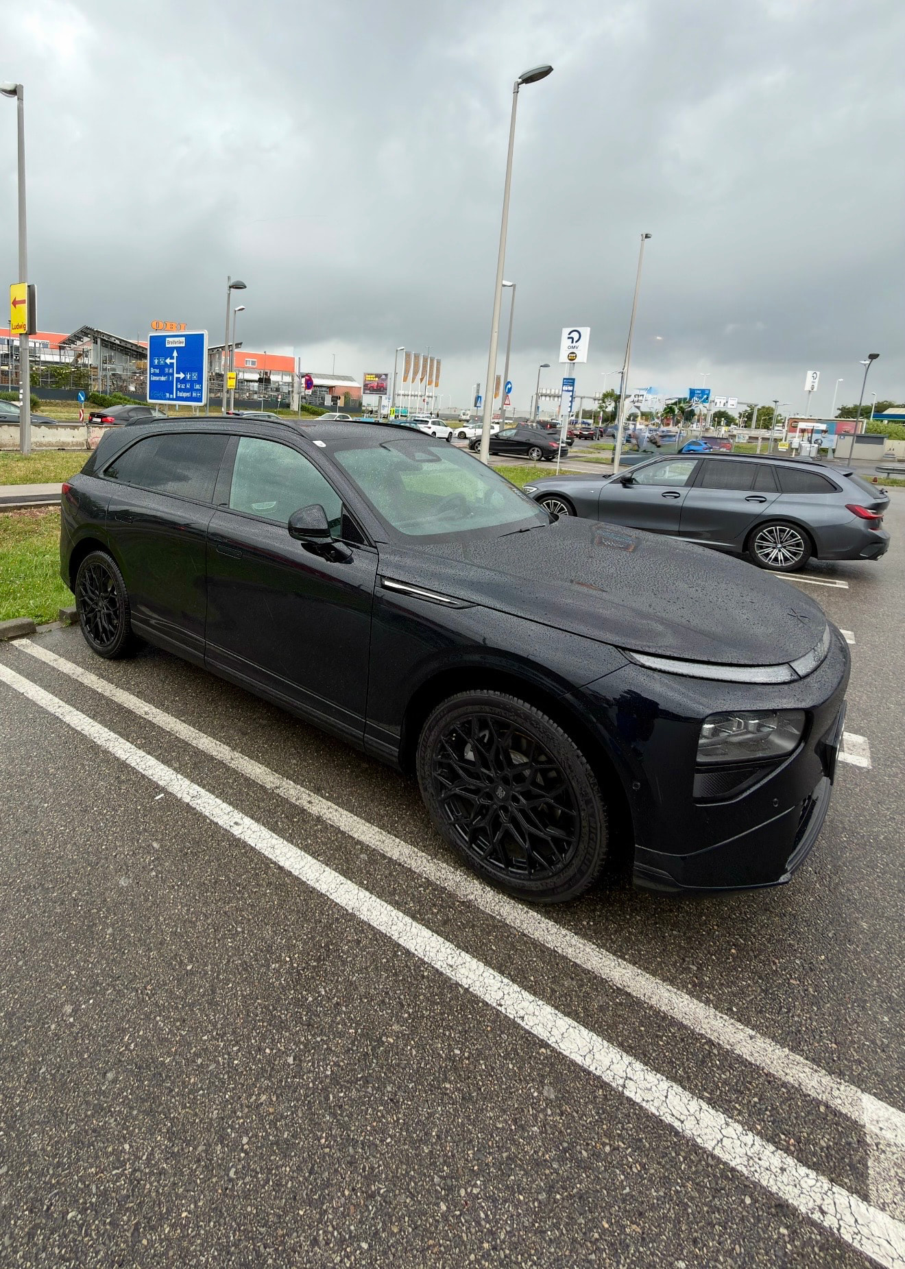

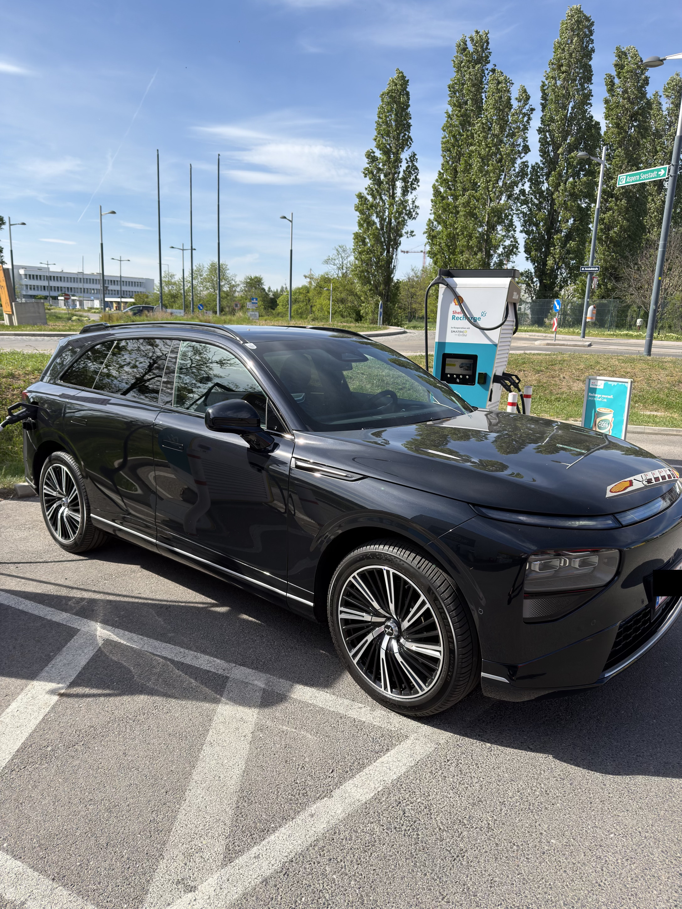

So - und nun genug der Beschreibungen und Anleitungen - hier die Fotos für den ersten Schritt des Projekts „Dark Knight“. *Der Felgentausch gehört natürlich zum Gesamtbild dazu.
Ps. Das Foto am selben Ort zu machen (zur besseren Darstellung des Vergleichs) ist leider aufgrund von Wetterlage und Zeitgründen nicht möglich gewesen.
Vorher
Umsetzung
Nachher
Es hat Spaß gemacht (und Krämpfe in den Beinen verursacht, weil keine Hebebühne und der Hocker erst später dazukam - leider) selbst tätig zu werden.
Der Aufwand lag, insgesamt, bei ca. 4 1/2h inkl. vorherigem Waschen.

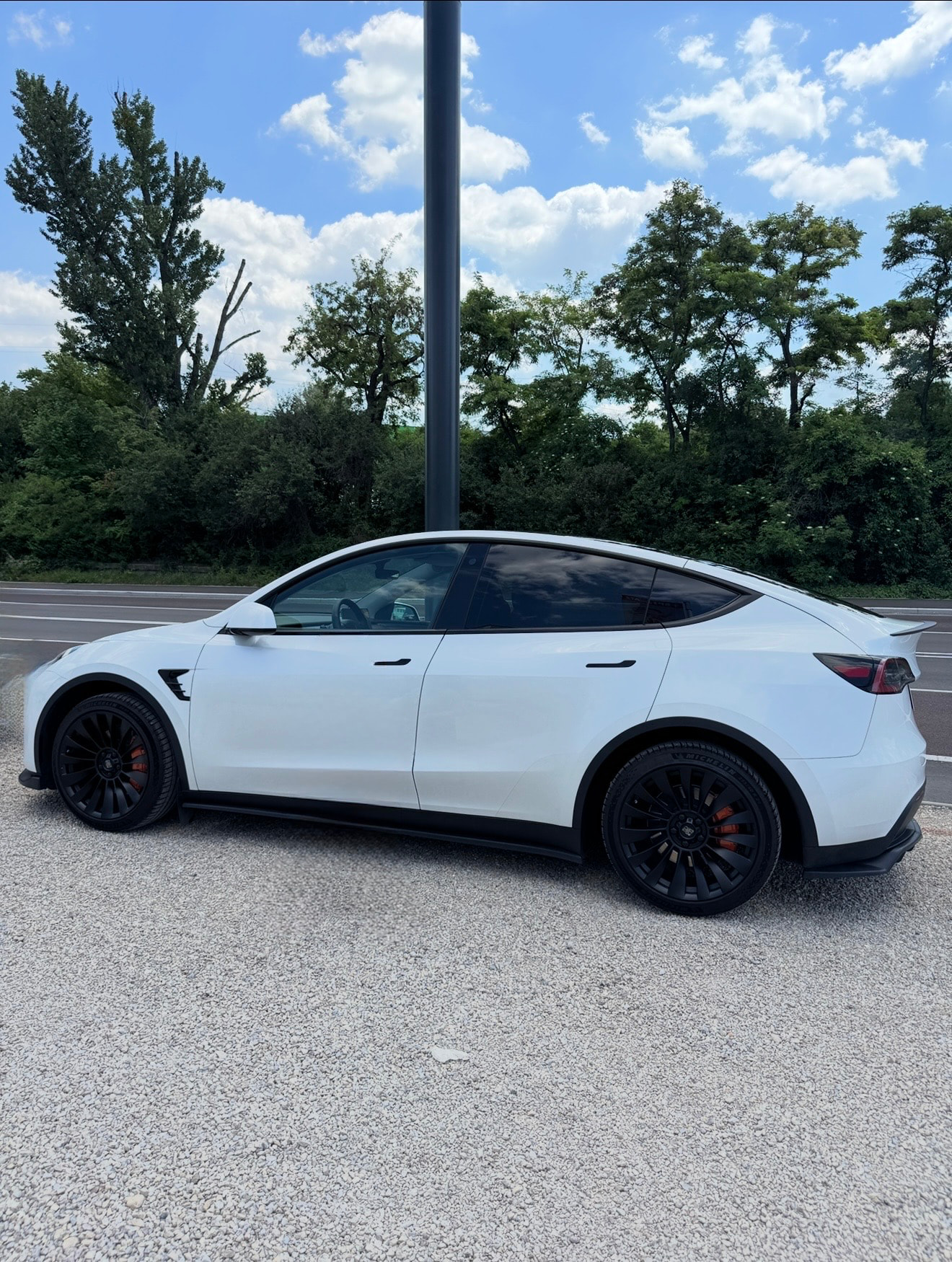

Klingt super, auf meinem Model Y Performance habe ich Edelweiß Felgen, sowas leichtes suche ich nun auch für den G9
Kenne ich, sehr sehr schöne und qualitativ gute Felgen! Auch die Felgendeckel finde ich sehr einzigartig.
Bei Edelweiß Felgen und Tesla nehme ich an (lass mich raten) war es Elferwerk? :wink:

Ich habe meine Rad Reifen Kombi direkt von Edelweiß, direkt von Alexander Wagenblast :blush:
