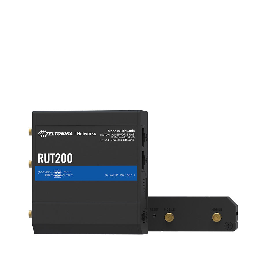

Habe ein Waldgrundstück rund 250m von meinem Haus entfernt erworben. Dort ist auch eine Gartenhütte. Würde dort gerne eine Überwachungskamera installieren, weil das versucht wurde, in Brand zu setzen vor mehreren Jahren.
Wie krieg ich das am Besten hin? Hab daheim Ring. Strom und Wasser lege ich noch hoch, LAN-Kabel geht so lang ja glaube ich eher nicht.
Jemand eine smarte Idee?

Ob du das WLAN so weit bekommst?
Ne das ausgeschlossen. Mir geht es eher um die Verbindung, wie ich die dorthin kriege…
Kamera bleibe ich vermutlich bei Ring. :smiley:
Wenn’s dir nur um das Netzwerk geht, dann 4G Router, Sim und fertig
Sowas zum Beispiel

Ich nehme an, dass dort Strom vorhanden ist?
Dann schon so wie von Markus vorgeschlagen über mobile Daten.
Eine direkte Glasfaserverbindung dürfte wahrscheinlich nicht gehen und kostet auch mindestens das 4-fache.
wenn Du ein Kupferkabel zum neuen Grundstück legen kannst, könntest Du Dein heimisches LAN mit einer VDSL2-Verbindung (2-Draht, max. 3 km) mit zwei Modems (z. B. ALL-MC116V2) dorthin verlängern.

Anstelle von Kupfer und 2 Modems sollten auch die von mir verlinkten Medienkonverter taugen. vorkonvektionierte Glasfaserkabel gibt’s auch für überschaubare Beträge.
250m Kabel verlegen ist auch nicht ohne, über welche Grundstücke, wem gehören die, Dienstbarkeiten - viele Fragen.
Wenn du eine 2. Sim im Vertrag hast, dann ist der Teltonika die einfachste Lösung und wenn du ihn mal woanders brauchst, nimmst ihn einfach mit.

Wie @Bobby schon gesagt hat, den Industrierouter meinte ich - den benutzen viele Kunden für größere PV Anlagen, gute Qualität.

Ein Freund von mir macht das auch mit so einer sim Box scheint mir die sinnvollste Variante zu sein.
250m Kabel verlegen, ist doch Quatsch. Ehrlich. Irgendwas mit ner billigen SIM und fertig.

Die einfachste Lösung bleibt der 4G Router
