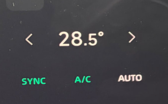

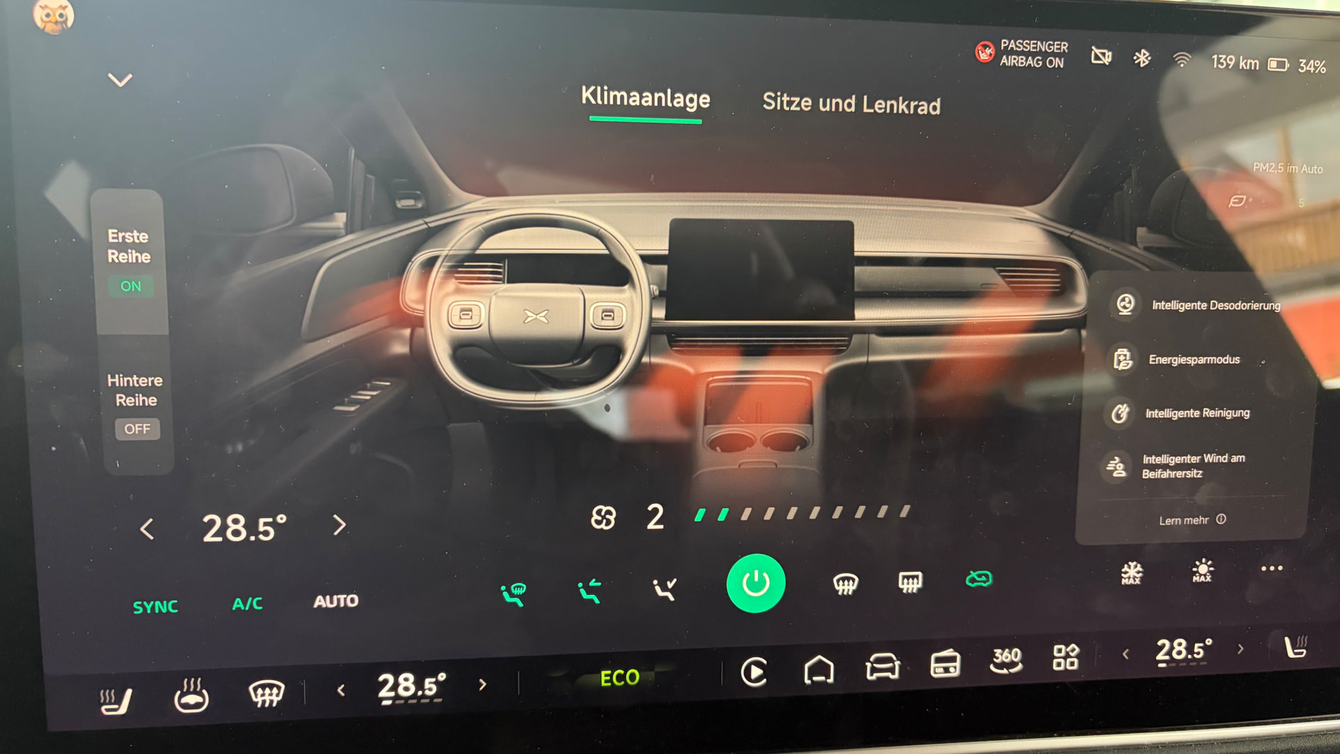

Kannst du ein Foto vom Klimamenü machen und hier hochladen?
klicke mal auf AUTO
Auch hier passiert nichts. Die Heizung lief ja über Stunden gut, habe nach der Fahrpause nichts verändert.
Deine Lüftung steht auf Stufe 2, was relativ niedrig ist. Tut sich auch nichts, wenn du das auf 5 oder 6 stellst?
Alternativ das testen: Reset & “auf Werkseinstellung zurücksetzen” im Xpeng durchführen
Fahrmodus unten immer auf ECO?
Ansonsten würde ich zu einem Reset raten.
Ja, ich fahre normalerweise im Eco-Modus. Einen Reset habe ich ohne Erfolg auch schon probiert. Einen Reset auf die Werkeinstellungen habe ich noch nicht gemacht. Nicht, dass meine App nicht mehr funktioniert. Oder hat das damit nichts zu tun?
Nö, da tut sich auch nichts, auf Stufe 5 oder 6
