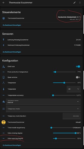

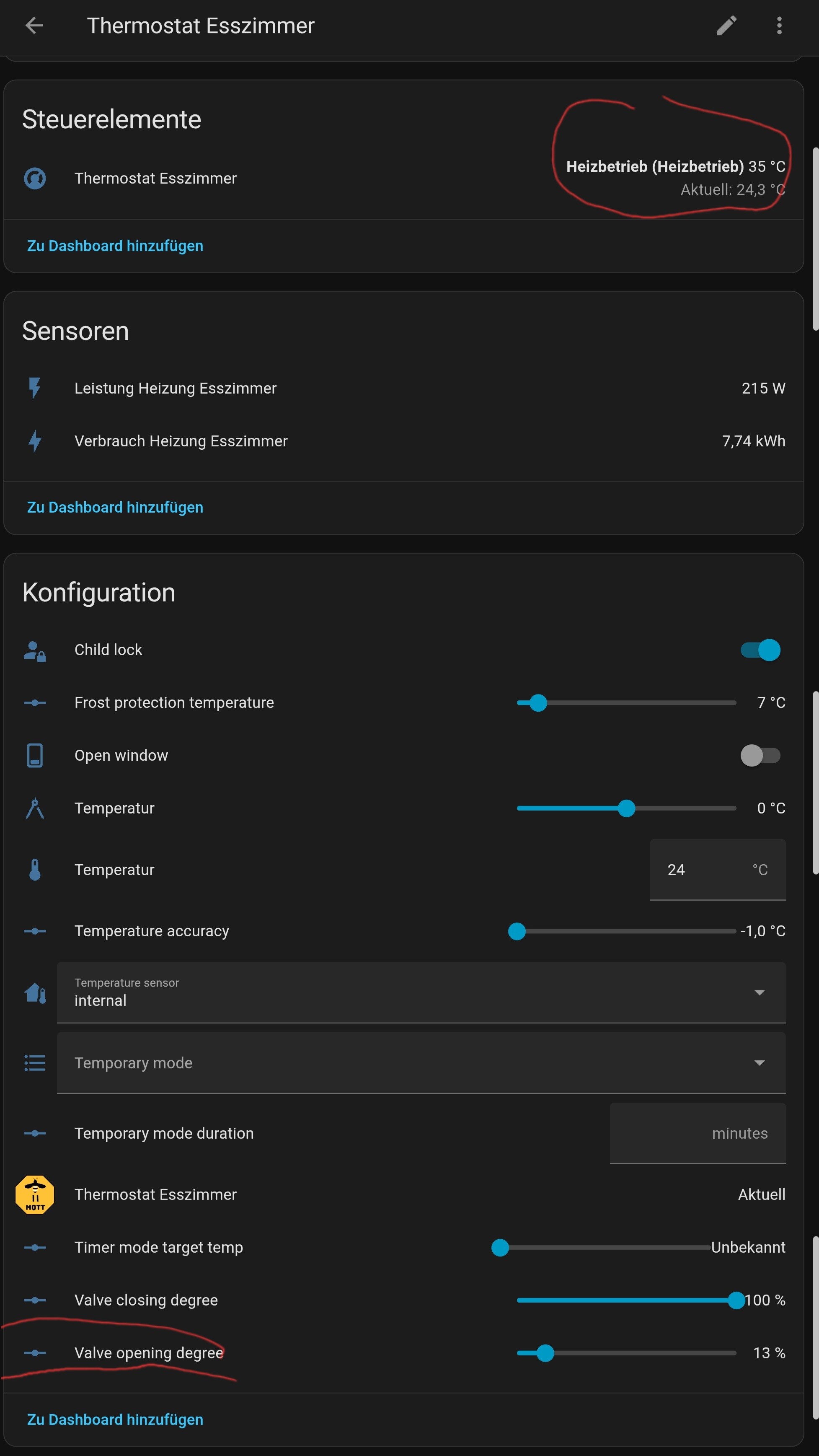

Das sind Zigbee Thermostate von sonoff, die haben direkt eine Option das ventil zu steuern, man muss die thermostate selbst “dumm” machen und sagen heizen immer (auf 35° stellen), und dann steuert HA das ventil.
Es sagt dem Thermostat du darfst max. 0 -100% auf machen, da es immer auf machen will (35°…) stellt es sich auf den max Wert den HA mitteilt

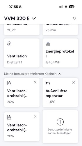

Wollte ja meine Nibe Lüftung steuern und jetzt spinnt die Anlage komplett. Habe wieder alles deaktiviert aber meine Lüftungsanlage selbst hängt sich auf.
Ich habe eigentlich als Geschwindigkeit 1 die Option, die Lüftung auszumachen. Allerdings geht das nicht aktuell. Die Lüftung geht dann runter auf 20% und ich kann nichts mehr verstellen.
Laut Diagramm blieb das bei mir im Januar auch auf dem Wert bis es draußen mal wieder Plusgrade gab. Allerdings hatte ich bis gestern gar keine Automation drin, sondern nur die Luft hängen bleibende Verbindung zwischen HA und der Nibe über Umwege.
Jetzt habe ich die Nibe entfernt und trotzdem bleibt das Problem.
Wenn ich die Nibe neu starte kann ich zwischen den Geschwindigkeiten hin und herspringen. Geht die Lüftung aber auf unter 20% bleibt sie auf 20% und man kann nichts mehr verstellen.

Ja die Fortluft ist bei 6°C…aber wieso man nach einem Neustart dann auf 40% oder mehr gehen kann, erschließt sich mir nicht, dass wenn es mal auf 20% hängt, nicht mehr weggeht. Aber würde mich auch wundern, wenn man sowas über HA kaputt schießen könnte.
deswegen vielleicht?
Macht er auch nicht, verrückt…BEreue es mir keine Zehnder-Lüftung geholt zu haben damals…wollte alles in einem System, aber Nibe fuckt mich richtig ab
Tja nun geht sie wieder hin und herzustellen, aber bei Geschwindigkeit 1 (0%) geht es weiter nur auf 20% runter, obwohl was anderes hinterlegt ist. Wenn ich jetzt mal im Winter Fenster etc. schließen soll, falls im Industriegebiet was austritt, hab ich ein Problem. Werde den Hersteller kontaktieren,
