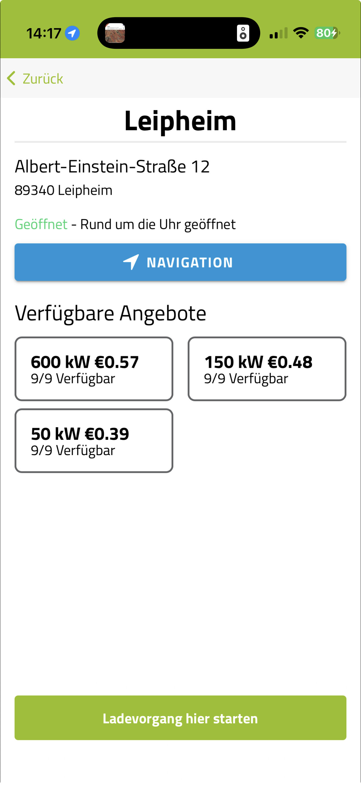

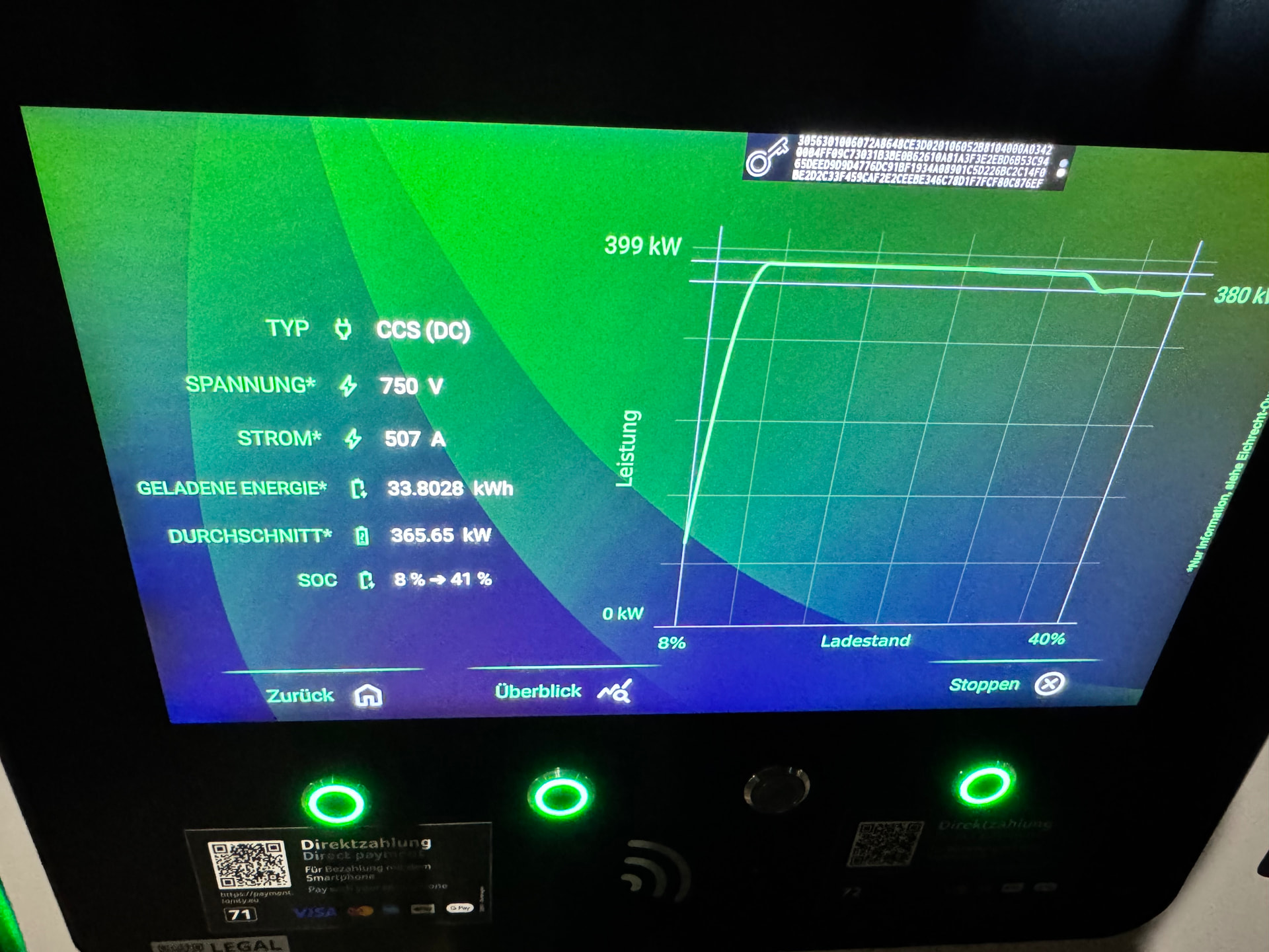

Heute geladen an einer neuer Ionity Säule.
Wer hat mit mehr geladen?
In Deutschland zumindest noch nicht höher gesehen auf einem Bild :wink:
Hier noch aus der Innenansicht.
wie hoch war dein SOC bei dem Bild?
Wie im screenshot darüber. Aber auch sonst ist die Ladekurve sehr beeindruckend.

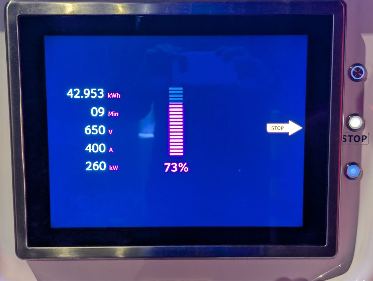

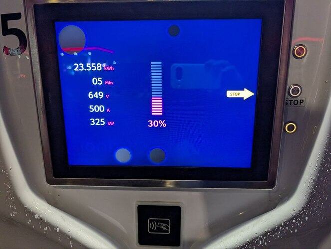

Hier weitere screenshots einer von zwei anderen Ladesessions.
Ich achte immer darauf mit warmen Akku zur Ladestation zu fahren, meist im unteren, einstelligen Prozentbereich, dann aber auch nur noch mit sehr sanftem Strompedal-Fuß!

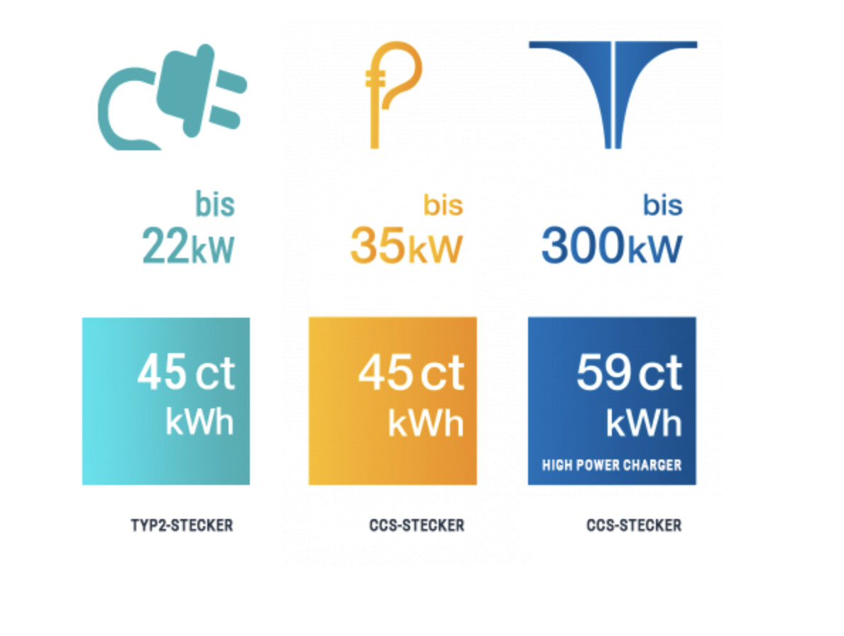

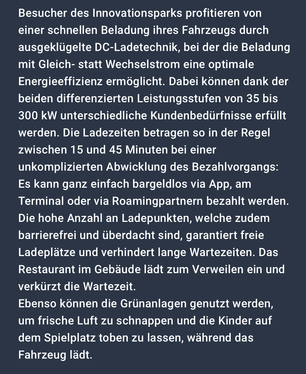

Megawatt Charger eben, richtig.
Erschwerend kommt hinzu das der XPENG ein ~600V System verwendet.
Das ist dann weder Fisch noch Fleisch, benötigt aber einen höheren Strom
als es ein 800V System würde um eine gleichhohe Ladeleistung zu erreichen.
Die Säulen können aber trotzdem leider nur max. 300 KW, die Ampere bringen daher nix.
dort steht bei manchen Säulen aber 475kW/700A bzw 1000kW/1000A?
Ich denke auch, dass diese Säulen die maximale Leistung des G6 ausreizen können, zumindest sprechen die technischen Daten dafür.
Die maximale Leistung von 475 kW und maximal 700 A lassen bei einer angenommenen Akkuspannung von 650V bis zu 455 kW Ladeleistung zu, zumindest in der Theorie.
Ah, okay, auf der Homepage steht max 300kw, ebenso bei Chargeprice, dann sind die beide wohl nicht aktuell.
Guter Punkt, ich hab denen jetzt einfach mal eine Mail geschrieben und nachgefragt :slight_smile:
