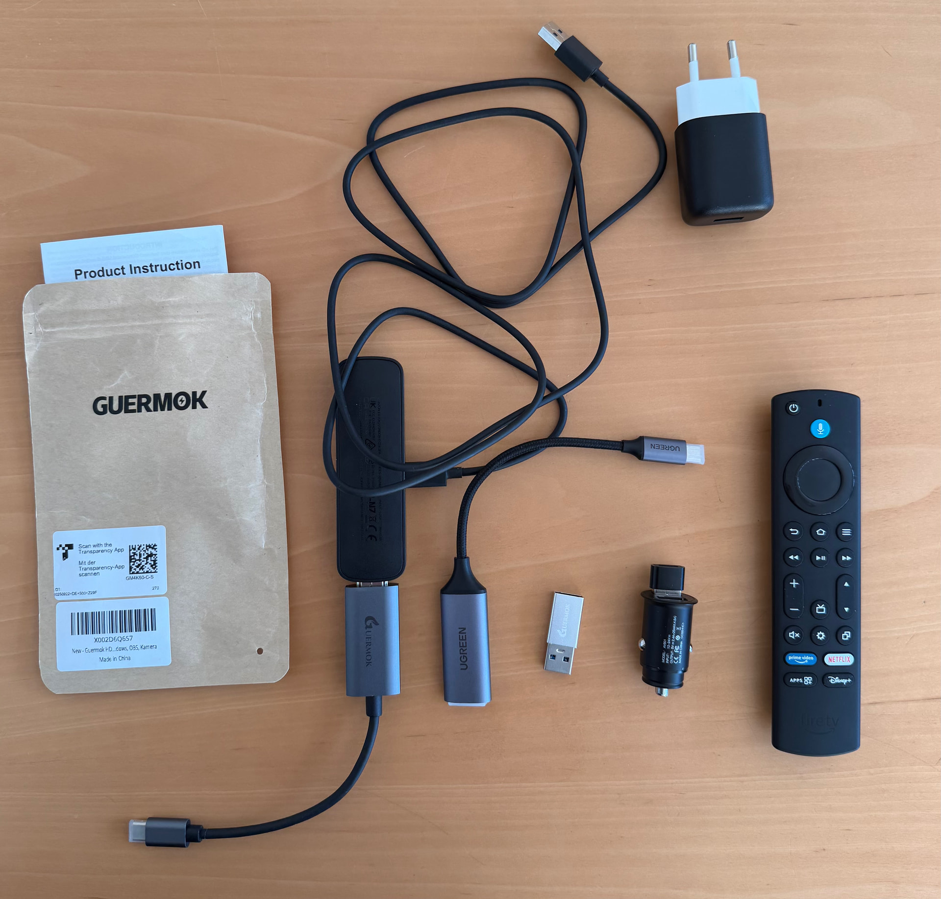

So, nach der Empfehlung einen anderen, als den Ugreen-Adapter zu nehmen…. Auch nicht geklappt :face_with_steam_from_nose:
Jetzt habe ich den ganzen Haufen und nichts läuft :man_shrugging:
Hast du die Ports mal durch probiert? Den linken USB Port solltest du benutzen für den Video Input
Nutze mal den mittleren Ugreen. Mache es mal so. Alles miteinander verbinden. Aber erst dann dein TV Stick mit Strom versorgen.
Der Ugreen sollte aber auch allein von Xpeng erkannt werden, ohne dass etwas darin steckt.

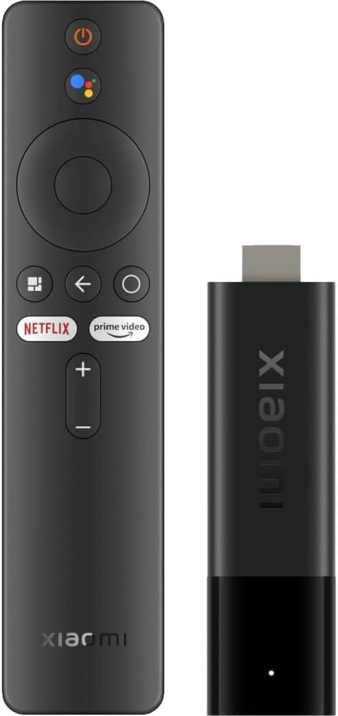

Da hast du leider meinen Beitrag nicht gelesen das diese Kombi auch bei mir nicht läuft. Anscheinend gehen nicht alle Guermok Capture Cards mit HDCP gleich um. „Musste“ daher auf den Xiaomi Stick umsteigen und es lief sofort.
Ich hatte mit dem ersten Guermok-Adapter von Amazon auch Probleme, dieser funktionierte weder im Auto noch am PC. Ich habe ihn dann zurück geschickt und über meine Tochter noch einmal bestellt, um ihn ggf. wieder zurückgeben zu können, aber ohhh Wunder, er hat sofort am UDB-C-Anschluss funktioniert! :blush:
Funktioniert hat meiner bzw. er hat zumindest das FireTV Stick Logo beim booten kurz angezeigt, danach schwarz wohl wegen DHCP. Sah also genauso aus wie bei dem Ugreen Adapter den ich blöderweise vorher bestellt hatte…
Ja, aber so war es beim ersten Guermok-Adapter auch, der zweite lief dann normal hoch und Fernsehen hat funktioniert!
