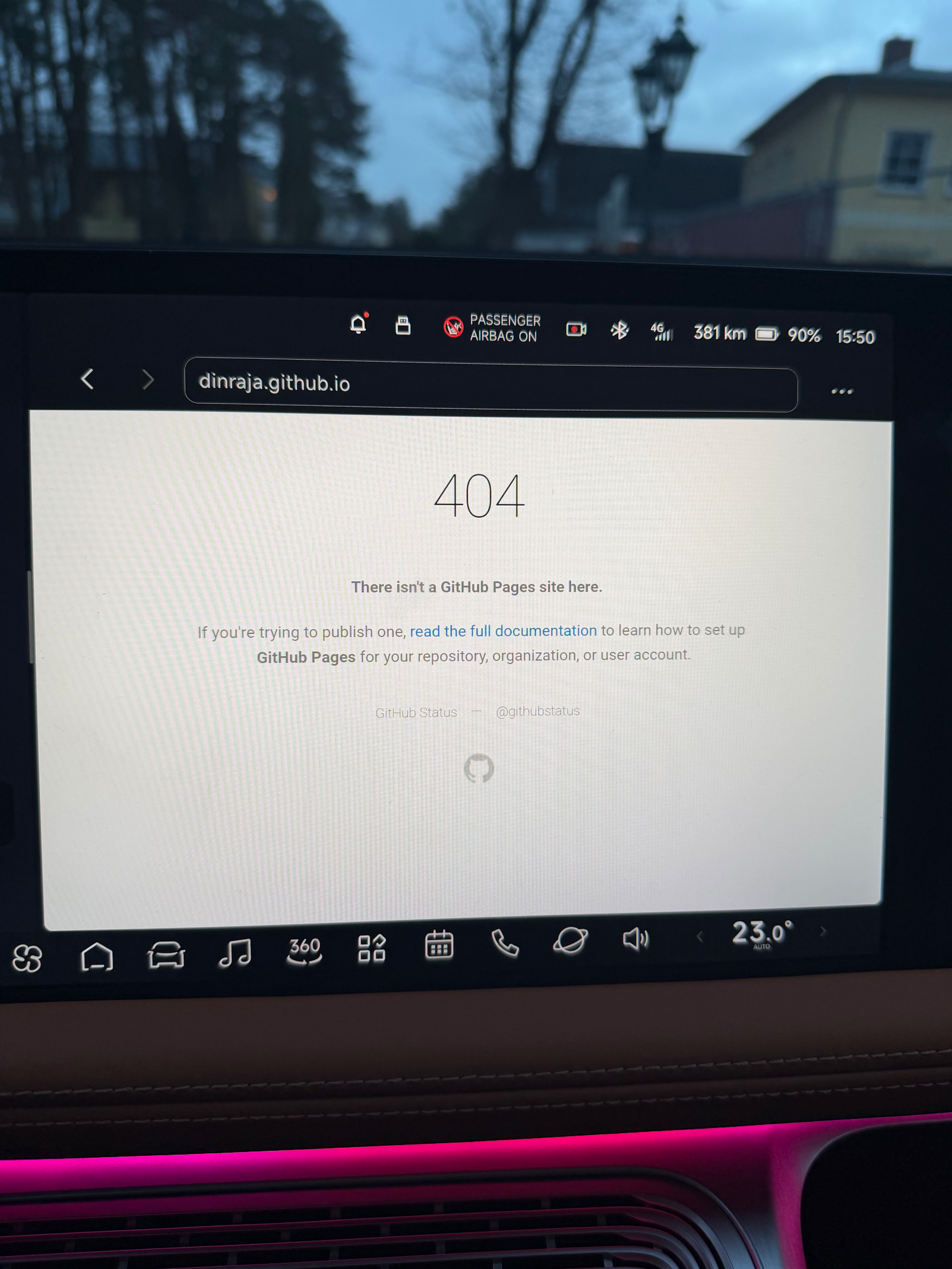

Ich bekomme es nicht hin :face_with_steam_from_nose:
https://dlnraja.github.io/ hinter dem slash noch xpengmedia
der zweite Buchstabe ist ein „L“, kein „I“
Dankeschön ihr Lieben :smiling_face_with_three_hearts:
