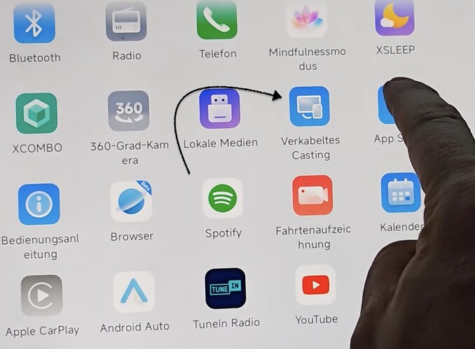

Hallo bei mir läuft alles außer, das ich immer das kabel neu reinstecken muß ,da ich keine app zur ansteuerung finde
hat einer eine idee?

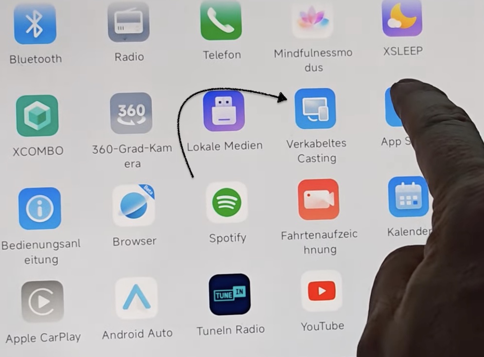

Falls du den Eingang meinst, In der Appsammlung gibt es Verkabeltes Casting da solltest du dann direkt dahin kommen:
Hab ich auch gedacht …klappt aber nicht

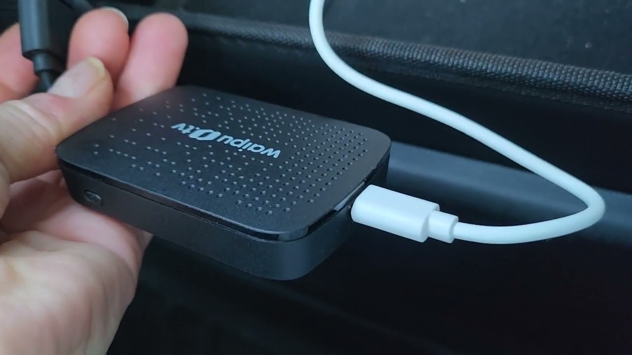

Was meinst du waipu.tv Stick ?
Ja leider ist es so, dass machmal das USB Kabel zur Stromversorgung ab und wieder angesteckt werden muss.

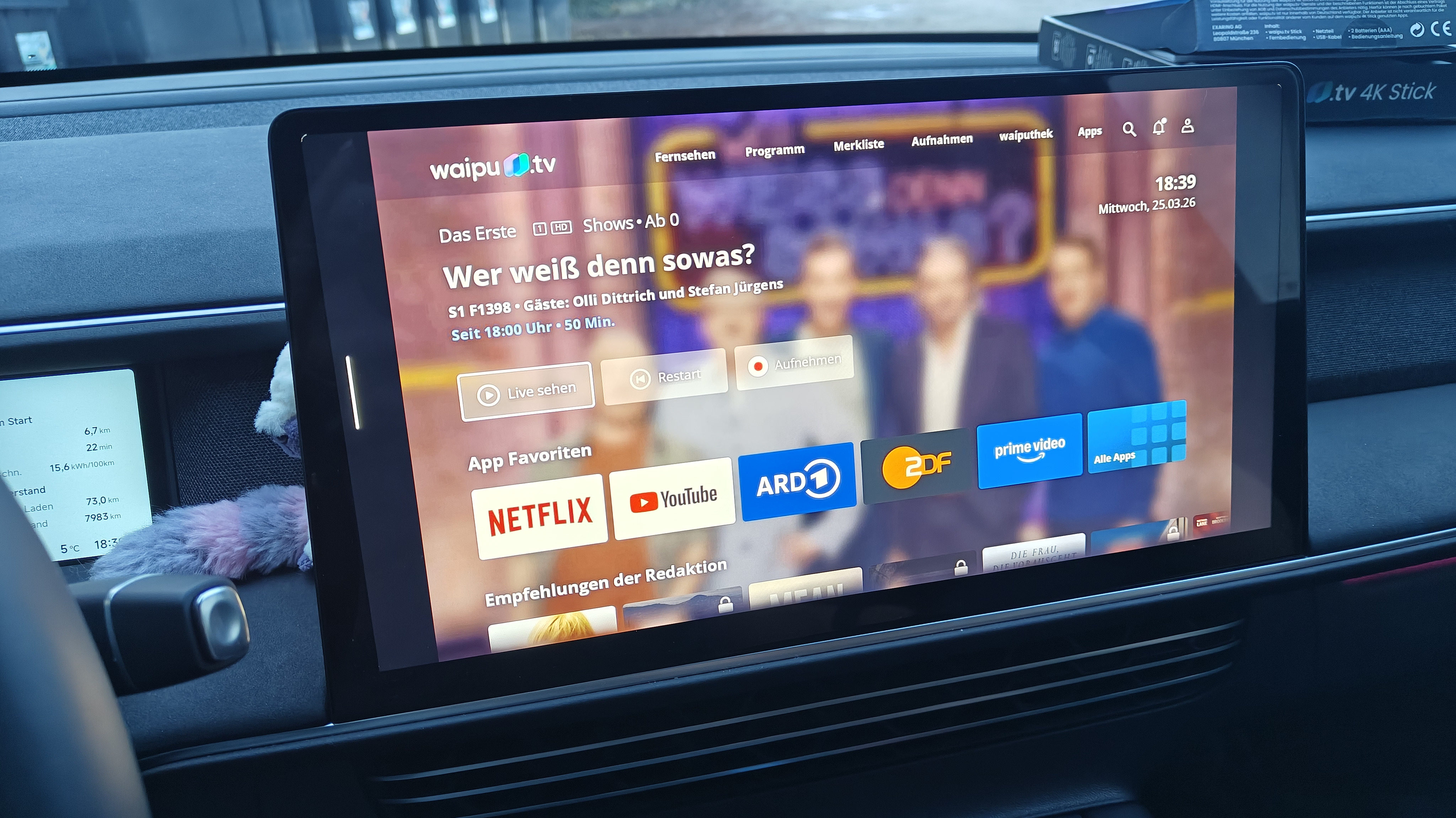

Ich habe einen G6 vFL und wollte gern Netflix,HBO schauen.

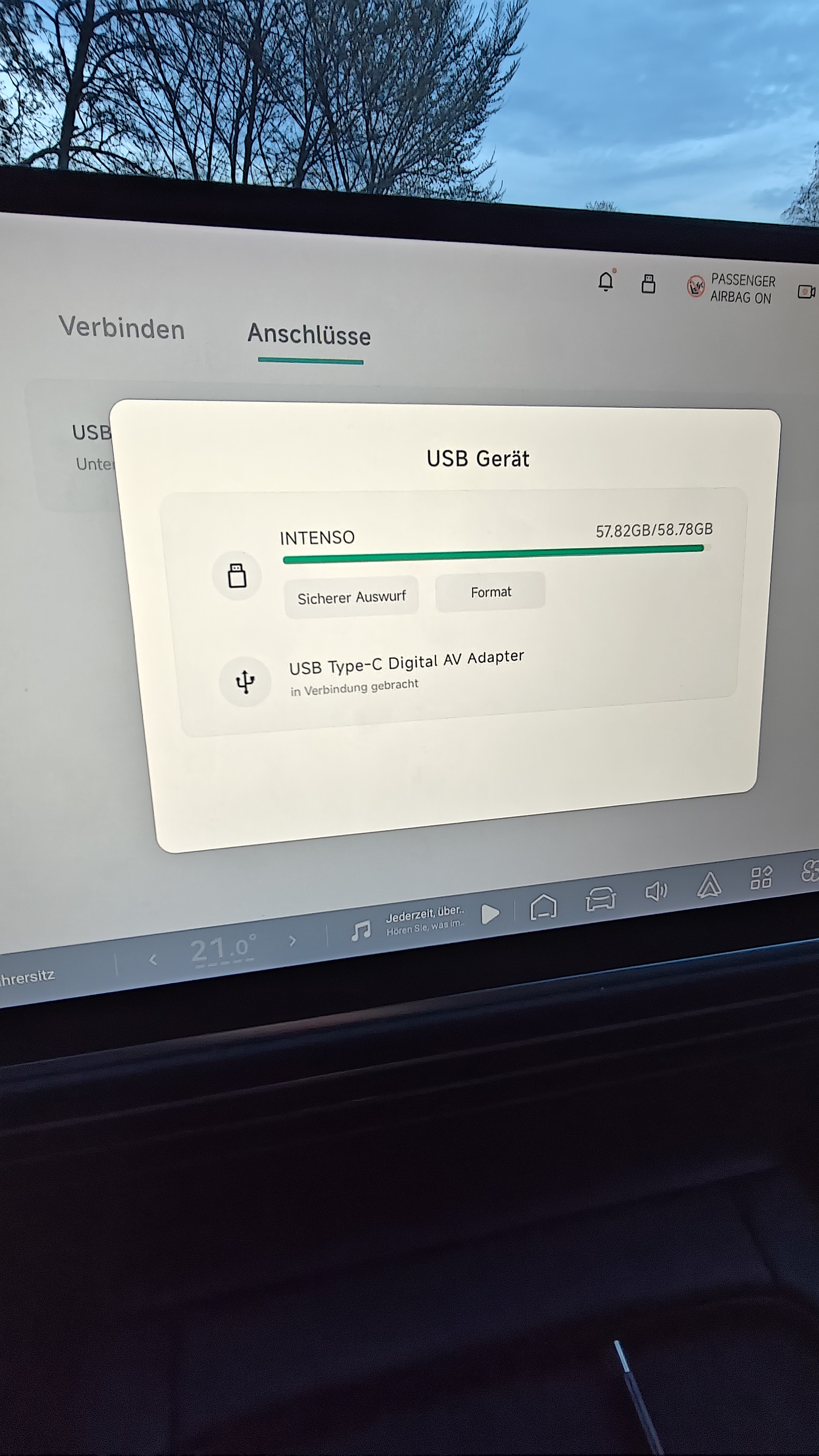

Habe von UGREEN den HDMI Anschluss und ein Waipu TV Stick.
Der G6 erkennt es aber nix funktioniert. Habe auch schon einige YouTube Videos davon angeschaut. Normal müsste es doch funktionieren :thinking:
Den Stick hab ich vorher schon eingerichtet.
Kann mir einer weiter helfen?
Hallo Netty, welcher Ugreen Adapter ist das bitte genau und Waipu TV auch am Strom?
Ich glaub ich hab den Falschen von UGreen bestellt gehabt.

Alles verbinden und erst als letztes den Strom.

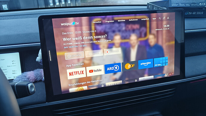

Update: der andere UGREEN Adapter ist heut gekommen, direkt waipu TV angeschlossen und alles funktioniert. :grinning_face:
