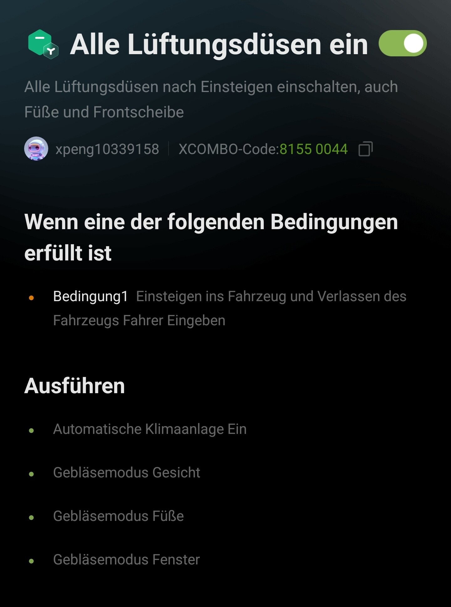

Ich hab mir dafür 'ne XCombo gebastelt, hat mich auch immer genervt.
Bisher damit keine Auffälligkeiten.
und das funktioniert?
Gebläse Füße vorgeben und AUTO schließen sich eigentlich aus, oder?
Wie gesagt, funktioniert.
Ich will neben „Auto“ alle Düsen offen haben, weil es mir mit den mittleren Düsen immer gezogen hat.
Und diese geschlossen, machen das Auto nicht kalt genug.
Also alles auf und ich bin zufrieden.
Nebenbei fliegt bei mir Auto nur dann raus, wenn ich an der Gebläsestufe rumfummle, nicht aber an den Düsen.:wink:
Werde deine Combo mal testen. Danke :+1:
Combo eingerichtet und getestet. Funktioniert. Top
