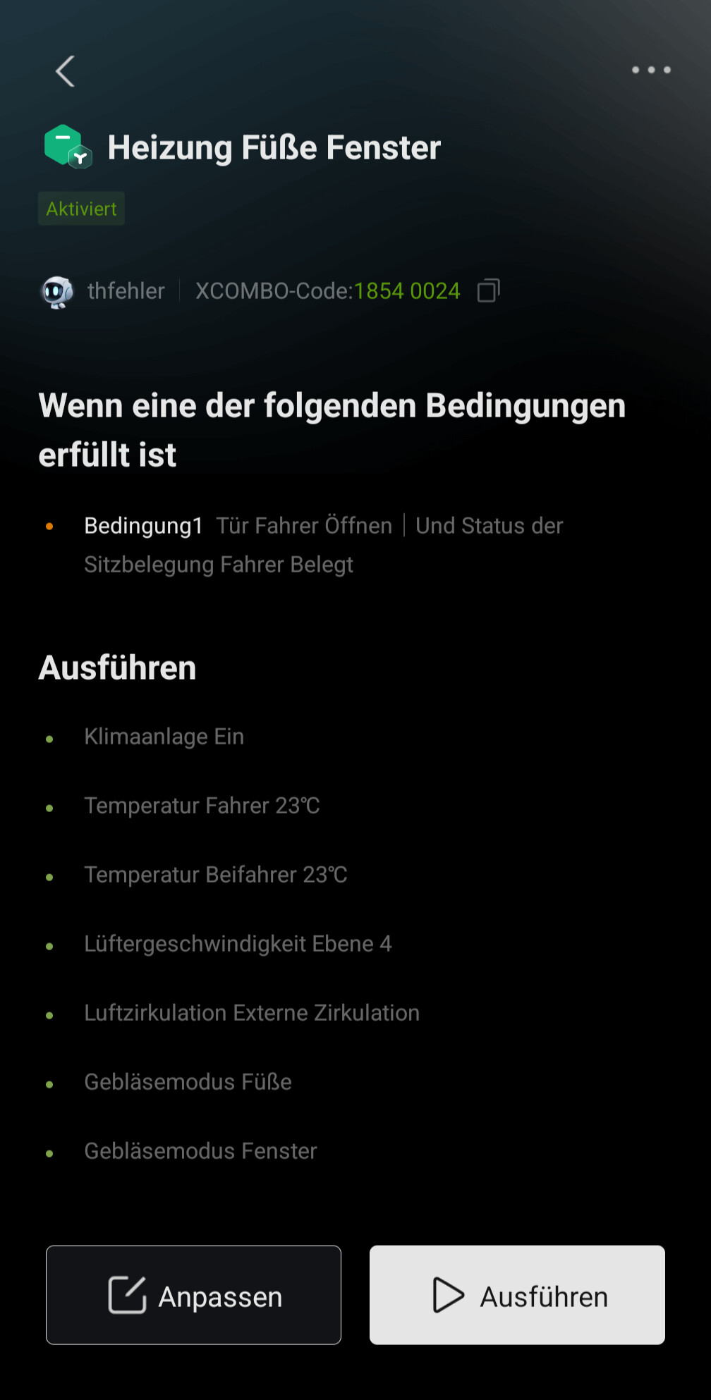

Ja das Problem habe ich auch, ich möchte im Winter eigentlich, dass die Luft nur in den Fussraum und an die Scheiben geblasen wird. Aber meine Einstellungen bleiben nur so lange erhalten bis ich das Fahrzeug verlasse. Wenn ich den abgekühlten Wagen steige, bläst er mir anfänglich kalte Luft ins Gesicht.
Versucht es mal damit
Edit: noch etwas erweitert
