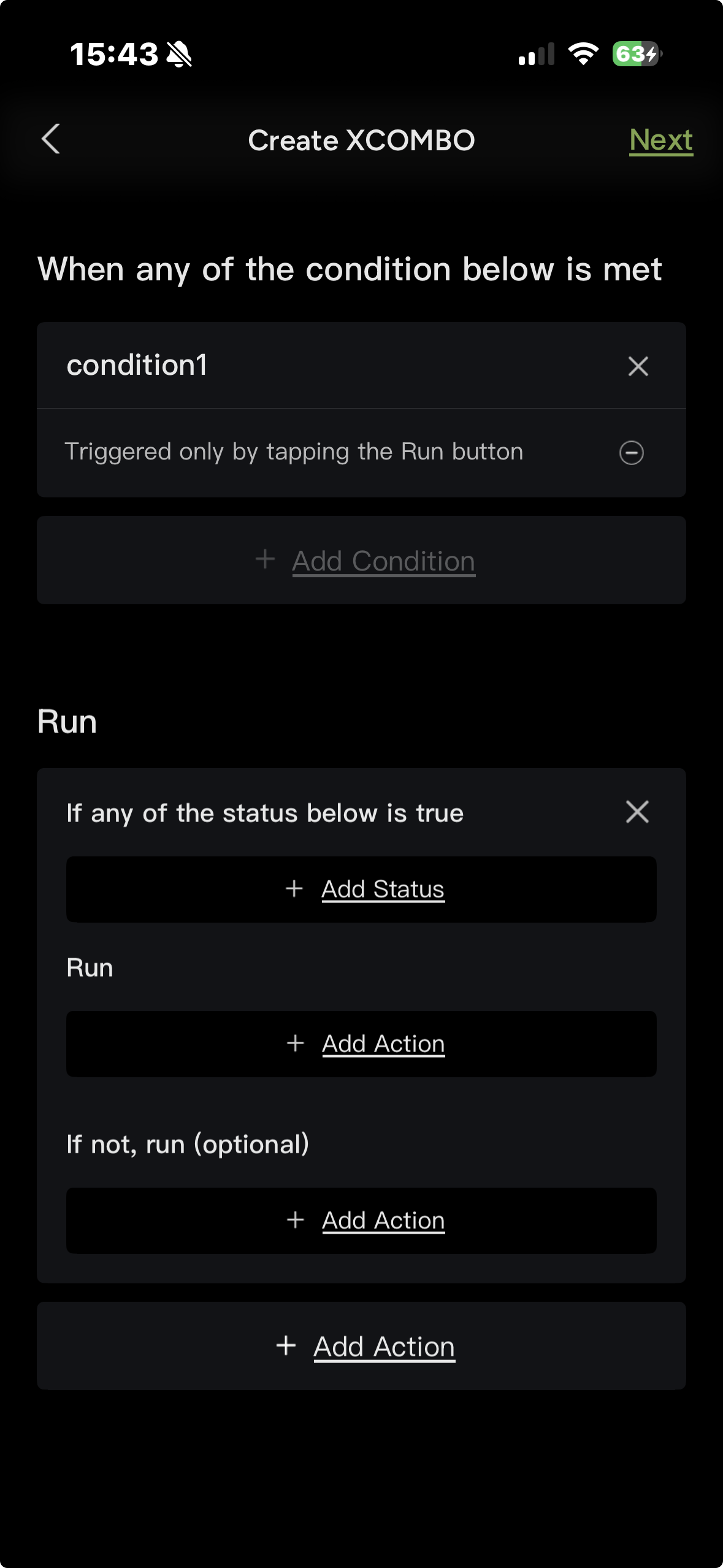

Nun würde mich freuen interessieren, ob die Forward Collision Warning auch irgendwie konfigurierbar (z. B. Mit X-combos) ist, um z. B. die Lichthupen zu betätigen. Oder generell gibt FCW einfach nur ein akustisches Signal oder erfolgt auch noch mehr, z. B. Abbremsung?
Habe mir das gerade angeschaut, weil ich den Gedanken interessant finde. Leider lässt sich per Xcombo weder die Hupe, noch die Lichthupe ansteuern.
Unter Fahrzeugsteuerung in der App steht doch Hupe, ich wüsste nur nicht, welches Ereignis das auslösen sollte. Oder bin ich auf dem Holzweg?
Dann wirrst Du den Kollisionswarner vermutlich abschalten müssen. Ich habe ihn auch abgeschaltet, weil mein XPENG bei nicht optimalen Verhältnissen eine Vollbremsung hinlegt. Hatte bisher 3x das Glück, dass mir keiner hinten drauf gerauscht ist. Aber das Glück muss man ja nicht ausreizen.
Ich bekomme keine Hupe angeboten in der „wenn-dann“-Bedingung
Was wäre denn der Auslöser, also das Wenn?

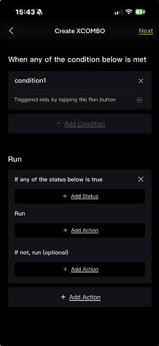

Ich hätte jetzt gesagt dass die Xcombo laufen soll wenn im Fahrzeug aktiviert, und dann „wenn Hupe, dann Lichthupe, sonst aus“. Also so:
Vielleicht bin ich da aber auch auf dem falschen Dampfer.
Hupe als Ereignis lässt sich nicht aufrufen, da hast du recht. Nur als Akktion.
Ich glaube dass es dann nicht ordentlich funktioniert…
Hab‘s ausprobiert: es gibt Lichthupe nicht als Reaktion auf Hupe. Und Lichthupe auch nicht als Bedingung. Egal wie man es bauen will, es geht nicht. :frowning:
danke
Was geht, ist „Hupe wenn geblinkt wird“… :grimacing:
geht auch bei Warnblinken

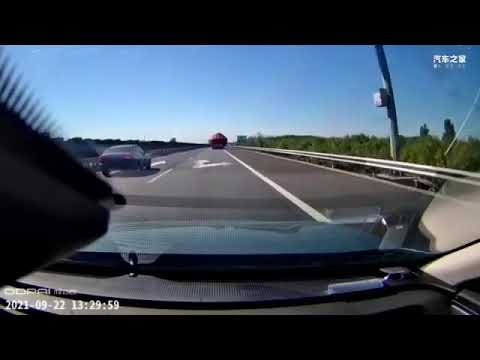

Der Kollisionswarner macht piep-piep-piep. Hört man hier ganz deutlich:
Der Fahrer muss ja komplett abgelenkt gewesen sein…
Ist aber schon ziemlich spät bei der hohen Differenzgeschwindigkeit.
Deckt sich aber in etwa mit den Warnungen, die bei mir ab und an kommen.
Allerdings sind das (mit Videozeit ca.) nicht mal zwei Sekunden zwischen Warnung und Aufprall. Das darf gerne auch drei Sekunden sein.
