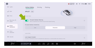

Ich habe heute zum wiederholten Male bei meinem G9 die Erfahrung machen müssen, dass die Frontkollisionswarnung bei meinem G9 nicht auslöst. Es ist weder ein Warnton zu hören noch greift das System bei der Bremsleistung ein. Die Empfindlichkeit habe ich auf „hoch“ eingestellt, habe es jedoch auch mit „mittel“ und „niedrig“ versucht. Leider in allen Einstellungen ohne Erfolg. (ich bin heute bis auf ca. 50 cm meinem Vordermann aufgefahren :see_no_evil_monkey: )
Hat jemand von Euch ähnliche Erfahrungen gemacht? Woran liegt das und wie lässt sich das lösen?

Kann ich nicht bestätigen. Wenn ich mit betätigter Bremse langsam ran rolle, warnt er erst bei 30cm, macht man gar nix weil man mit XPedal nur vom Gas gegangen ist, dann reagiert er schon deutlich früher. Sobald man aber selbst schon das Bremspedal berührt, scheint er nichts zu machen, bis ganz kurz davor. Mir ist tatsächlich beim ausparken ein Fahrrad, direkt vors Auto gefahren, da hat er geankert.
Wie bei @Peter nehme ich auch unseren 2021’er Kona als Referenz….
Ich habe die Empfindlichkeit noch nicht variiert….hole das aber kurzfristig nach. Bislang habe ich ebenfalls das Gefühl das er nicht ausreichend reagiert. Einmal hat auch mein G6 den Anker geworfen (@Falk genialer Vergleich :laughing: ) obwohl der Vordermann imho noch keine kritische Nähe hatte: Mein lieber Herr Gesangsverein hat mein G6 zugepackt….das nenne ich wirklich ne Notbremsung.
Ich bin soeben auf unser zweites Auto zugefahren. Xpedal, vom Gas gegangen….leider keine Reaktion. Bin dann ca. 30 cm vor der vermeintlichen Kollision auf die Bremse. Auch wenn ich auf das Fahrzeug zufahre in dem ich leicht auf das Gaspedal drücke…..keine Reaktion. Da fehlt offenbar der Anker :man_shrugging: Hat jemand eine Idee oder einen Tipp, was ich machen kann?
