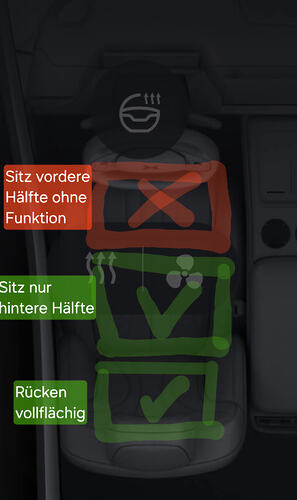

What? Dachte beim 25er ist das anders? Oder meinst du wirklich nur die Sitzfläche? Rücken heizt aber?
Rückenlehne: Funktioniert, keine Einschränkungen.
Sitzfläche: Funktioniert nur hintere Hälfte
Hier mal skizziert:
Nervt halt im Winter, wenn die Oberschenkel kalt bleiben und du ein Eisbein im Auto hast anstatt auf dem Teller.
Also wenn das kein Bug ist, sondern so konstruiert, frag ich mich was diese Einsparung soll. :man_facepalming:
@G9P Ist das bei deinem 2025er auch so?
Yes! Als du das vorhin geschrieben hast, saß ich gerade im Auto und habe es geprüft/gefühlt. Ist bei mir auch so. Die Sitzheizung ist nicht durchgängig bis nach vorn vorhanden…..
Ist schon komisch. Da wurde auf so viele Details geachtet, aber dann wird an solchen Dingen gespart.
Oder liegt es vielleicht an der verstellbaren Beinauflage, die sich ja nach unten ums Eck krümmt? Vielleicht würde das die Heizmatte innerhalb der 7 Jahre Garantie nicht mitmachen…
Tja…. Keine Ahnung.

Sitze im G9 FL Richtung Schweden bei -3° Außentemperatur. Und ja, die Unterschenkel bleiben kalt, weil es da keine Sitzheizung gibt.
Aber auch die Oberschenkel bleiben kalt, obwohl alles m. E. richtig eingestellt ist. Meine Frau nimmt sich zukünftig ein plüschiges Beindeckchen mit, sagt sie.

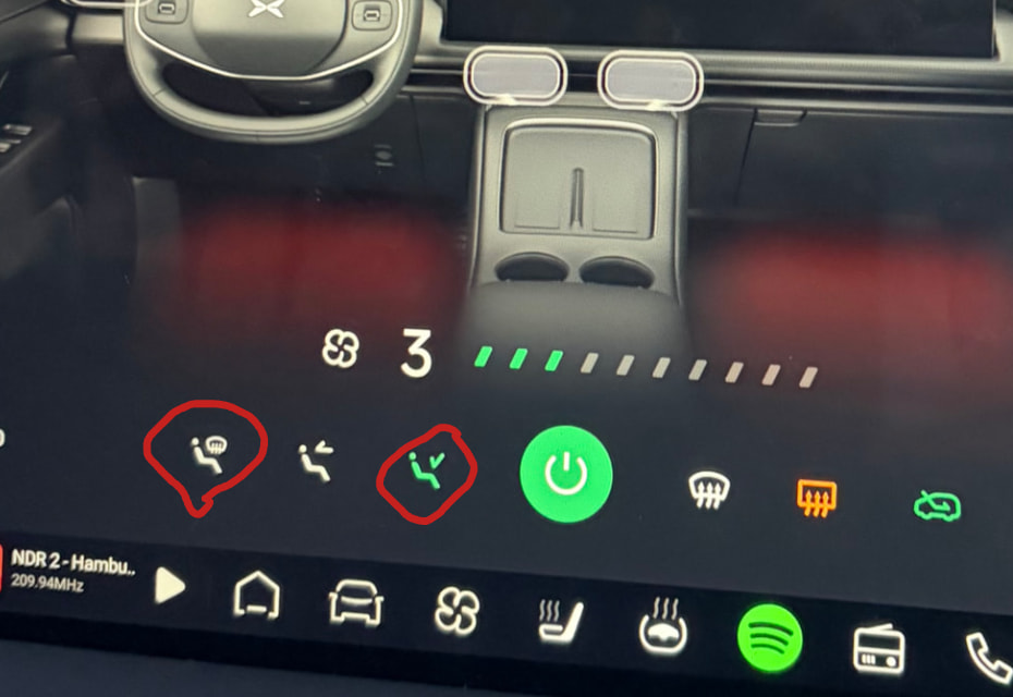

Habt ihr eine Einstellung gefunden, bei der die Oberschenkel warm werden?
Drück bei der Verteilung auf Defrost und Beine !
Dann geht Auto aus .
Gebläse auf 3
Die Frischluftdüsen sind dann autom. zu .
So sind wir bei - 7 Grad gefahren .
So?
Bin nicht ganz sicher, was du mit defrost meinst….?
Wir haben nen G9 2025
Ich nehme an, er meint die beiden - das sollte der Wagen im Auto-Modus aber auch so regeln, macht er bei mir zumindest. Parallel dazu Sitzheizung und Lenkradheizung an.

Also mich stört auch massiv, dass der vordere Teil der Sitzheizung nicht warm wird und man also teilweise kalte Beine/Oberschenkel hat.
Leider ist das wohl eine konstruktive Sache, da man hier mutmaßlich die Heizmatte im vorderen Sitzteil schlichtweg eingespart hat.
Ich verstehe es einfach nicht, dass man hier wieder seine eigene Ulksuppe kocht, wegen wahrscheinlich nichtmal 1 Cent Aufpreis pro Sitzfläche. Oder liegts an der Beinauflagenverstellung (siehe einer meiner Posts zuvor)?
Wie ist das denn beim G6 oder P7?
Habe bei meinem G6 noch nicht so drauf geachtet. Ja der Hintern wird warm, aber an den Oberschenkel merke ich nichts.
