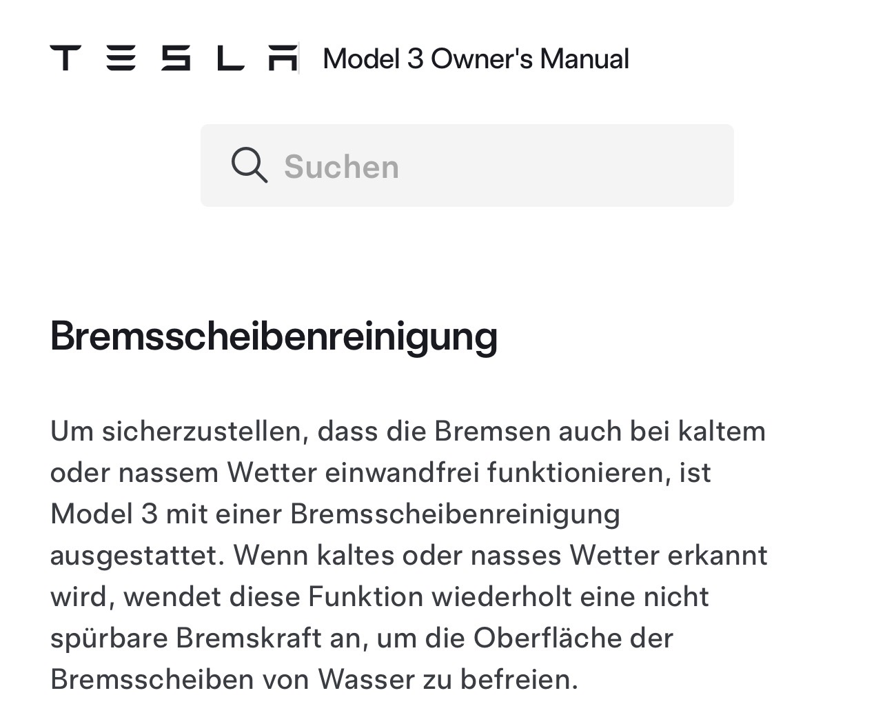

Da muss ich auch widersprechen. Die Bedienungsanleitung sagt etwas anderes:
https://www.tesla.com/ownersmanual/model3/de_at/GUID-3DFFB071-C0F6-474D-8A45-17BE1A006365.html
VG
So hatte ich es auch in Erinnerung, danke.
Dann ist das relativ neu. In 2024 hatte ich das noch nicht. Dann frage ich mich aber, warum so viele wegen dem Tragbild beim TÜV durchfallen
