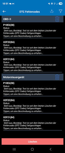

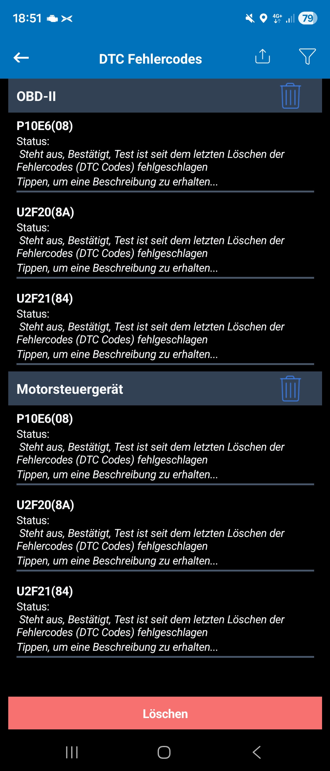

Per Car Scanner werden mir die auf dem Bild dargestellten Codes angezeigt, weis jemand was die bedeuten oder ist das bei car scanner normal
Sieht nach falschem Profil aus, wenn Du mich fragst.
Car Scanner Pro Profil ist Xpeng P5/P7/G6/G9/X9 und dann steht da G6 support is experomenntal)
Hm… ok? Er erreicht ja scheinbar die Steuergeräte nicht. Fällt mir jetzt nicht so viel zu sein sonst.
