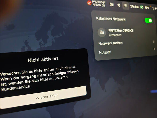

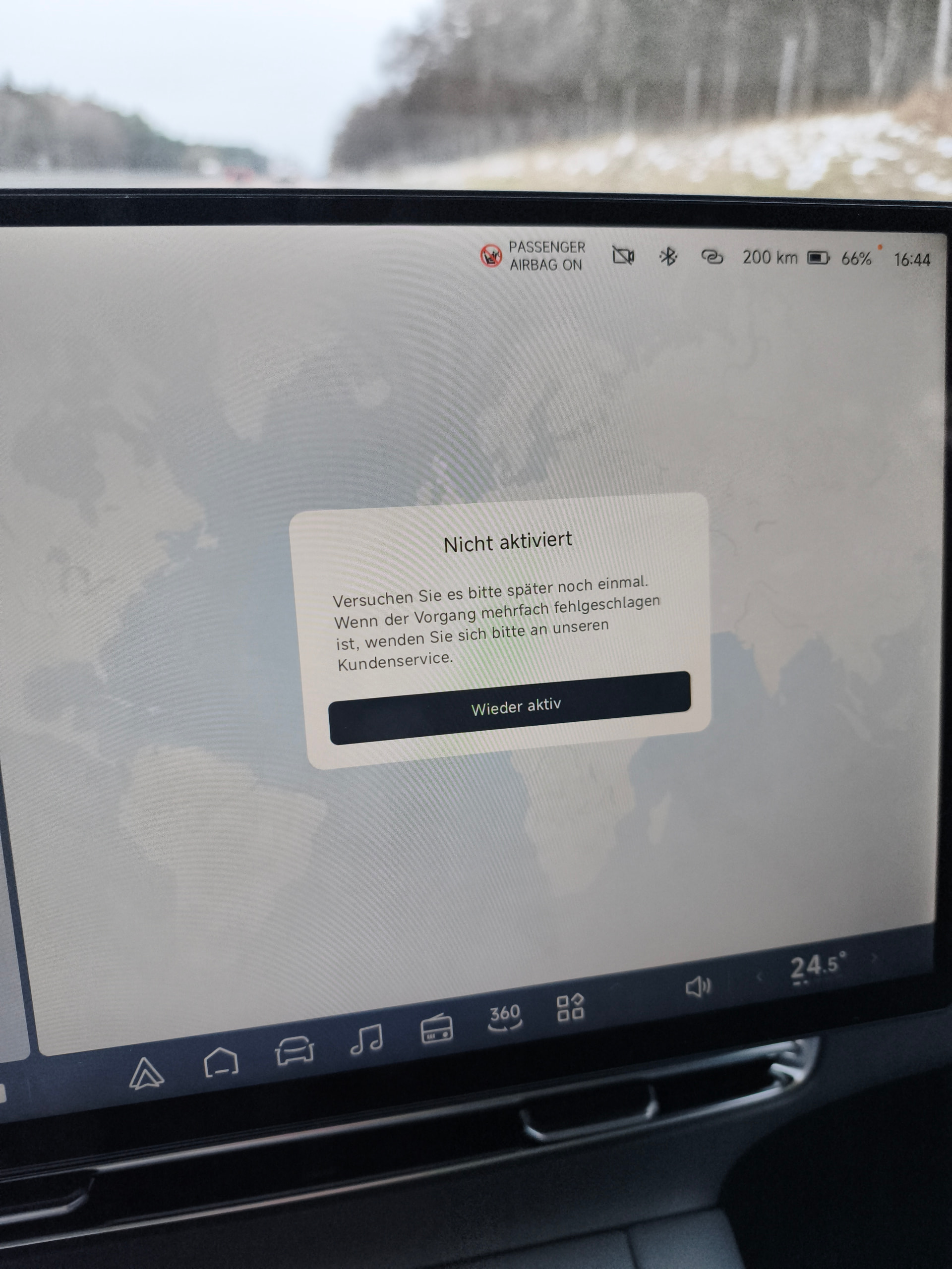

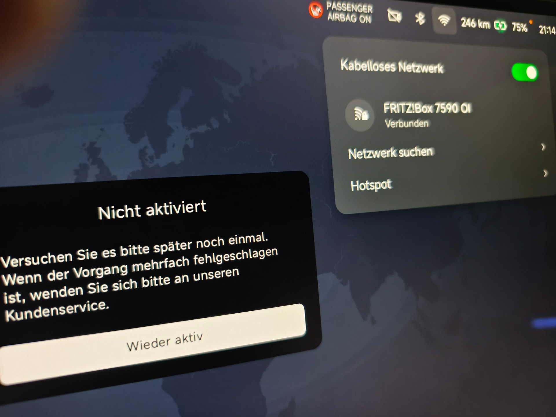

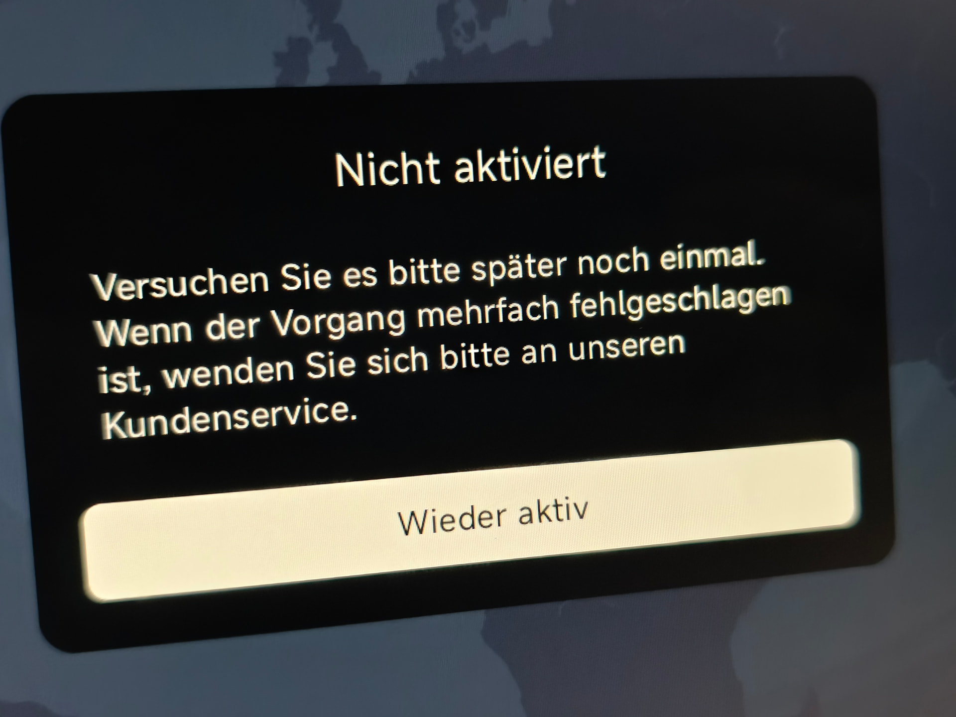

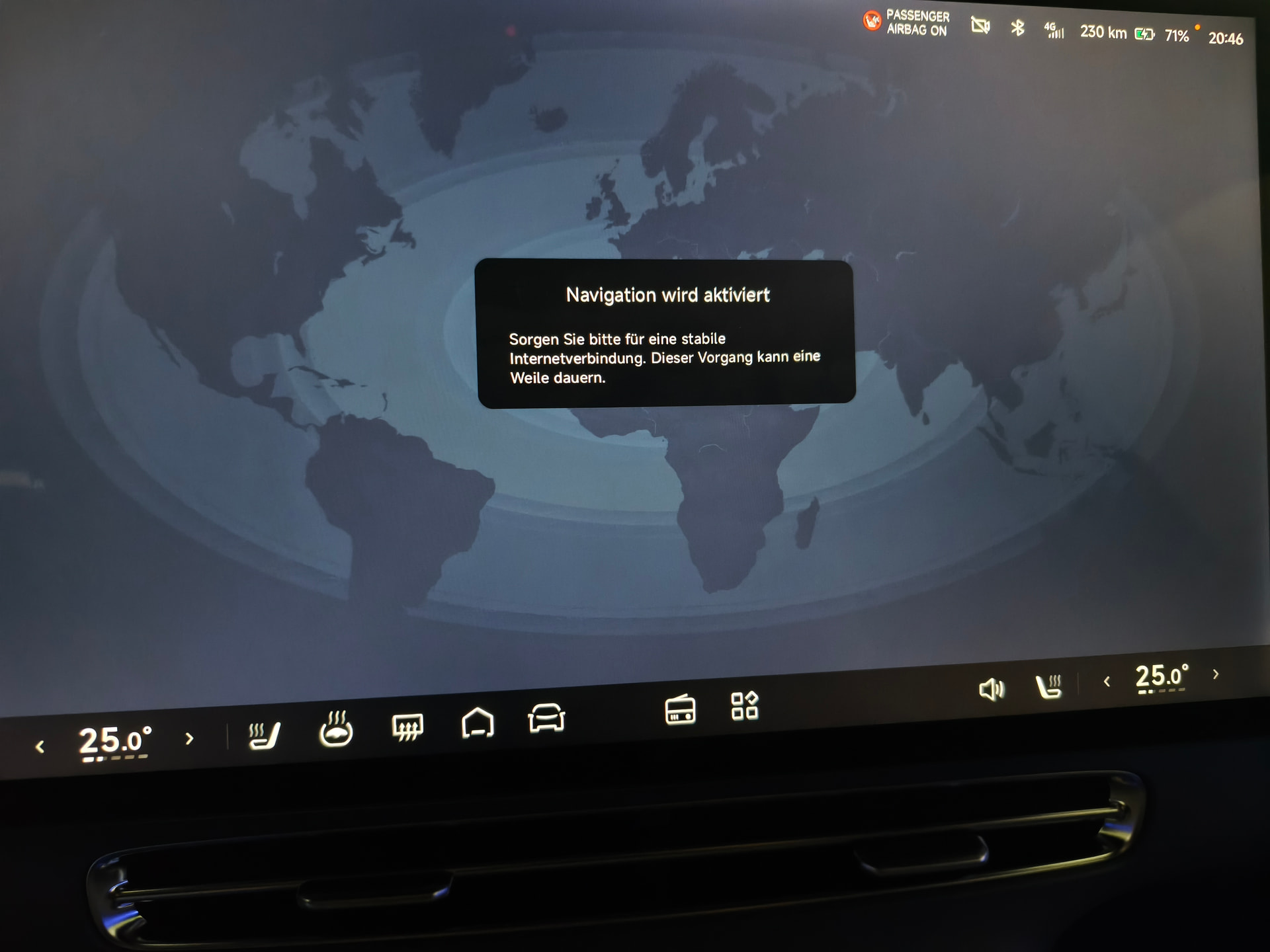

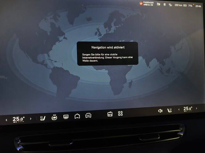

Ich habe heute meinen G6 vom Händler abgeholt. Bevor ich los fahren wollte hab ich versucht im Xpeng Navi meine Adresse einzugeben was nicht funktioniert. Keine Ahnung was da nicht stimmt. Ich kann YouTube schauen, im Web Browser surfen etc pp aber die Routenführung funktioniert einfach nicht. Selbst bei mir zu Hause im WLAN hab ich es gerade versucht, Fehlanzeige.
Kann mir jemand verraten was der Fehler sein kann ?? :see_no_evil_monkey: Mein Verkäufer hat auch schon einen Reset gemacht und sogar den Blitz im Innenraum gedrückt. Nichts hat geholfen
Gib ihm vielleicht mal bis morgen. Wenn es dann noch nicht geht würde ich sagen dass es sinnvoll wäre, der Anweisung des Popups zu folgen und den Kundendienst / Händler zu kontaktieren.

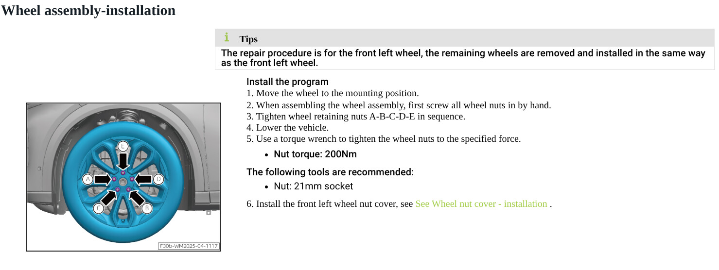

Ich muss sagen, so ganz glauben kann ich das mit den 200 Nm immer noch nicht. Ich hatte ihn auch gefragt, warum das in der Bedienungsanleitung nicht erwähnt wird. Seine Antwort war, dass das normalerweise auch keiner wissen soll, weil die Reifen ja ohnehin nur von der XPeng-Werkstatt gewechselt werden :joy: und die kennen die Werte natürlich.
Darauf habe ich ihm geantwortet, dass ich das etwas anders sehe. Normalerweise wechsle ich meine Reifen selbst, und auch wenn ich sie nicht selbst wechseln würde, würde ich das Anzugsdrehmoment nach etwa 50 bis 100 Kilometern immer nochmal kontrollieren beziehungsweise nachziehen. Genau deshalb muss ich ja wissen, wie hoch das Drehmoment überhaupt sein soll.
Alle Angaben ohne Gewähr – ich gebe hier nur weiter, was mir gesagt wurde.
Ja der Verkäufer hat gesagt ich soll ihm eine Mail schreiben was ich schon getan habe gerade eben. Er wird sich dann bei Xpeng melden und das Problem Schildern. Aufjedenfall war er auch sehr bemüht gewesen, hat alles ausprobiert etc pp.
Das scheint ein weitläufiges Problem zu sein. In anderen Foren wird auch darüber geschrieben
Okay ja ich habe davon gerade auch gelesen bei Facebook in einer Gruppe
in der Wartungsanleitung steht es
Xpeng wollte also extra-sicher gehen, dass einen nicht ein Rad überholt. Wären sie mal überall so sorgfältig…

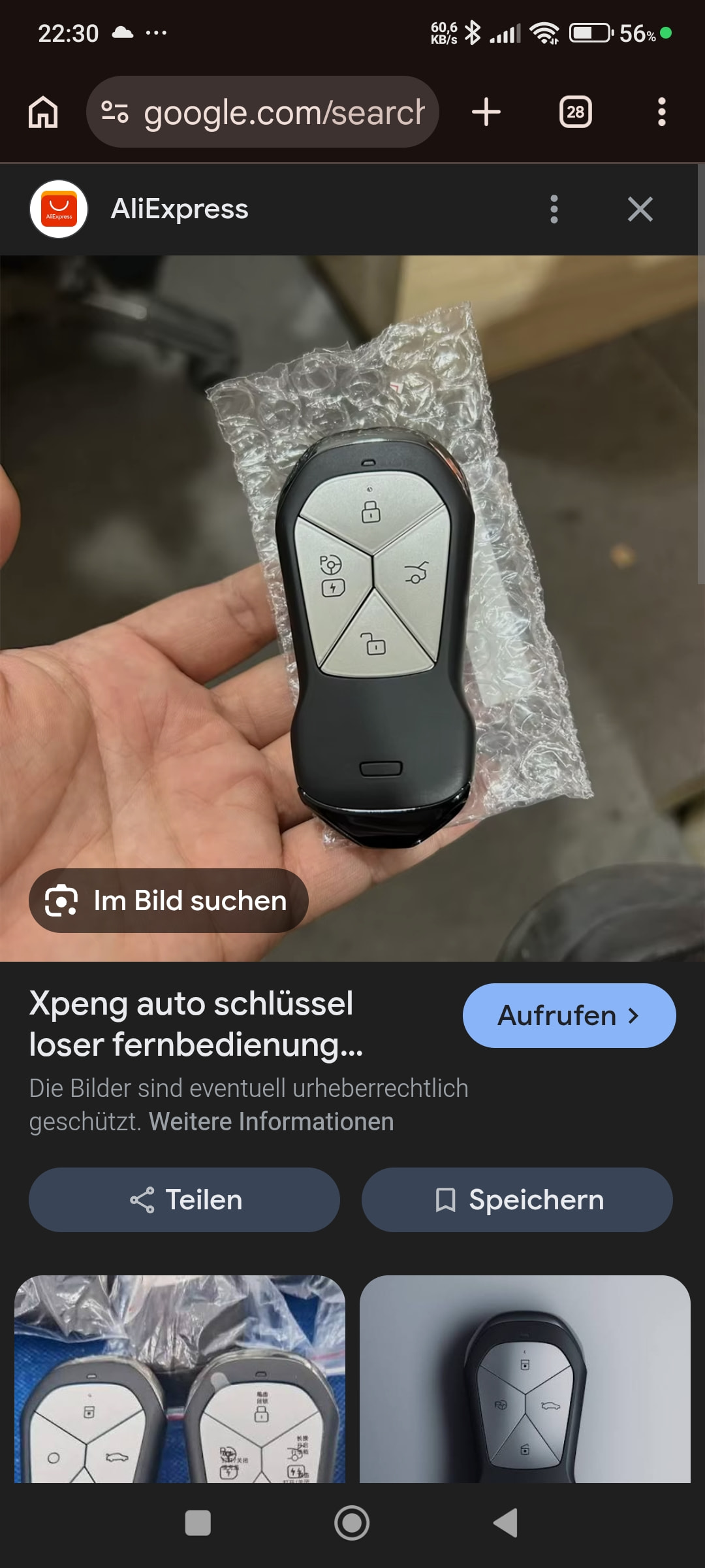

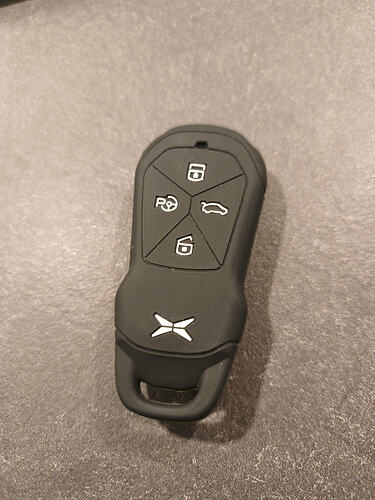

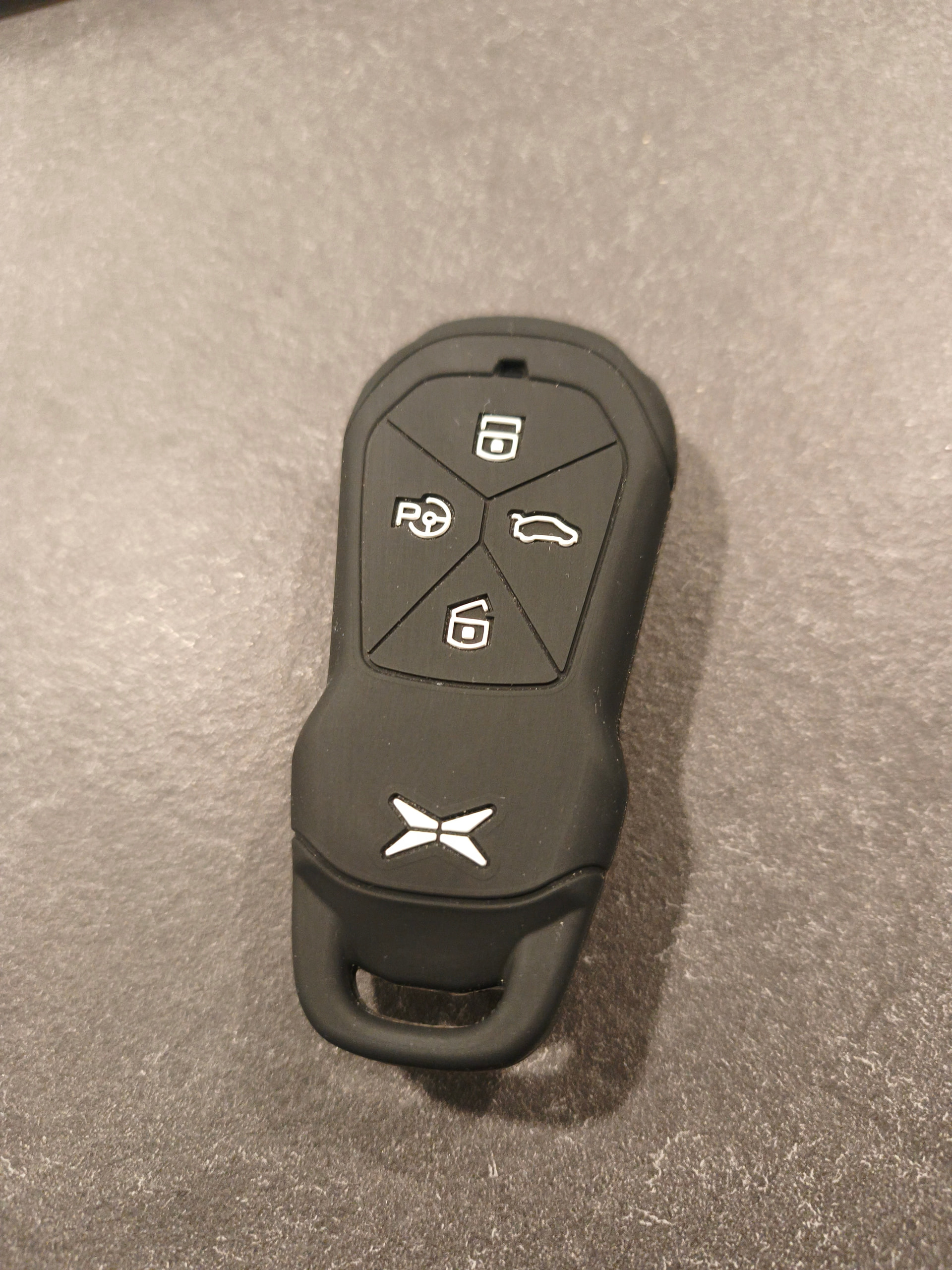

Geht die Ladeklappe mit dem Schlüssel eigentlich auch auf ??
Ja…doppelklick auf dem schlüssel
Oh…..nehme alles zurück​:face_with_hand_over_mouth:
Danke für die Info​:+1:t2:
Welches Symbol per Doppelklick?? Die Entriegelungstaste ??
Du solltest eine Taste dafür haben. Etwas merkwürdig aussehendes Symbol. Ich würde es als „Kasten mit Blitz“ beschreiben.
Die Linke Taste
Okay ich habe auf der rechten und unteren Taste herumgedrückt per Doppelklick :sweat_smile:
Dann mach ich das morgen mit der linken. Besten Dank :folded_hands:t2::face_with_peeking_eye:
Dann guck lieber noch mal - kann sein dass Dein Auto jetzt offen und mit geöffnetem Kofferraum da rumsteht :sweat_smile:
Ne ne das hab ich vorhin gemacht wo ich am Auto war. Hab jetzt nämlich so eine Gummi Tülle als Schutz um den Schlüssel drüber gezogen. Keine Lust diese nochmal abzuziehen wegen des Zeichens :grinning_face_with_smiling_eyes: Aber den linken Knopf werde ich ausprobieren

So ungewöhnlich ist das nicht. Tesla hat beim MY auch 175Nm. ist halt eine Kombination aus Gewicht, Drehmoment und Radbefestigung etc..
Meine X Klasse hatte 135Nm bei 6 Loch Befestigung. Ein Ford Mustang hat auch 200Nm.
