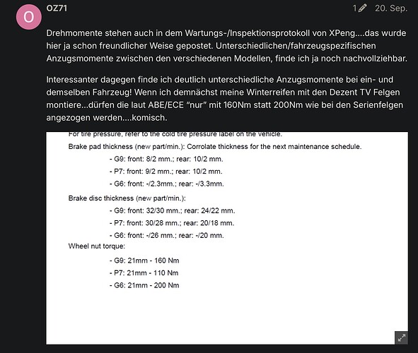

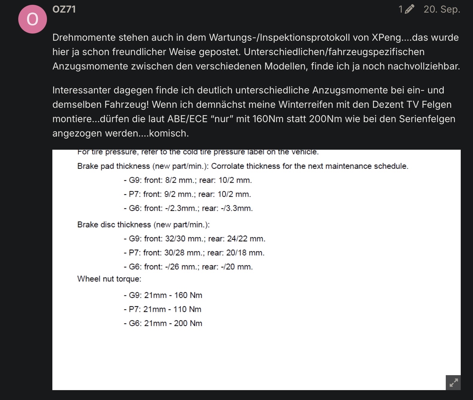

Antwort vom Support war heute auch 160Nm beim G9P AWD, sobald die wiki da ist, kann man solche Infos dort sammeln :slight_smile:
ach so hatte ich vergessen mit anzugeben.
Anzugsmoment für den G6 200Nm.
Bei Porsche auch gern mal 250

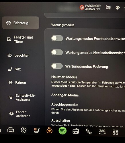

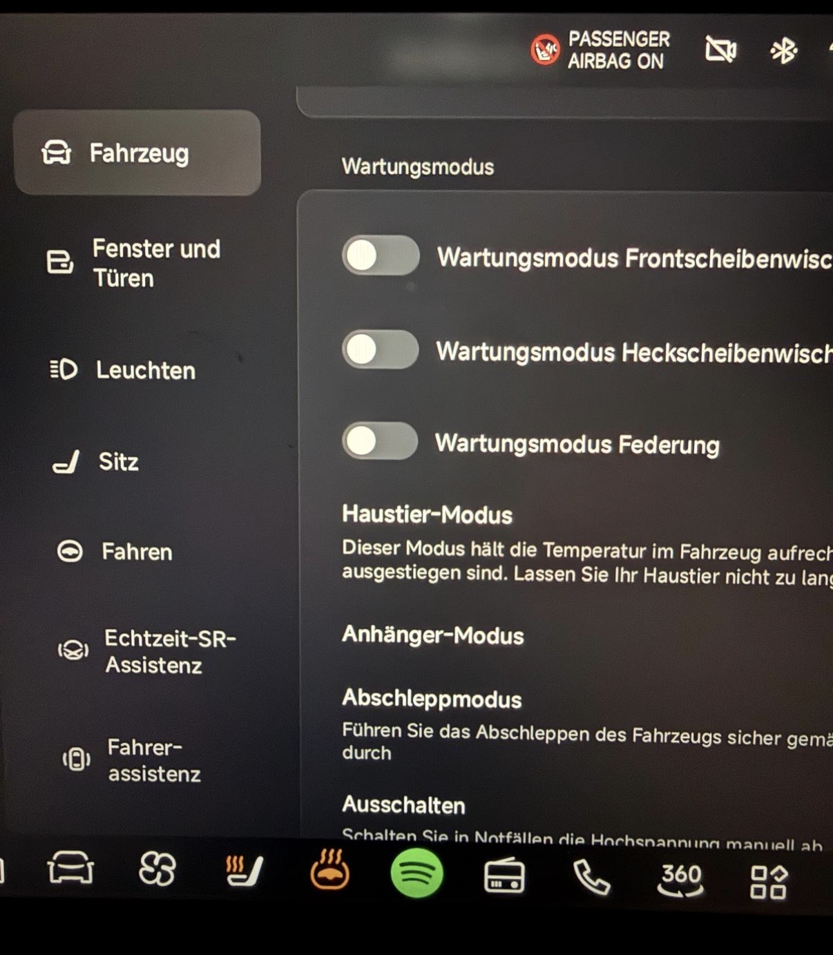

Mein G9P 2025 bekommt Dienstag Winterschuhe. Die werden auf die Originalfelgen aufgezogen. Dafür muss das Luftfahrwerk in den Wartungsmodus versetzt werden, habe ich gelesen. Weiß jemand adhoc, wo dieser Punkt zu finden ist?
Im menü unter fahrzeug war das

Ich verliere den Überblick :sweat_smile: in welchem Thema hatten wir die Montage der Winterräder beim G9 AWD Performance? Ich denke mich zu erinnern, dass hier etwas von 160 Nm geschrieben wurde.
Grund ist, dass ich nächste Woche Mittwoch meine Winterräder montieren lassen möchte. Das Autohaus kennt den XPENG noch nicht.
Nun habe ich versucht gem. Handbuch etwas herauszubekommen. Das war aber sehr dünn, was ich da auf Seite 291 gefunden habe. Nun habe ich ChatGPT 5 pro gefragt, um eine Checkliste für die Werkstatt zu erstellen. Da kam das dabei heraus. 110 Nm erscheint mir zu wenig. :thinking:

Wichtig ist, das Luftfahrwerk in den Wartungsmodus zu versetzen.
Dankeschön :folded_hands:
Damit ist die „Federung“ gemeint…. Warum schreiben die nicht „Luftfahrwerk“? :face_with_monocle:
Es gibt unzählige komische Begriffe….:wink:
Unten gibt es 4 Kunststoffabdeckungen, die mit einem Drehverschluss verriegelt sind. Diese müssen entfernt werden, und dort kann dann zum Hochheben angesetzt werden.
Nicht, dass die nach dem Ort zum Ansetzen suchen und am Akku ansetzen.
Werkstattmodus erst an der Bühne einschalten und dann nicht mehr fahren, vor dem Fahren entsprechend wieder deaktivieren.
160 Nm ist korrekt.
