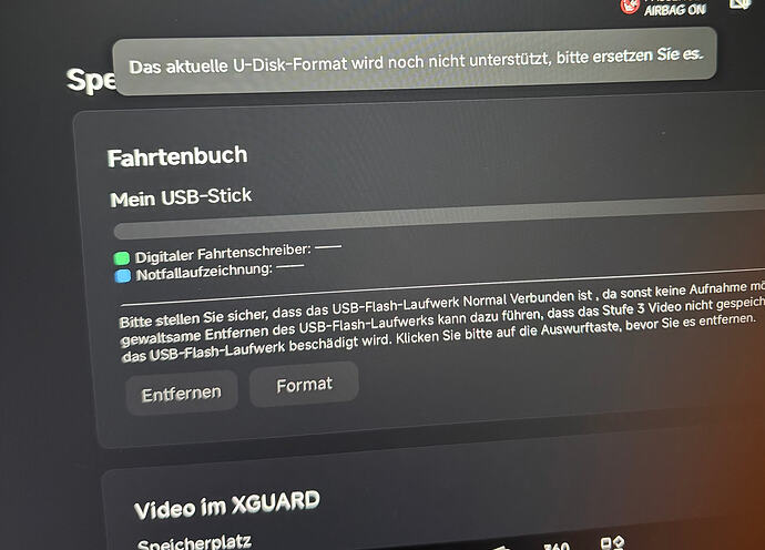

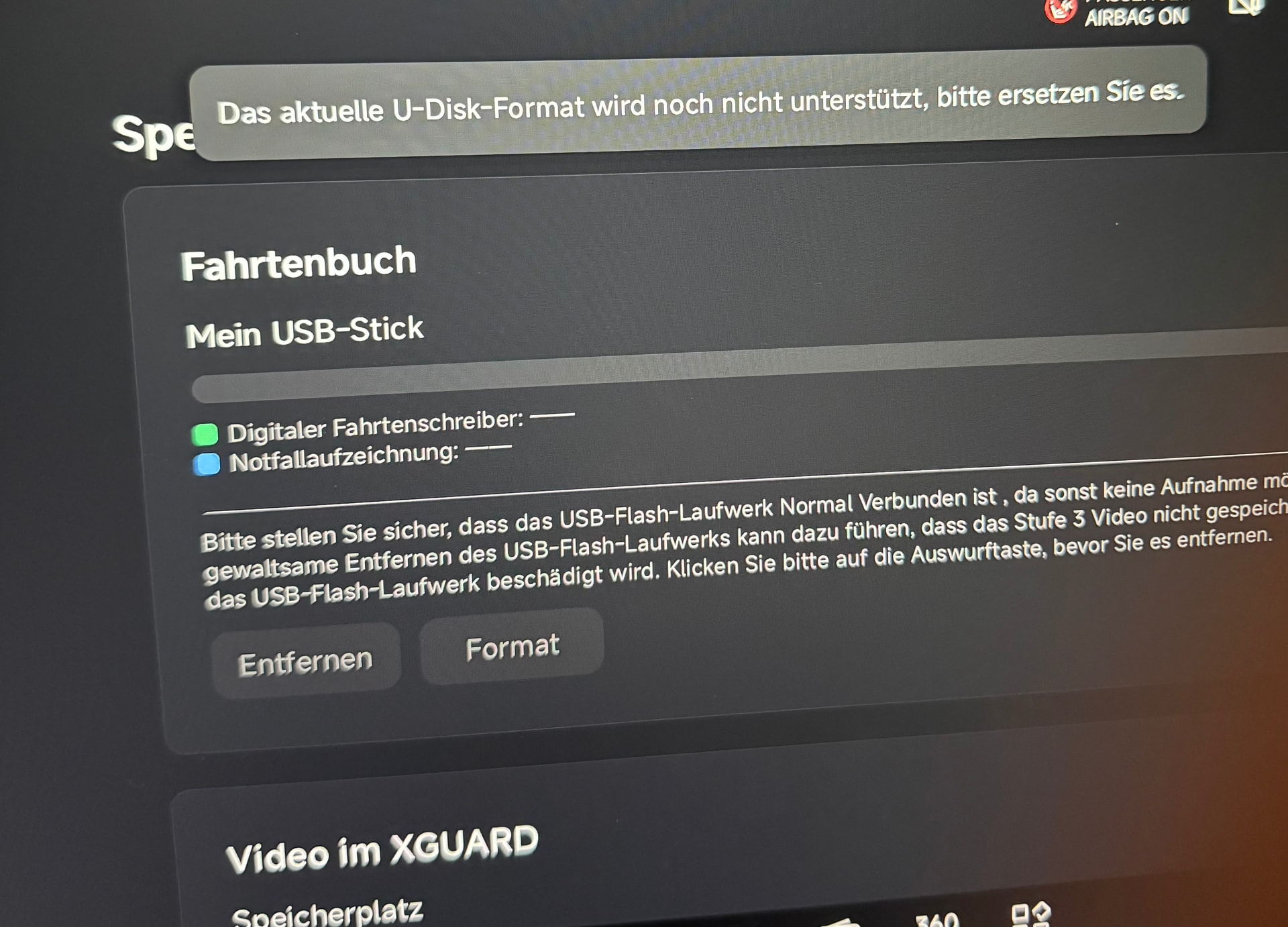

Was bedeutet das? Wird noch nicht unterstützt?
Hab ne MicroSD 1TB mit nem Adapter angeschlossen…
NTFS formatiert? Dann sollte das funktionieren
Ok ich versuche mal mein Glück…. Kenne mich damit garnicht aus aber setze mich morgen mal dran;) Danke für den Tip👍🏻
an den Rechner (Windows) anschließen, im Explorer auf „Dieser PC“ klicken, Rechtsklick auf das Laufwerk, dann auf „Formatieren“.
NTFS auswählen und Go
Ich möchte da nicht klugscheißen
Aber es gab immer wieder probleme wenn der User das formatieren über den composter gemacht hat.
Ich empfehle das formatieren über das display des autos.
das geht aber nicht, wenn der Datenträger exFat formatiert ist
Das will ich mal nicht glauben
Aber das habe ich auch nicht selber probiert
Logisch ist das aber nicht wenn du recht hast
Meines Wissens (Erinnerung meiner SSD) kommst im Auto gar nicht zum Formatieren, da er das Laufwerk gar nicht erst einbindet.
Wir werden es morgen wissen
