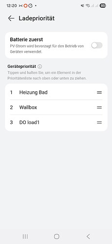

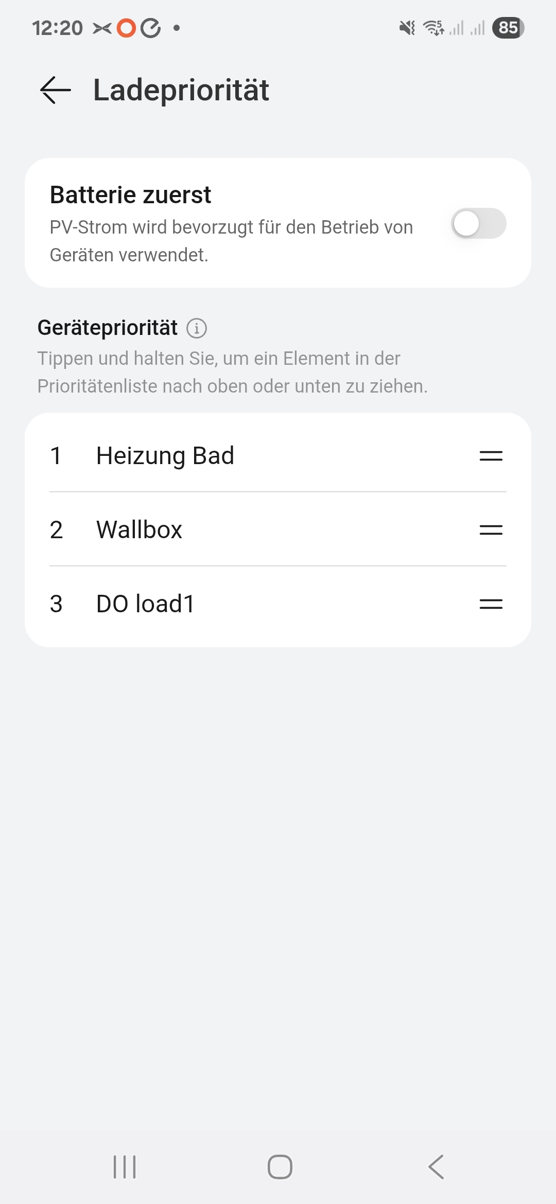

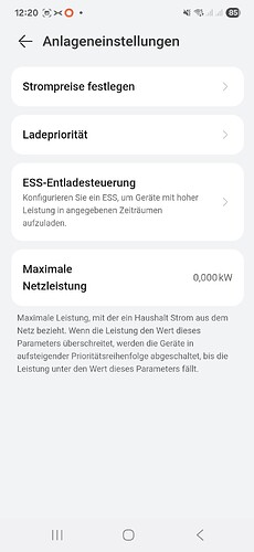

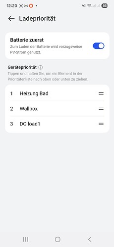

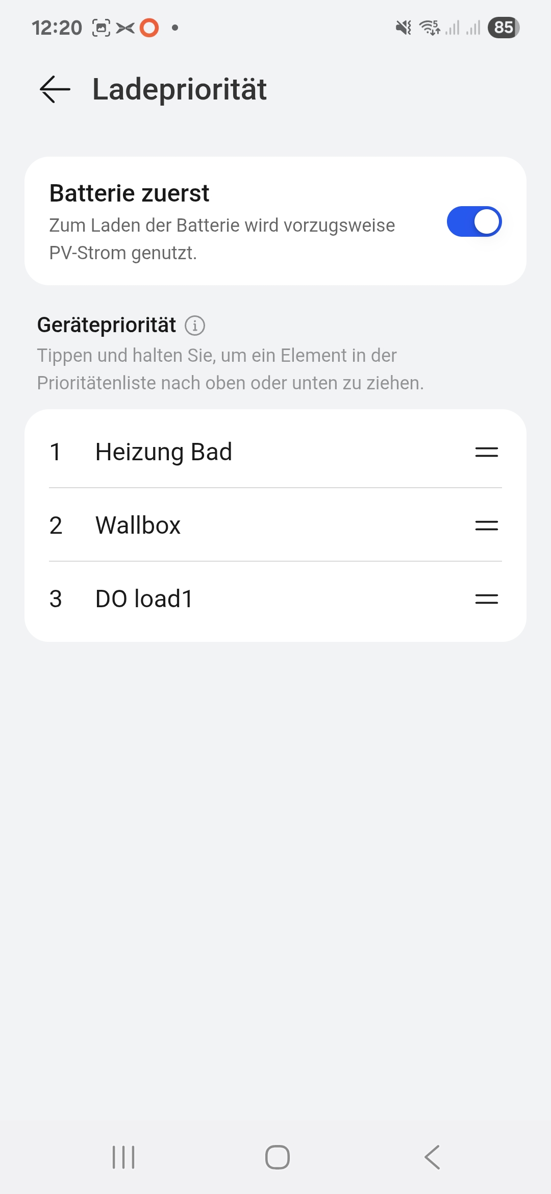

ich habe eine Huawei SmartCharger 22KT, hier kann ich die automatische Phasenumschaltung einstellen, d.h. die Wallbox beginnt ab 1,4 kW 1-phasig zu laden, das macht sie bis 3,7 kW, wenn der Überschuss über 4,1 kW ist, dann wechselt die WB in das 3-phasige Laden.
Generell kann ich mehrere Sachen einstellen:
  • Normales Laden: Die WB lädt mit der max. eingestellten Leistung, unabhängig von Akku oder PV Ertrag
  • PV Überschuss laden (Akku zuerst): Die WB lädt nur den Überschuss der PVA, nachdem der Akku voll ist und entleert diesen auch nicht

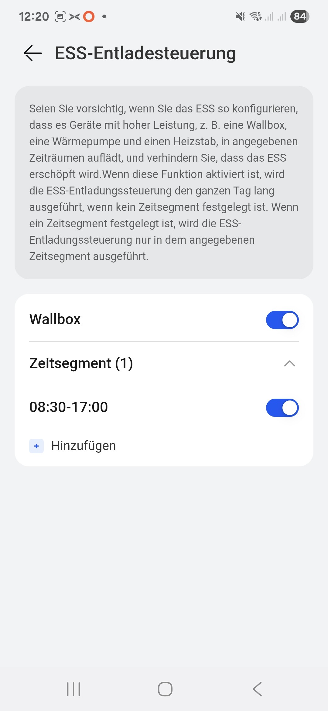

  • PV Überschuss (Haushaltsgeräte zuerst): Hier kann ich für die WB noch ein Zeitfenster festlegen, in diesem Zeitfenster darf die WB den Akku entladen. Es wird also der PV Überschuss + Akkuentladung in das Fahrzeug geladen. Sollte die Summe aus Überschuss und max. Entladung nicht genügen, um mit 11 kW zu laden, dann reduziert die WB die Ladeleistung (z.B. auf 8,5 kW).

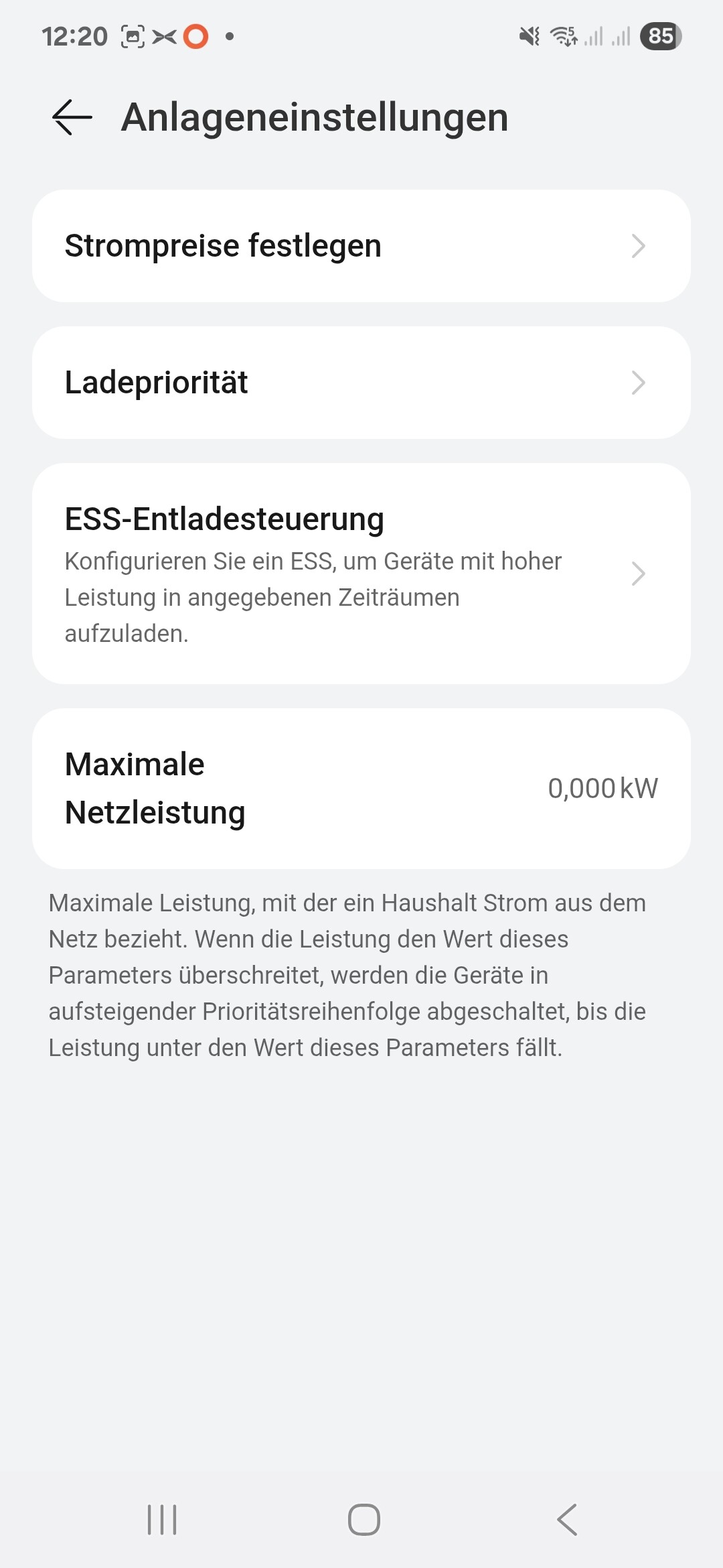

  • generell könnte ich der WB noch eine Netzentladung mit X kW zugestehen, das habe ich aber auf 0 kW
Hier sind paar Screenshots dazu.

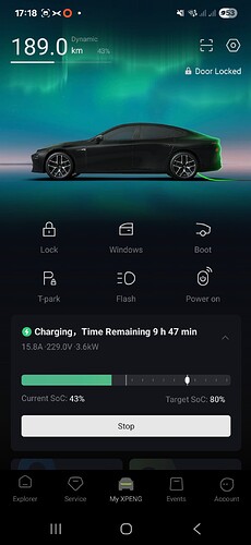

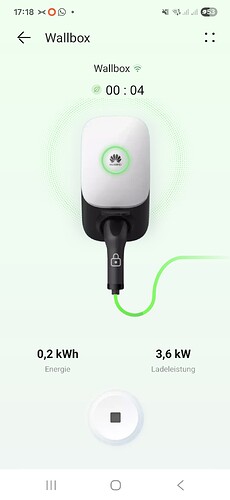

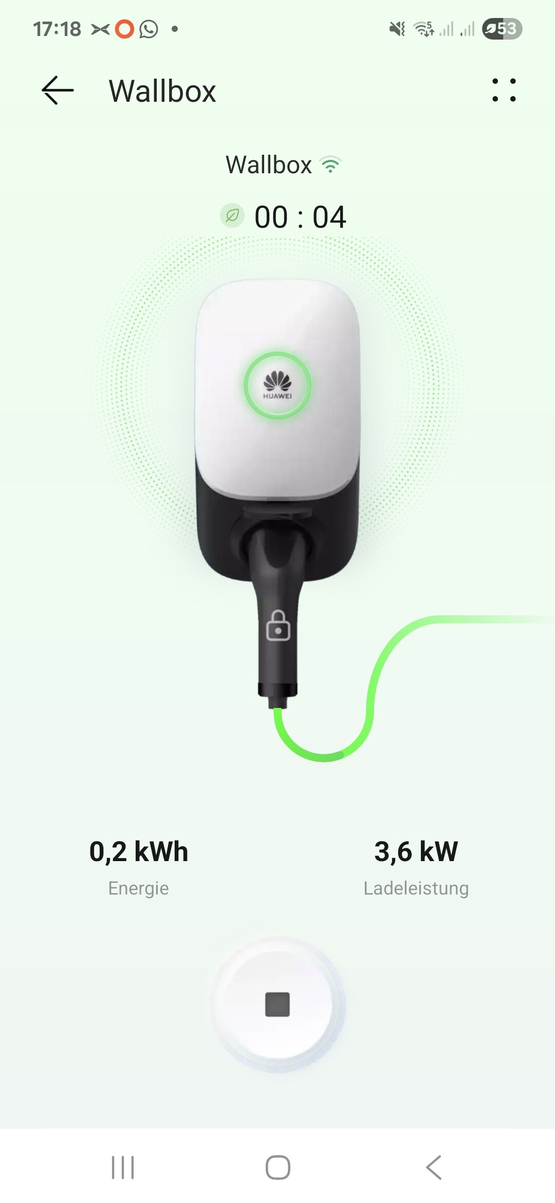

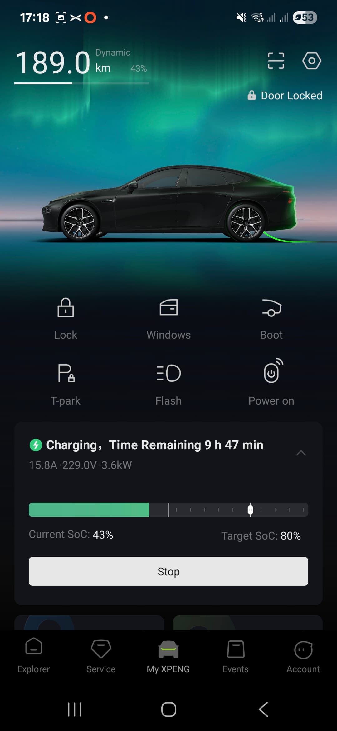

Hier ein Beispiel für das 1-phasige Laden
Ich hänge das Auto morgen nochmal an den Stecker. Da soll es hier wieder soetwas ähnliches wie Sonne geben. Irgendetwas passt da bei mir nicht. Allerdings bin ich auch von elektrischen Fähigkeiten Lichtjahre entfernt.
Mich irritiert allerdings schonmal, dass er bei Dir mit 200und Volt lädt. Beim G6 stehen da immer 400und Volt.
Die 200-undeinpaar sind die Netzspannung (in D ja üblicherweise 220-230V), 400-und wäre die Bordspannung der HV-Batterie. Oder Du hast Drehstrom.
