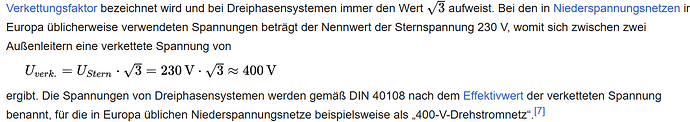

230V ist 1-phasig und 400V ist 3-phasig
Mit der Batteriespannung hat das nichts zu tun, die wäre beim G6 und G9 ja höher als beim P7

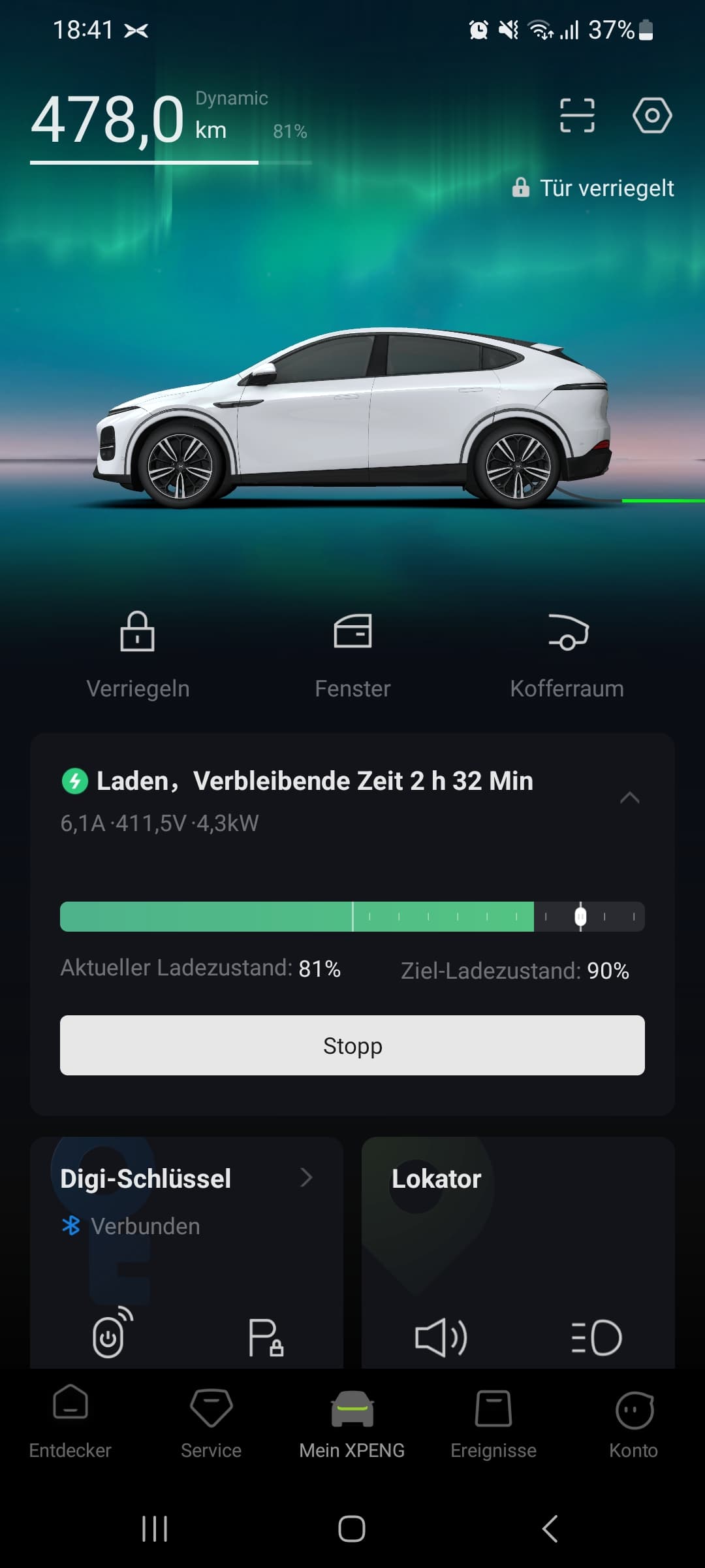

Hm, zeigt er das wirklich so an? Ich kannte es bisher eigentlich anders aber das war‘n anderes Auto… oh well.
ja, er zeigt in der App die AC Spannung und Strom an.
Verrückt, war mir noch nicht aufgefallen.
Du hast eine hohe AC Spannung im Netz, Ich schätze du hast an sonnigen Tagen deutlich über 240V pro Phase
Hab es jetzt nochmal kurz angesteckt. Die 6A gebe ich als Minimum in der WB vor. Im Auto stelle ich Max ein. Was bei dir offenbar 16A sind

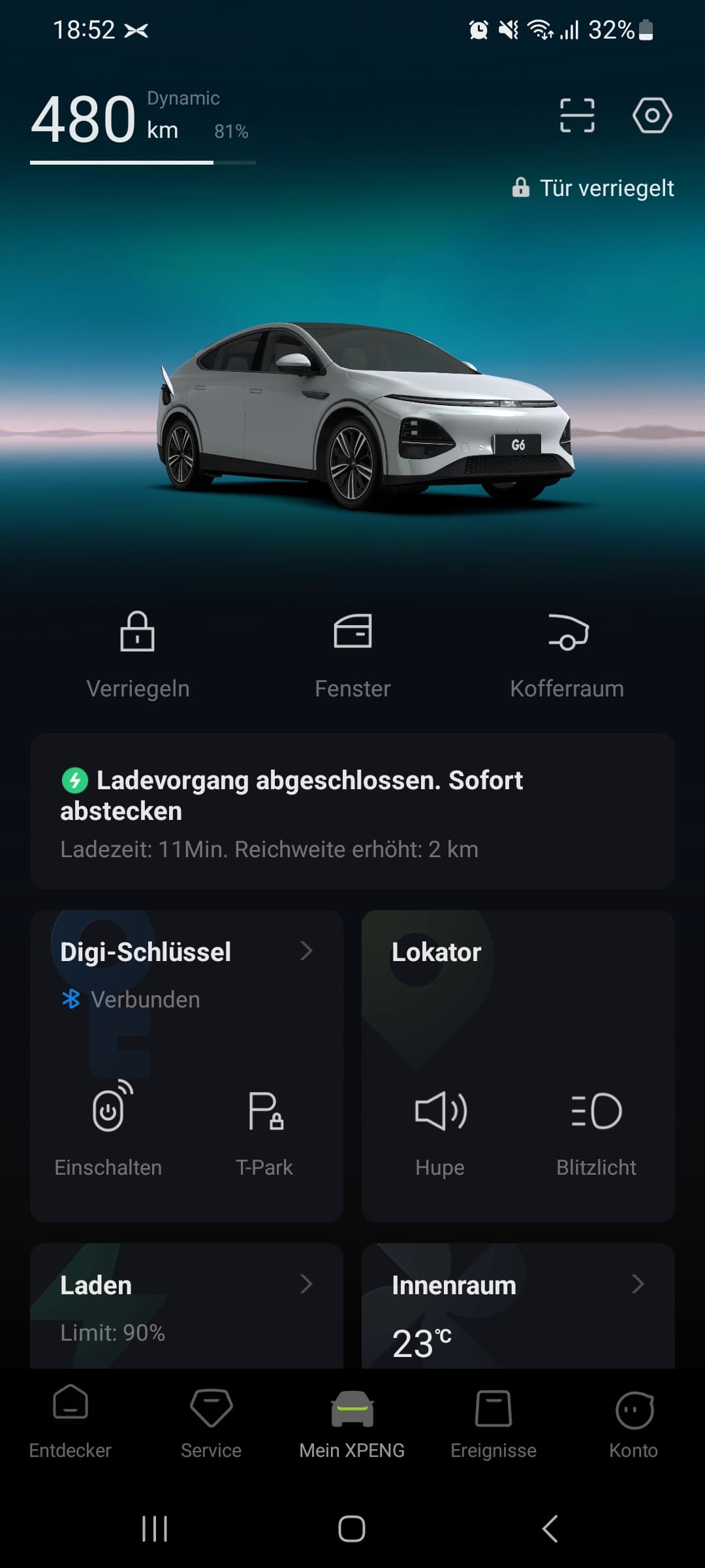

Jetzt bei Senec die „Ladeunterbrechung verhindern“ rauagenommen. Ampere auf Null:
Vor allem „sofort“
ja, das fand ich auch lustig. Sie haben 360 Sekunden, RUN
Das „Sofort“ kann man ignorieren. Wenn Wolken durchziehen, kriege ich teilweise mehrere Push-Nachrichten pro Minute, dass Laden gestartet oder gestoppt wurde, ohne dass man den Stecker sofort abziehen müsste. Sobald die Wallbox wieder Leistung liefert, startet auch das Laden wieder.

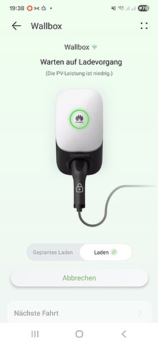

Das sagt meine WB, wenn von oben keine 1,4 mehr kommen

Also eine nahtlose Umschaltung kann meine auch nicht und das ist nach meinem Wissen auch gar nicht vorgesehen. Wenn die PV-Leistung für 3-phasig nicht mehr reicht, beendet meine Wallbox den Ladevorgang, wartet ein paar Sekunden und startet ihn dann als 1-phasig neu. Sobald wieder genug Leistung da ist, sollte sie wieder zurück auf 3 Phasen schalten. Aber hier patzt auch meine Wallbox. Die bleibt hier oft und viel zu lange auf 1 Phase hängen und der Wechselrichter speist den Überschuss unnötigerweise ein.
Hab meine Wallbox daher inzwischen so konfiguriert, dass sie die Phasenumschaltung nicht mehr macht sondern nur mit 3 Phasen lädt.
