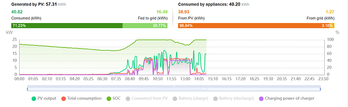

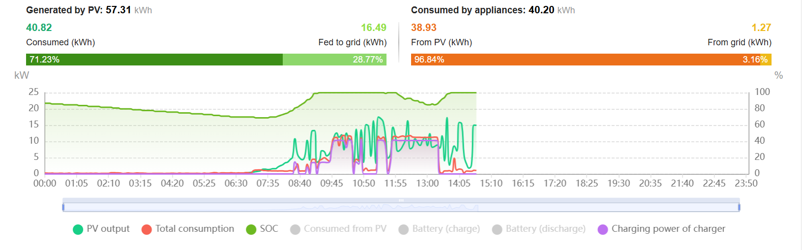

Ich mache es aktuell so, dass ich meiner WB erlaube den Akku zu entladen, dieser kann aktuell 7 kW beisteuern und ich umgehe die Wechsel zw. 1 und 3 P.
Sieht dann so aus (um 12 Uhr habe ich den Akku zugeschalten):
Der SOC fällt leicht, wird aber wieder aufgefüllt, nachdem das Laden abgeschlossen ist

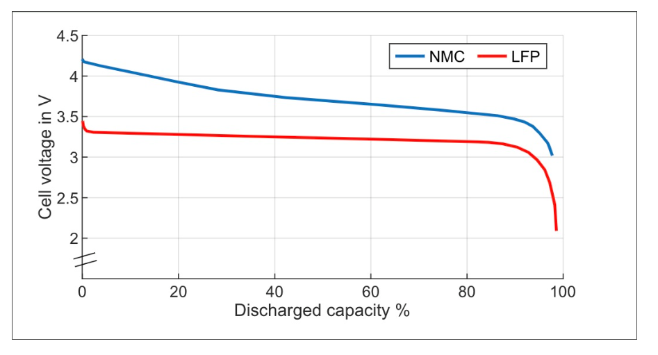

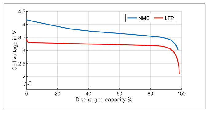

Balancing ist bei NMC Zellen nicht sooo nötig, deren Spannungsabfall ist bei Entladen relativ linear und dein BMS „kennt“ den SOC relativ genau.
Wichtiger ist das bei LFP Zellen, da die beim Entladen eine relativ gleiche Spannung über ein breites SOC Band haben und das BMS dann aus dem Tritt kommt, bzw. den genauen SOC einfach nicht mehr kennt.
NMC Zellen würde ich (und tue) ich nur auf 100% laden, wenn ich direkt danach eine lange Strecke fahre. Ich habe für den täglichen Betrieb den P7 auf 80% gestellt (anstelle der 90 % Standard). Das passt bei meinem Profil sehr gut und die Zelle hat weniger Stress.

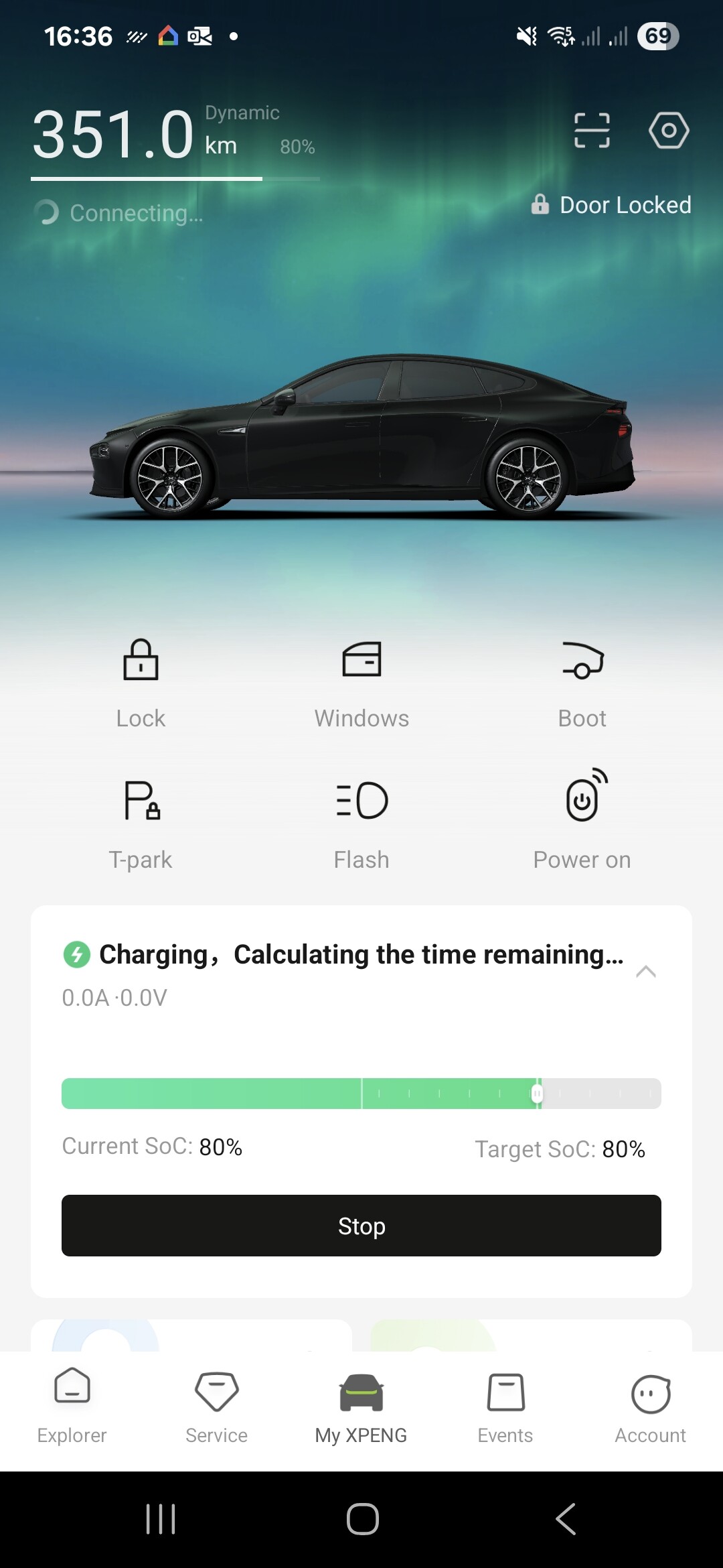

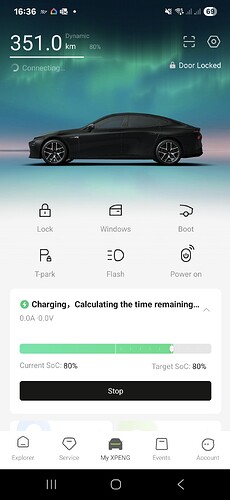

die dynamische Reichweite hängt komplett von deinem Fahrverhalten ab. Fahre ich sehr langsam und viel Stadt, dann bin ich bei 80% bei 450km + X
Jetzt gerade (gestern Autobahn mit 200 kmh), stehen bei 80% nur 351 km
Das ist klar, aber die Abweichung heute war schon lustig, ich bin die letzten 200KM sehr gleich gefahren.
