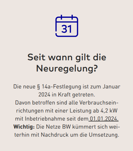

Seit wann hast du die WB?
Normal teilt dir das dein EVU bei der Anmeldung mit (ja, die müssen zumindest informiert werden), dann sollte die dir eine Regelung mitteilen.
Aber es gibt sicher kleine Stadtwerke, denen ist das egal, weil sie keinen Plan haben
Ca. Ein-Dreiviertel Jahre. Also Herbst 2023.
dann bist raus, gilt für Installationen seit 2024. Bestandsschutz
Na da hatte ich wohl Glück :sweat_smile::+1:

Aber egal: was muss denn der Elektriker machen? Nur die Wallbox an Drehstrom anschliessen und NetzeBW bescheid geben? Oder muss da noch mehr vorbereitet werden? Ich brauche eigentlich nur 11kW. Sollte ich trotzdem die Genehmigung für 22kW einholen (was die WB kann) oder besser nicht?
Gerne.
Der soll einfach twisted pair 2-adriges Kabel von deiner UV zur Wallbox legen, Bilder davon machen und dem EVU sagen „wir sind bereit für eure Steuerung“ und deine WB auf 11 kW einstellen.
Evtl vorher noch einen Screenshot machen, wo die WB auf 4,2 eingestellt ist :wink:
Die kommen eh nicht aus dem Quark
Die schreiben seit 19 Monaten „wir arbeiten mit Nachdruck an der Umsetzung“, das sagt alles

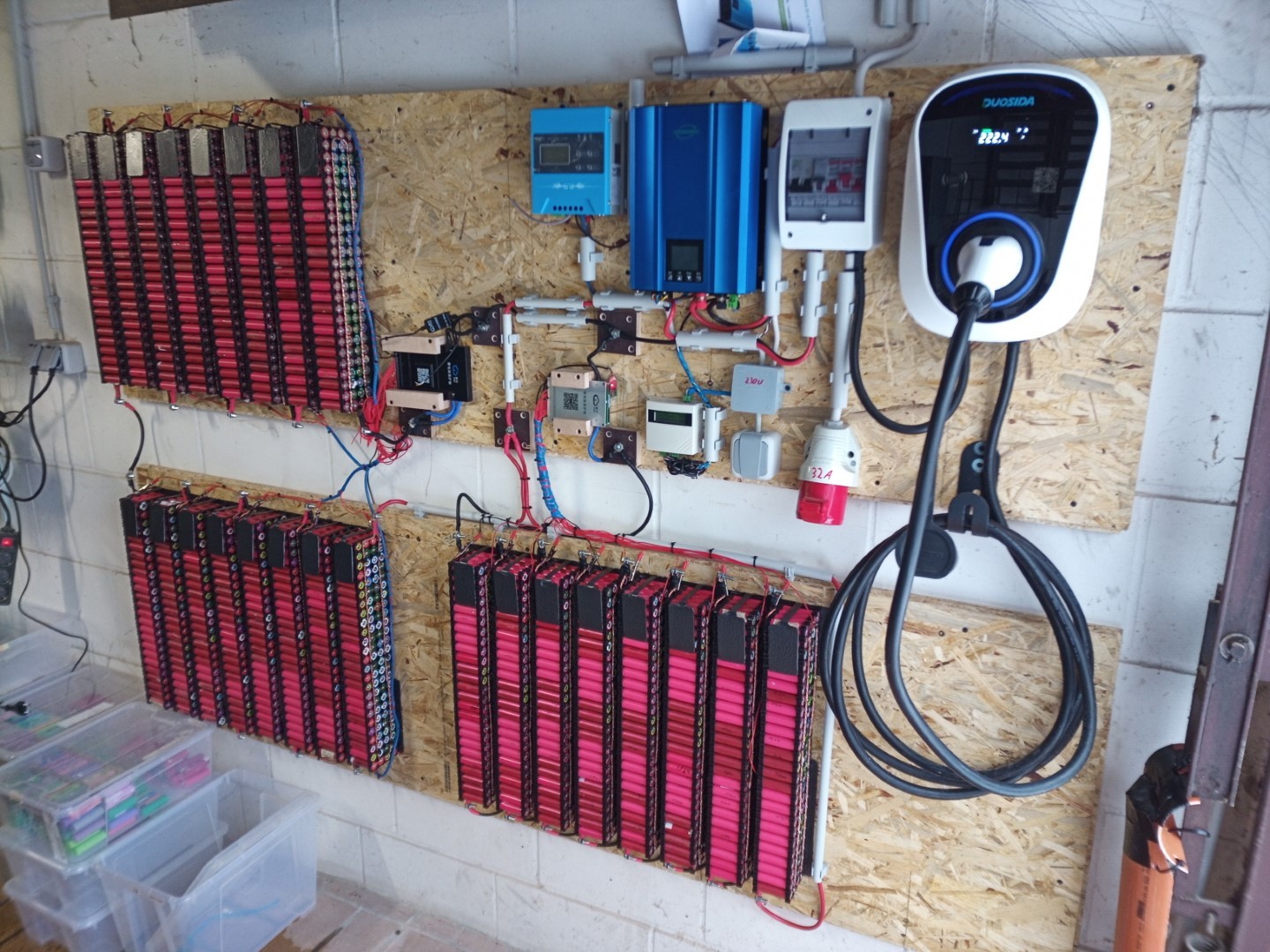

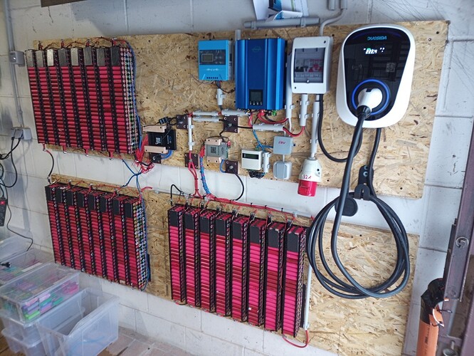

wir haben zwei BEVs eben weil wir die Möglichkeit haben, zu Hause mit PV-Strom zu laden.
Derzeit noch ohne dynamische Tarife aber dafür mit etwa 100kWh DIY Speicher
du bist McGyver :slight_smile: :face_with_crossed_out_eyes: Alles selber gebaut?
was sagt die Versicherung wenn da mal was abfackelt?
Versicherung war auch mein erster Gedanke :joy:
Die bringen Würstchen mit.
Was ich damit sagen will, falls das zu undeutlich war: bei Eigenbau und nem gut gelaunten Sachbearbeiter haste da ganz schnell die A-Karte.
