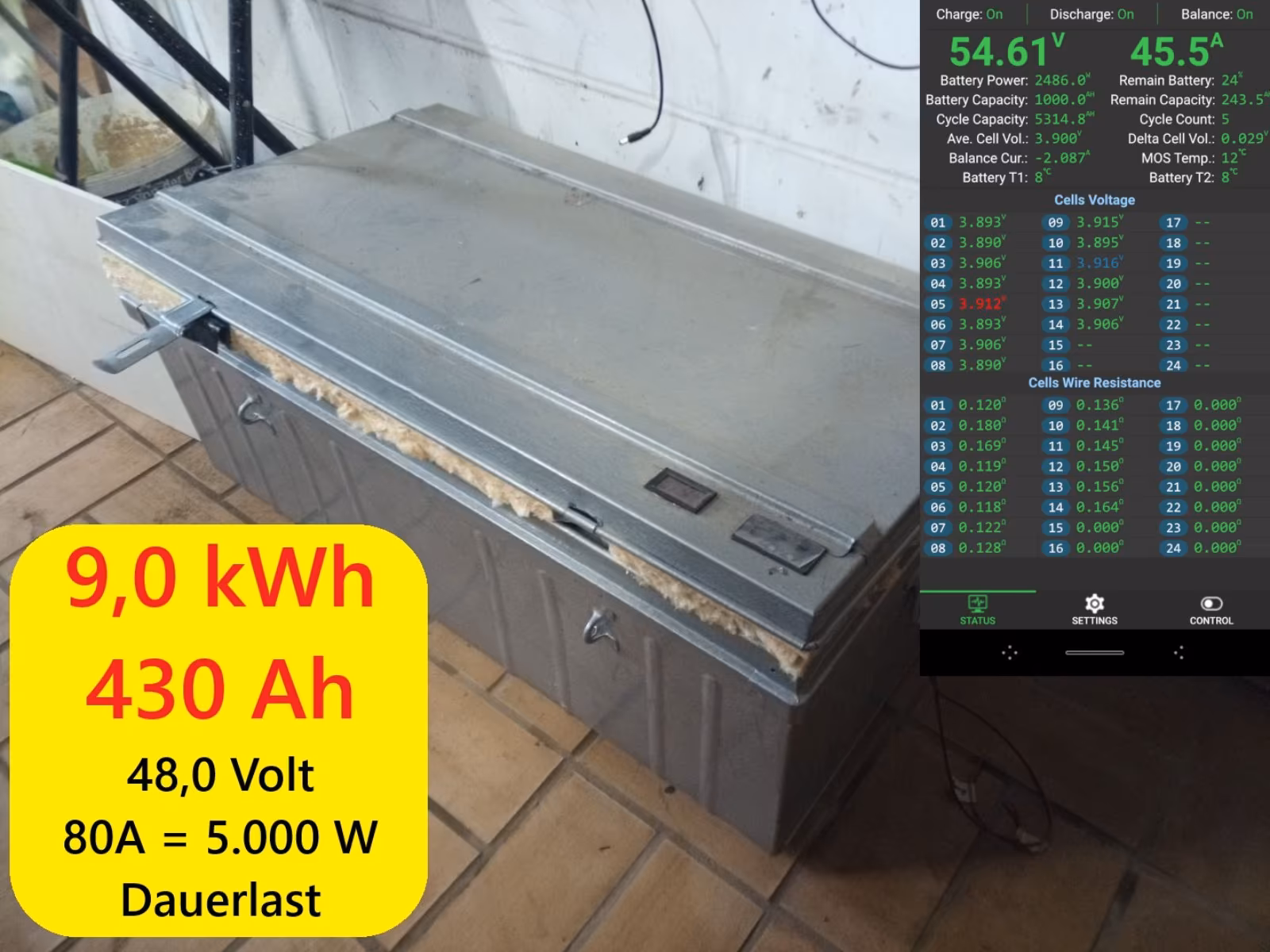

Einen “kompakten” 9kWh Speicher verkaufe ich im Moment auch gerade
