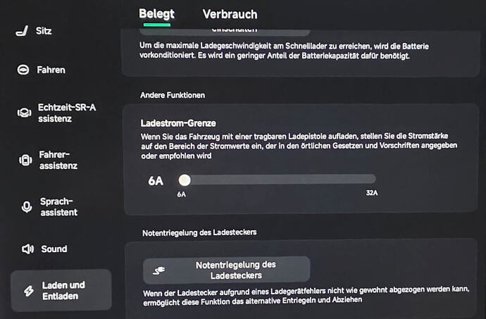

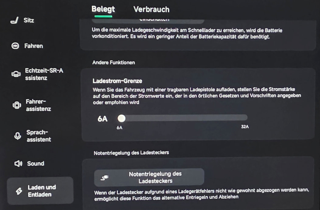

Das kann man doch auch im Auto machen.
Ich glaube nicht ehrlich gesagt.
Man kann den Ladestrom im Auto dauerhaft auf 6A begrenzen.
Ob das auch für einphasige Ladeziegel greift, kann ich mangels Erfahrung nicht beurteilen.
Aber Versuch macht klug.
Das spielt keine Rolle ob Einphasig oder Dreiphasig. Es begrenzt alles auf die eingestellten A
Dann sollte das doch auch mit einem Ladeziegel bei rund 1,4kWh Ladeleistung für schwachbrüstige Auslands-Steckdosen verwertbar sein. :smiling_face_with_sunglasses:
Wenn du mit 6A 1-Phasig lädst, würde ich mir keine Sorgen machen.
Cool - danke :slightly_smiling_face: wusste nicht, dass man das direkt im Auto einstellen kann :smiling_face_with_sunglasses:
