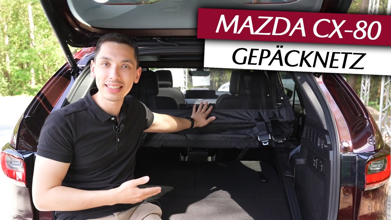

Tja, was soll ich sagen…. Mazda lässt beim Modelljahr 2026 die sonst mitgelieferten Trennnetze auch weg, weil angeblich zu teuer. Ich sage, zu bescheiden anzubringen, denn ich habe selbst so einen CX-80 in 2024 gekauft….. und als unser Händler mir damals zeigen wollte, wie das richtig montiert wird, habe ich ihn gefragt, ob er mich veralbern will….. da werden die Gurte DURCH den Kofferraum gezogen, angeblich wegen aktuellen Vorschriften. Da wundert es mich nicht, wenn man so wie XPENG erst gar nichts macht. Mal gucken, was diejenigen sagen, die das hier gesehen haben:
Ich bin übrigens auch jemand, der bis oben den Kofferraum meist voll hat, also irgendwas werde ich mir auch einfallen lassen müssen, wenn XPENG hier nichts liefern kann.

Mir fehlen aber eigentlich die Befestigungspunkte im Dach, um hinter der hinteren Sitzbank das Netz zu spannen. Man könnte meinen, Entwickler gehen davon aus, dass Jeder nur eine Aktentasche hinter den Sitz stellt oder eine Butterbrotsdose in den Kofferraum legt, die fast keinen Schaden anrichten kann….
