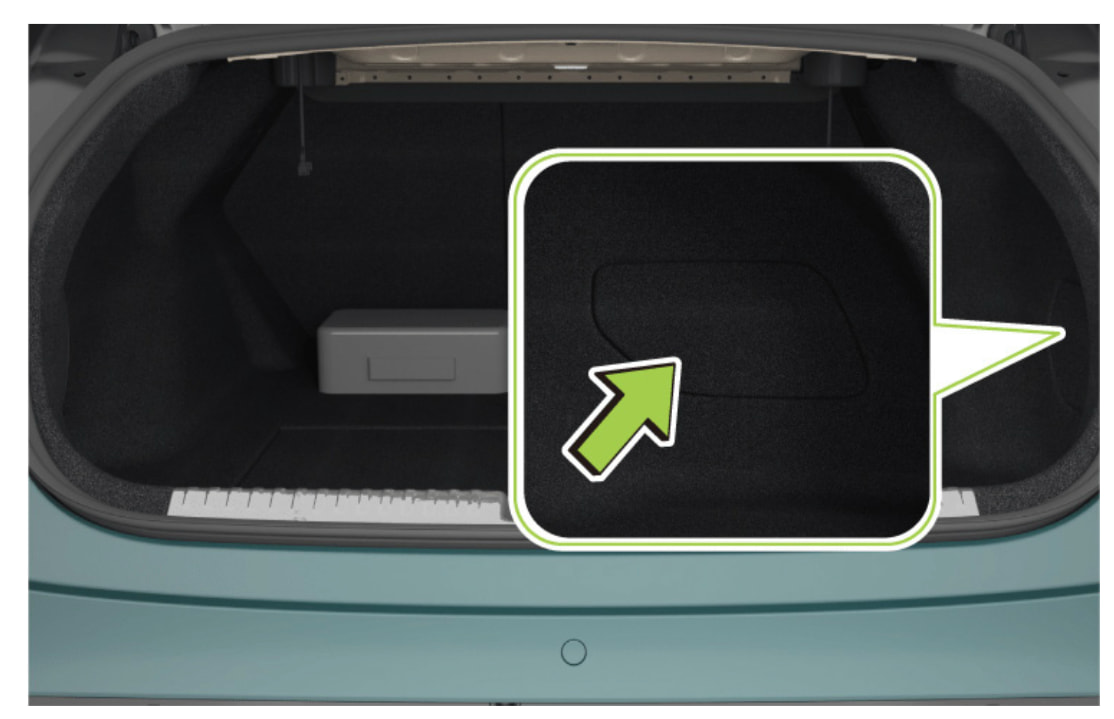

Kannst du mal zeigen, wo die Batterie sitzt im P7?
Rechtsseitig im Kofferraum hinter einer Filzabdeckung. Ich kann nachher noch mal ein „echtes“ Bild machen.
Da an der Seite wo die Ladeklappen-Notentriegelung ist?, Ja mach mal bitte nen Voto :slight_smile: :folded_hands:
Ja genau da. Ich mach ein Foto :face_savoring_food:
