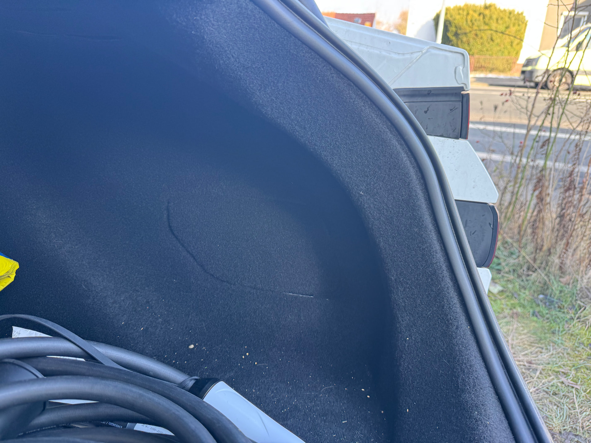

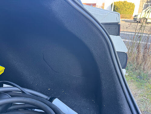

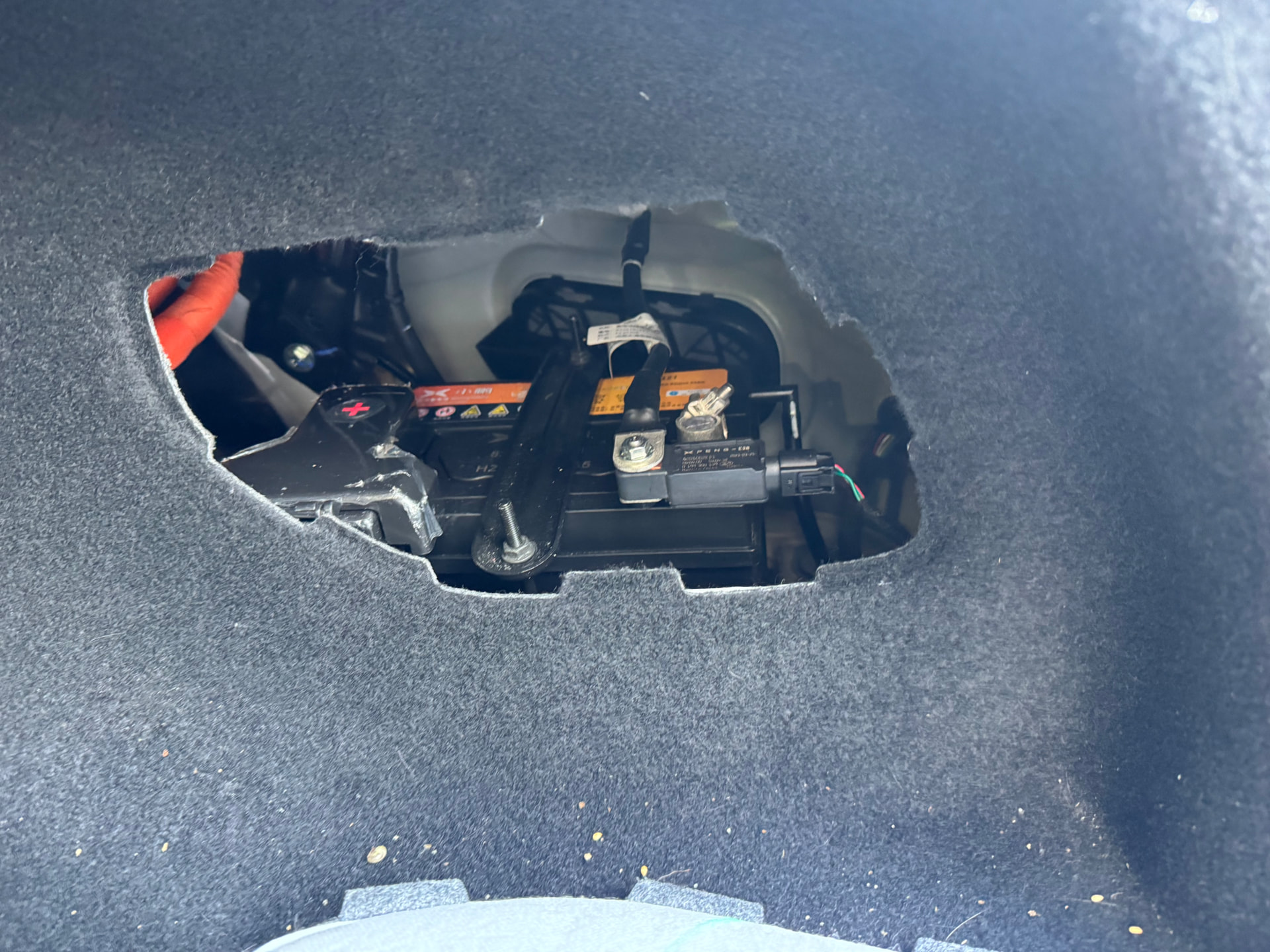

Ja , das hatte ich mir auch schon vor eeiniger Zeit angesehen . Mal sehen wo ich mir ein Plus Kabel versteckt hinlege .

So nebenbei: Ist da um die Batterie herum bzw. drunter eventuell Wasser drin?
Wasser? Wäre mir nicht aufgefallen, aber kann ich noch mal schauen.
Kann ja sein, Ladeklappe ist da, war Schnee, Steuergeräte und Kabel sicherlich auch dort verbaut.
Nur so „zum Mal gucken“.
Da besteht eigentlich keine Verbindung nach außen…
Gut, auch gerade gesehen, die ist ja links.
Vergiss es.
Nee, is schon beides rechts :face_savoring_food:
