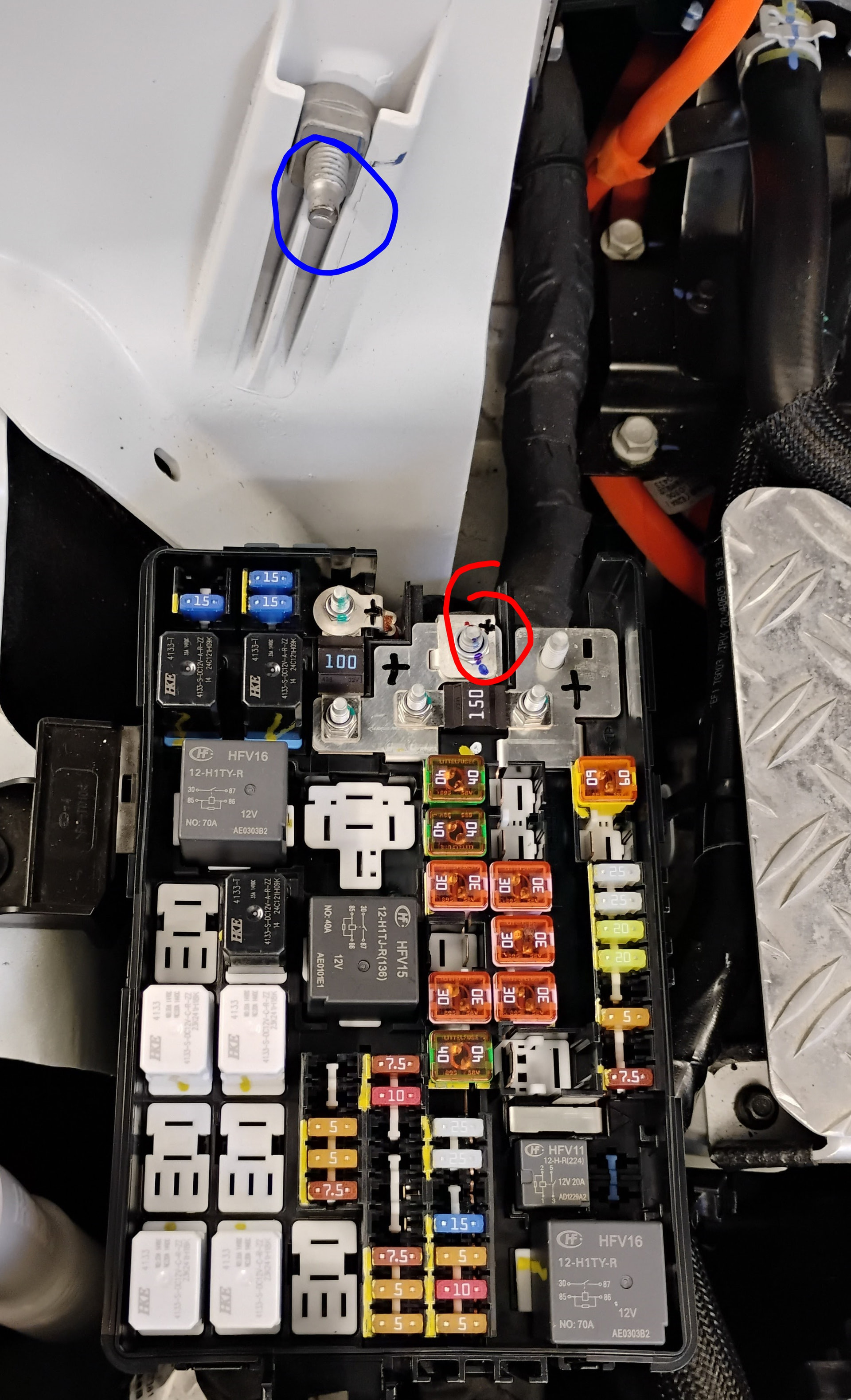

So , habe heute mal geschaut .
Vorn , unter der " Motorverkleidung " ist der Hauptsicherungskasten .
Dort , rot umkreist , kommt das dicke Kabel (von der Batterie im Heck) an .
Da kann man direkt , rot umkreist , mit der Starthilfe drauf gehen.
Masse , blau umkreist , ist gleich darüber .
Oder man legt sich ein 6 mm 2 Kabel über die „Motorverkleidung“ an eine sichere Stelle , mit entsprechender Isolation.
Dann kann man , bei toter Batterie , das Auto mit dem Notschlüssel öffnen , Motorhaube auf und dann an dem Kabel , sowie Masse , Starthilfe geben .
Bei meinen früheren Autos konnte ich die Frontklappe öffnen indem ich von unten reingelangt habe und hinter dem Kühlergrill am Seilzug gezogen habe. Geht beim XPeng wohl nicht so einfach.
Aber ich frage mich was einfacher ist: die Plastikabdeckung vorne abzufummeln oder in den Kofferraum zu krabbeln….
Beim G6 muß man 2x am Hebel innen ziehen
Doch durchaus, bringt Dir nur nichts weil die Batterie da nun mal nicht ist.
