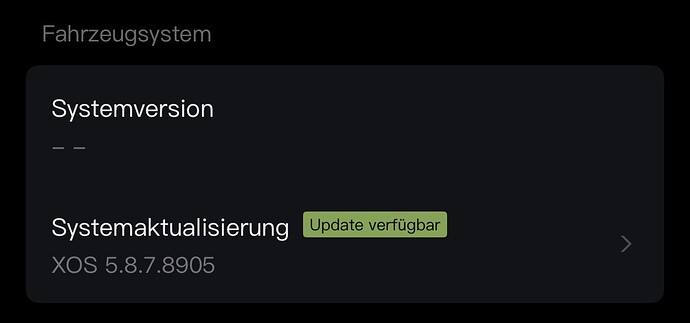

Ich habe aktuell ein „Problem“ mit meiner App und der Softwareversion des Fahrzeugs:
Er zeigt mir in der App keine Version an und empfiehlt mir eine alte Version zum Update. Das Auto selbst findet keine Updates und ich habe mit der Version anscheinend nicht das „freie“ parken, was ich gerne hätte.
Hat jemand ähnliche Probleme oder kennt ggf. eine Lösung? Oder liegt es vielleicht daran, dass mein Wagen erst seit Donnerstag Abend im System aktiviert wurde?

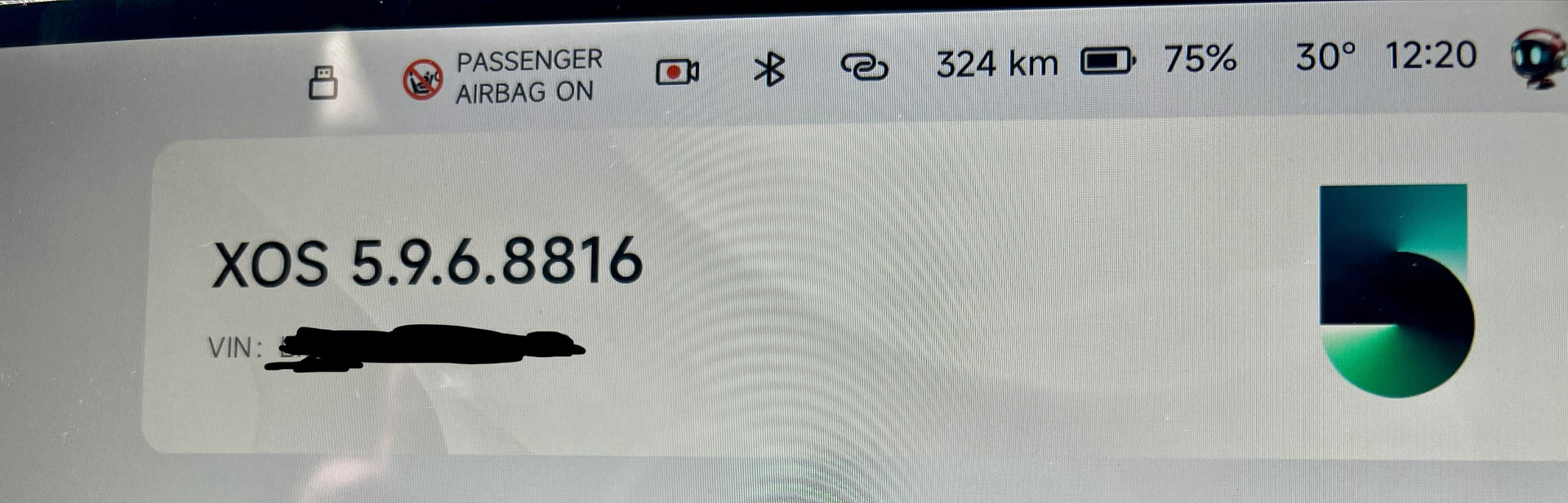

Interessante Version, die dir dein Wagen anzeigt
