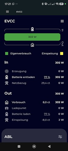

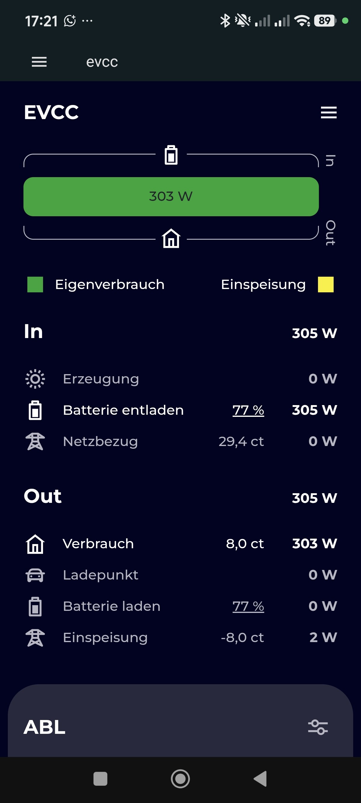

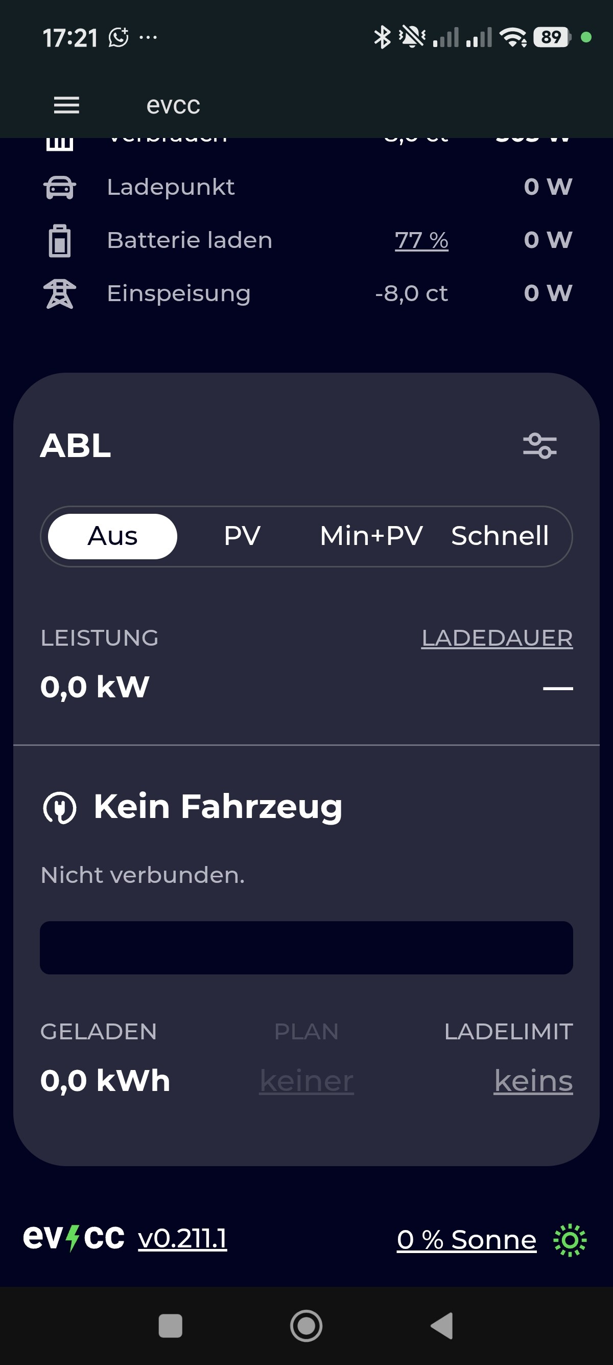

Die evcc Geschichte teste ich nur für ABL, bzw deren wallboxen
